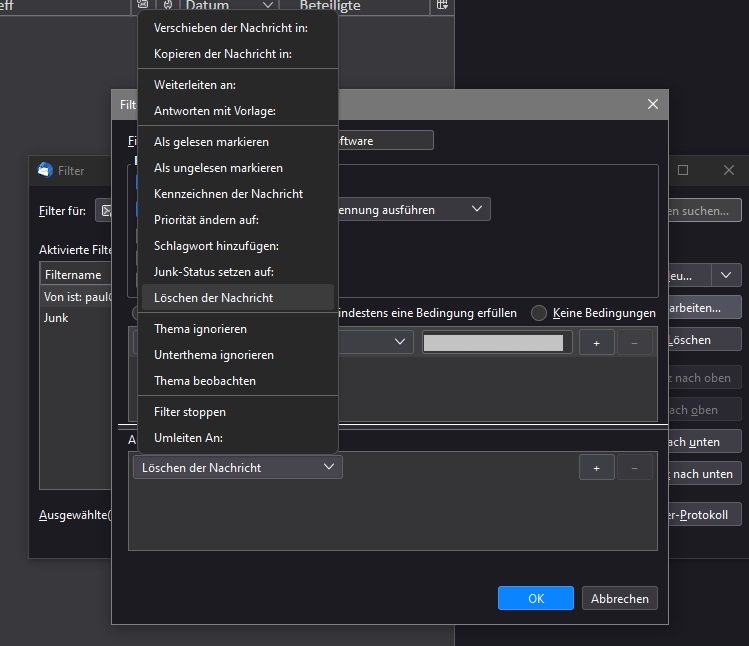

    Moin zusammen
    Durch den Umzug von Windows zu Linux mit EoL von Windows 7 vermisse ich eine Funktion bei den Filtern: Start einer bestimmten Datei / Anwendung.
    Kann mir hier jemand weiterhelfen?
    Lieben Gruss

    Du hattest in Linux ein neues Profil eingerichtet? Dann fehlt Dir jetzt die Erweiterung FiltaQuilla.
    Zitat von MSFreak
    ist mir auch nicht bekannt das TB aus einem Mail-Filter ein Programm öffnen kann
    Nicht out-of-the-box, aber mit oben genannter Erweiterung, die ich allerdings selbst nicht einsetze.

    Nativ gab es auch die Funktion nicht in der TB Variante für Windows. Hier hatte ich auch ein Add-On installieren müssen.
    Bezüglich Sinn: In einem Profil kommen immer wieder eMails herein, die nicht alle gleich wichtig sind. In Verbindung mit blink(1) und einem entsprechenden Filter habe ich mir damals anzeigen lassen, wenn in einem Postfach (welches ich als sehr wichtig erachte) eine bestimmte Mail eingegangen ist. Wie z.B. Server Meldungen oder ähnliches.
    Somit brauchte ich nicht alle nasenlang ins Postfach schauen.
    Ein neues Profil habe ich nicht eingerichtet. Habe den Profil Ordner einfach kopiert. Mit FiltaQuilla funktioniert es einwandfrei. Konnte nun auch ein einfaches Shellscript ausführen.
    Besten Dank.
