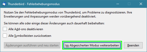

    Als Versuch, führe 2 Aktionen nacheinander aus:
    Hilfe -> Weitere Informationen zur Fehlerbehebung -> [tmdekeyboard]Start-Cache löschen...[/tmdekeyboard]
    sowie Hilfe -> [tmdekeyboard]Fehlerbehebungsmodus[/tmdekeyboard] einen Durchlauf (hat manchmal Heilwirkung)
    Nur folgenden Button klicken, nichts anhaken. Dann TB beenden und normal Neustarten.

    Ein Check aller Funktionen im [tmdekeyboard]Fehlerbehebungsmodus[/tmdekeyboard] (nicht nur einen Durchlauf) könnte mehr Erkenntnisse geben.

    besteht das Problem auch im Fehlerbehebungsmodus?
  • ccomputer
    13. Mrz. 2023
    • 15. März 2023 um 14:21
    Leider ja.
