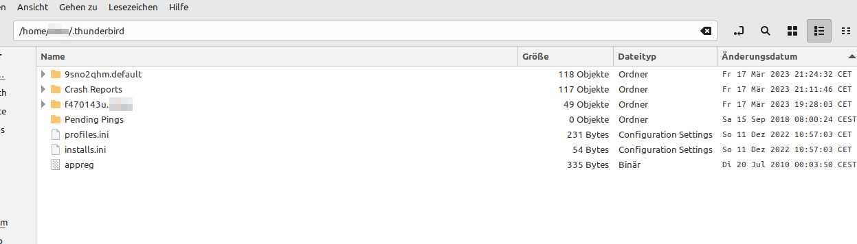

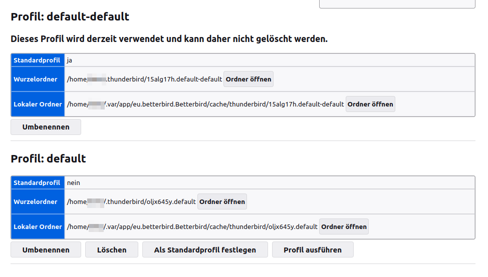

    Ich habe eben probeweise die Flatpak-Version von Betterbird installiert (102.9.0-bb31). Eigentlich sollte mein Thunderbird-Profil direkt erkannt werden? Das wird es nicht. Betterbird startet mit der Aufforderung, Mailkonten einzurichten. Also hab ich via "about profiles" versucht, das richtige Profil auszuwählen. Seltsamerweise findet Betterbird dort zwei Profile, nämlich das was er beim Starten offensichtlich eingerichtet hat und ein weiteres. Beide sollen laut Betterbird im Wurzelordern ~/.thunderbird/ liegen. Dort gibt es diese beiden Ordner aber gar nicht, dafür aber zwei andere. Die wiederum sieht Betterbird nicht. Ich füge mal zwei Screenshots hinzu. Ich habe extra eben noch Thunderbird auf Version 102.9 geupdatet, aber auch das hat nicht geholfen.
    Warum findet Betterbird mein Profil nicht? Was muss ich machen, damit er es findet?

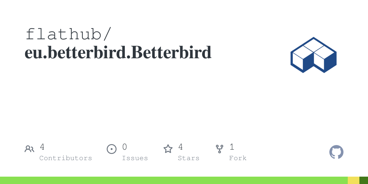

    Nein.
    Bitte die Dokumentation lesen:
    eu.betterbird.Betterbird/README.md at master · flathub/eu.betterbird.Betterbird
    Contribute to flathub/eu.betterbird.Betterbird development by creating an account on GitHub.
    github.com
    Weitere Fragen bzgl. FlatPak bitte an dessen Autoren.
    Irgendwas stimmt mit den Wurzelordnern. Die Lokalen Ordner haben keine Relevanz, da werden nur temporäre Dateien gespeichert.
  • bobhund
    17. Mrz. 2023
    • 17. März 2023 um 22:22
    Danke. Also wäre das einfachste wohl, flatpak Zugriff auf den Homeordner zu gewähren. Ich werde das Mal probieren.
  • bobhund
    17. Mrz. 2023
    • 18. März 2023 um 08:31
    Hat funktioniert! Vielen Dank!

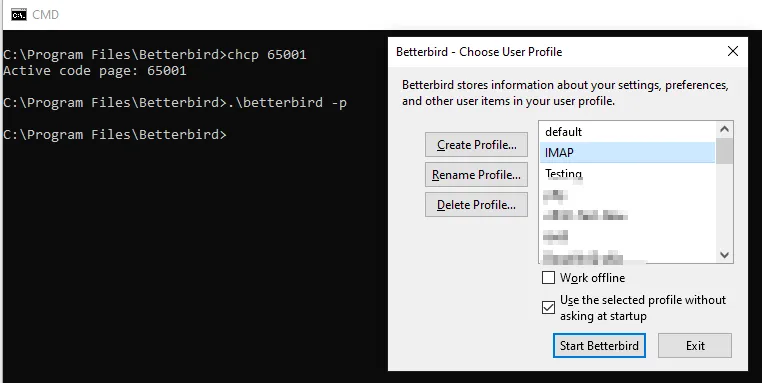

    betterbird -p startet den Profil-Manager. Ggf. im Installationsordner starten.

  • jorgk3
    • 21. Mai 2024 um 15:27
    Vielleicht mal ein cmd.exe Fenster versuchen. Ich weiß nicht, wie man in der PS ein Programm startet.
    • 21. Mai 2024 um 15:39
    Zitat von JKDuck
    Gebe ich betterbird -p in dem Win11 Suchfeld ein
    besser als das Suchfeld ist ein Start Befehl. Win-Taste + R dahinein betterbird.exe -p -> Enter.
    Oder auf dem Desktop eine Verknüpfung mit folgendem Inhalt der zum Profil lenkt:
    betterbird.exe -p C:\Users\[USER]\AppData\Roaming\Thunderbird\Profiles\jnm418ku.default-release

    Ich habe jetzt folgendes workaround genutzt und beschreibe es hier weil vielleicht der eine oder andere das gleicher Hindernis zu überwinden hat - und mir noch Tips gegeben werden könnten falls ich was falsch gemacht habe.
    Ich legte im Betterbird ein E-Mail-Konto an und konnte dann über die -> Hilfe -> Informationen zur Fehlerbehebung in die Profileinstellungen (Profile - -> about:profiles
    Sie sind mit denen identisch die auch im Thunderbrid angezeigt werden, nur ist ist ein anderes (ein von betterbird beim Erstart angelegtes) Profil als Standardprofil eingestellt. Nach Auswahl des richtigen, auch von Thunderbird verwendeten Profils und click auf "Als Standardprofil festlegen" sowei Nuestart funktioniert alles wie gewoll: In Betterbrid werden alle im Thunderbird angelegten E-Mailkonten (nicht nur das eine nue angelegte Konto), die Kalenderdaten wie auch Adressdaten angezeigt.
    Besten Dank allen Beteiligten.
