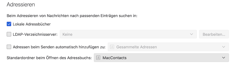

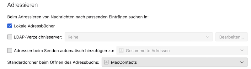

    Und das auch nur, wenn in den Einstellungen > Verfassen > Adressieren der standardmäßige vorhandene Haken bei "Adressen beim Senden automatisch hinzufügen...." nicht entfernt wurde

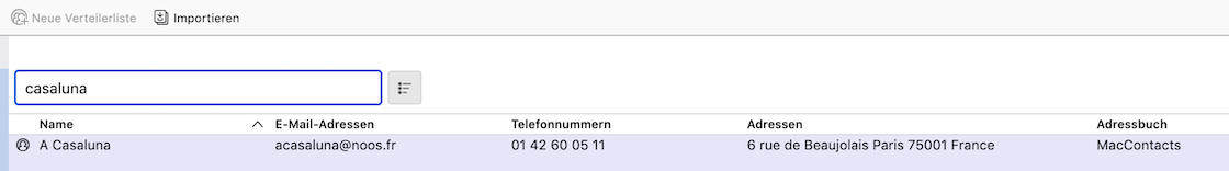

    Man kann auch im Adressbuch eine Suche nach der jeweiligen Adresse machen, um heraus zu finden, in welchem AB sie noch gespeichert ist
