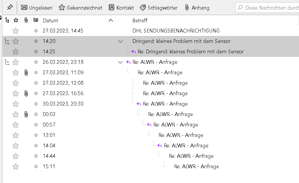

    ich hoffe mir kann jemand helfen mit den Themenbäumen.
    Leider hat es dieses für mich unsinnige Feature "Themenbaum" als Standard in die neue TB Version geschafft.
    Es nervt mich total und ich versuche bislang vergeblich, eine Möglichkeit zu finden um es abzuschalten.
    Außerdem stimmt die Sortierung bei Themenbäumen nicht mehr, siehe Beispiel.
    Die beiden markierten Mails müssten weiter unten stehen.
    (Und wenn man noch weitere Mails mit gleichem Betreff hin und her schreibt verschwindet letztlich auch der Betreff.)
    Kann mir hier jemand helfen?
    Ich möchte gerne die Themenbäume beim kompletten Thunderbird abschalten, nicht nur in ein paar Ordnern.
    MfG, axda

    Einstellungen - Ansicht - Sortieren nach - Nicht gruppiert.
