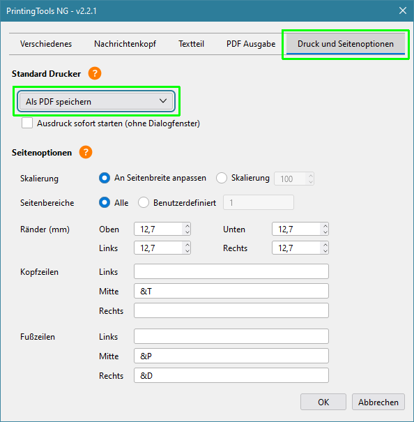

    • 17. April 2023 um 00:40
    Zitat von ghgpl
    Dort sind die Einstellungen ja so, wie sie sein sollen
    welcher Standard Drucker ist da eingestellt? Folgend ist der TB eigene PDF Drucker gewählt. Spielt die Auswahl eine Rolle?
  • ghgpl
    10
    122
    8. Mrz. 2023
    • 17. April 2023 um 10:45
    Was Du ausgewählt hast, ist ja lediglich das Speicherformat, nicht einen Drucker. Mein Standarddrucker ist ein Samsung ML 3470. Sowohl abgespeichert als auch gedruckt wird so das "richtige" Datum. Da meine Druckeinstellungen bei Printing Tools NG ja richtig sind und das Dokument ja, wenn ich es ein zweites Mal ausdrucke, auch mit dem richtigen Datum gedruckt wird, wird es wohl an der Einstellung desa Filters liegen. Weshalb da aber gerade das Geburtsdatum von Unix gewählt wird, ist wirklich mirakulös. Ich lösche jetzt den Filter und werde ihn neu anlegen.
