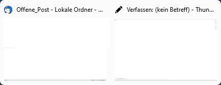

    Seit dem Umstieg auf Windows 11 wird wenn ich oben auf "Verfassen" klicke ein neues Fenster geöffnet statt wie es m.E. vorher mit Windows 10 war ein neues Tab. Kann man das in den versteckten Einstellungen irgendwo so einstellen das es wieder wie vorher wird?

    Danke erstmal für die Antworten. Ich bin aber der Meinung das es unter Windows 10 anders war. Kann es sein das es unter Windows 10 zwei nebeneinander stehende Einträge in der Taskleiste gab: Thunderbird alleine und Verfassen neue Mail rechts daneben, während jetzt dort nur ein Eintrag ist und wenn man darauf klickt muss man noch zwischen den dann erscheinenden zwei Minifenstern (siehe Bild in #1) auswählen?
    • 21. Mai 2023 um 15:46
    Das kann evtl. daran liegen, ob in den Taskleisten-Einstellungen von Windows 11, Gruppierungen ausgewählt ist (entspr. umschalten)
    und das bei Windows 10 nicht der Fall war.
    Diese Einstellungen haben jedoch mit Verfassen als Tab nichts zu tun. Siehe technische Begründung in #3.
    Einmal editiert, zuletzt von Bastler (21. Mai 2023 um 16:01)

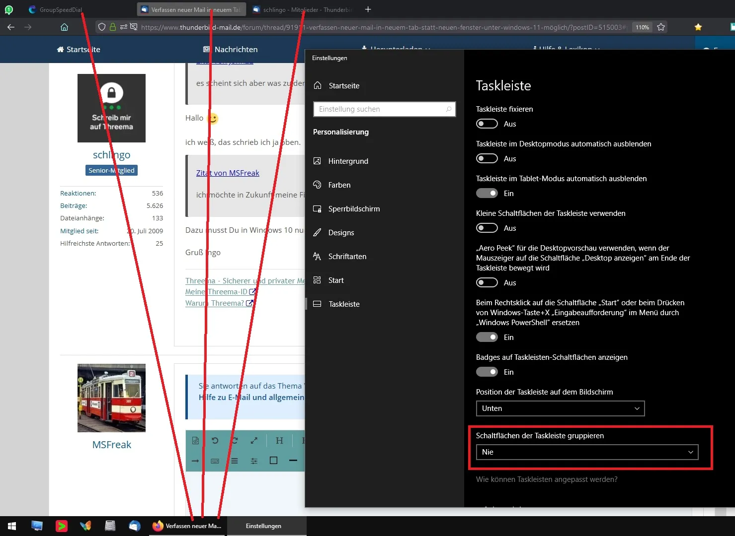

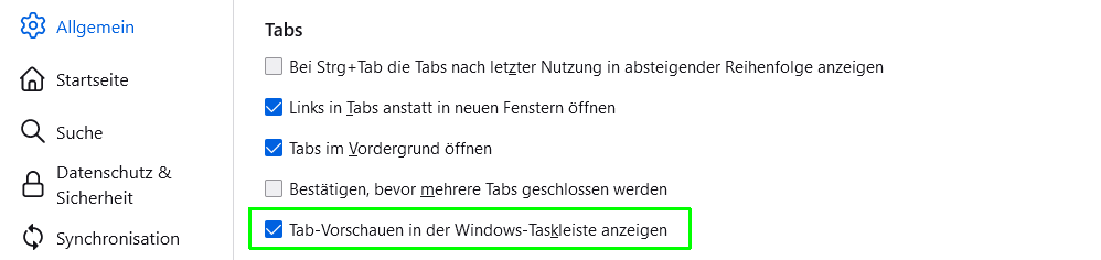

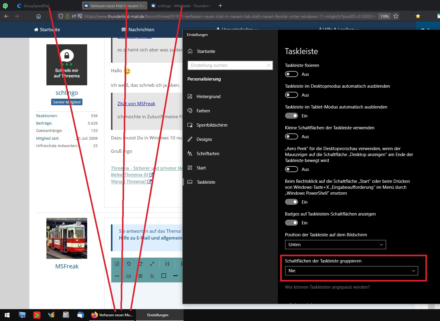

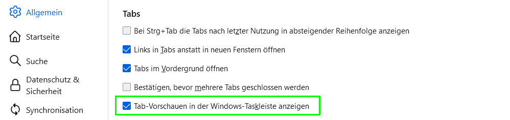

    ich möchte in Zukunft meine Firefox-Tabs auch in der Taskleiste haben :S
    Dazu musst Du in Windows 10 nur die Taskleistengruppierung deaktivieren.
    • 21. Mai 2023 um 23:49
    ... schlicht und einfach nein ;)
    • 21. Mai 2023 um 23:57
    schlingo meint wohl folgendes. Da kann man zwar etwas mehr sehen, sind aber dennoch keine einzelnen Tabs in der Taskleiste.
    Ich denke, wir werden gleich zur Ordnung gerufen! :stop:

    • 22. Mai 2023 um 00:06
    ... sowas gibt es unter Thunderbird nicht, zumindest finde ich diese Option nicht.
    ... Jo ;) aber TE scheint nicht zu verstehen, dass sein Wunsch in keiner Windowsversion (und anderen OS) erfüllbar ist.
