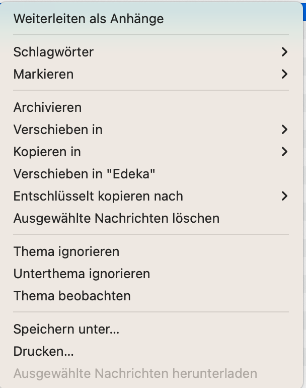

    Danke für die schnelle Antwort! Ich arbeite mit einem MacBook, und wenn ich die Maus per Rechtsklick benutze, zeigt er mir folgendes an:
    Leider nicht "In Themenbaum anzeigen". Weisst Du warum?

    Nicht wirklich, aber ich habe eine Vermutung. Ist in dem betreffenden Ordner (dem Posteingang?) die gruppierte Ansicht aktiviert? Dann sieht das Kontextmenü hier ähnlich wie bei Dir aus. Nutzt Du bewusst die gruppierte Ansicht? Siehst Du den Eintrag, wenn Du diese deaktivierst?

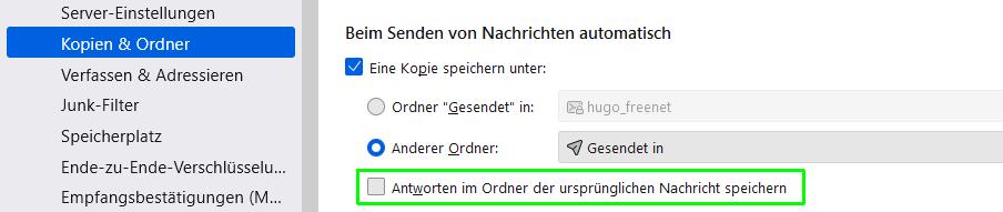

    In den Konten-Einstellungen gibt es die Möglichkeit, die Antwort im Order der beantwoteten abzulegen, statt Gesendet.
    Dann wäre die Mail schneller greifbar.

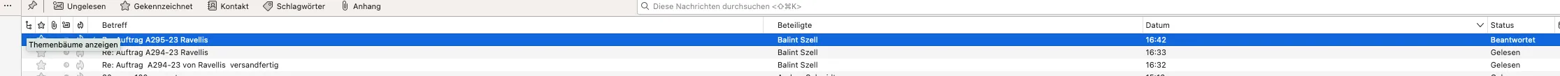

    Vielen Dank für die Tipps, Schlingo und Bastler,
    ich komme so auf "Themenbaum anzeigen"
    Und wenn ich bei den Einstellungen "Antworten im Ordner der ursprünglichen Nachricht speichern" komme ich direkt auf die gesendeten Nachrichten
    Also es passt , dankeschön!
