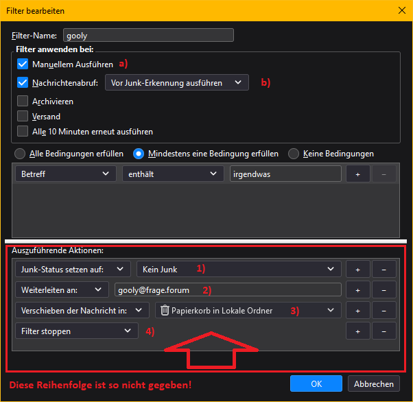

    Ich (Win10, FF 91.5.1 (64-Bit)) habe seit langem das Problem: Der integrierte Spamfilter arbeitet unzuverlässig.
    Im Moment kann ich das am laufenden Band produzieren :(
    Ich schicke mir von chello.at selber eine E-Mail zu, für die ich den Filter so eingerichtet habe:
    Aktiviert:
    a) Manuellem Ausführen
    b) Nachrichtenabruf Vor Junkerkennung
    1.) Junk-Status setzen auf Kein Junk
    2.) Weiterleiten an ...
    3.) Verschieben in Nachricht Junk in Lokale Ordner
    4. Filterstoppen
    Da aber der TB-Spamfilter diese E-Mails seit einer Woche (so ungefähr) als Spam klassifiziert.
    Fünf Mal habe ich mir jetzt diese E-Mail zugesandt, jedes mal wurde sie heute (nicht gestern!!)
    als Junk klassifiziert (gelbe Flamme), nicht weitergeleitet, aber im Junkordner geschoben.
    Jedes Mal habe ich diese E-Mail dann manuell als Nicht-Junk deklariert, mal auf Flamme mal auf Knopf gedrückt.
    Aber der TB-Spamfilter reagiert weder auf den ersten Eintag meines Filters "Junk-Status setzen auf Kein Junk" noch auf meine wiederholte Klassifizierung als Nicht-Spam.
    Bei anderem Absender (noreply@idw-online.de) ist das das Gleiche, plötzlich ist es Junk, dann wieder nicht. Zur Zeit wird von hier immer mehr als Junk klassifiziert. Auch hier gibt es bei mir einen Filter und auch da ist der Eintrag a) vor dem Spamfilter und 1. Junk-Status setzen auf Kein Junk
    Kann ich das selber verbessern?

    "Nun, das funktioniert so in Thunderbird nicht, da die Reihenfolge der Abarbeitung der Filter nicht determiniert werden kann."

    Es funktioniert doch alles! Wenn VOR der Junk-Erkennenung der Status auf "kein Junk" gesetzt wird, ist das doch sinnlos. Die Junk-Erkennenung findet dann ja danach statt. Wenn die Junk-Erkennenung die Mail als Junk einstuft, ist sie als Junk erkannt. Der Filter muss den Status NACH der Junkerkennung korrigieren. Dann ändert er sich nicht mehr.

    also, ich versuche mal, den Ablauf aufzudröseln. Außerdem versuche ich begrifflich den Junk-Filter vom Regel-Filter zu differenzieren, damit klar ist, was jeweils gemeint ist.
    Wenn der bayesscher Filter (aka Junk-Filter) aktiviert ist und in dem Regel-Filter die Option 'Nachrichtenabruf vor Junk-Erkennung ausführen' gesetzt ist,
    dann
    werden die Regel-Filter vor dem Durchlaufen des bayesschen Junk-Filters angewendet.
    D. h., mit den Regeln kannst Du auf die Mails einwirken, bevor sie vom Junk-Filter klassifiziert werden. D. h. aber auch, dass Du per Regel etwas als 'nicht Junk' setzen könntest, was der bayessche Filter anschließend wieder zu Junk umdeklariert. Und umgekehrt.
    Wenn der bayesscher Filter (aka Junk-Filter) aktiviert ist und in dem Regel-Filter die Option 'Nachrichtenabruf nach Junk-Erkennung ausführen' gesetzt ist,
    dann
    werden die Regel-Filter erst nach dem Durchlaufen des bayesschen Junk-Filters angewendet.
    Ansonsten gilt das gleiche: eine ankommende Mail kann vom Junk-Filter als SPAM markiert werden oder auch nicht - das könnten die Regeln anschließend in das Gegenteil umschreiben.
    Ergo, wenn der bayessche Junk-Filter aktiviert ist, wird der *immer* angewendet. Vorher oder nacher.
    'Nachrichtenabruf' ist an der Stelle vielleicht auch etwas missverständlich. Gemeint ist, dass die Regel-Filter automatisch nur beim Nachrichtenabruf angewendet werden. Das Häkchen vor Nachrichtenabruf steht letztlich für 'führe die Regel-Filter beim Nachrichtenabruf aus'. Also automatisch.
    In Verbindung mit 'Vor oder Nach Junk-Erkennung ausführen' wäre es vielleicht besser gewesen, statt 'Nachrichtenabruf', etwa 'Regel-Filter ausführen' zu beschriften. Aber es sind eben auch zwei Funktionen, die an der Stelle gesteuert werden und beiden wird man so nicht ganz gerecht.
    Was heißt das nun? Die SPAM-Erkennung sollte man komplett dem bayesschen Junk-Filter überlassen und nicht mit den Regeln noch zusätzlich darauf einwirken. Die Regeln sind dazu da, die Weiterverarbeitung (verschieben, löschen, weiterleiten, Schlagwort zuordnen, gelesen / ungelesen setzen).

    ... Filterkaskade mit einer bestimmten Reihenfolge aufgestellt hast. Nun, das funktioniert so in Thunderbird nicht, da die Reihenfolge der Abarbeitung der Filter nicht determiniert werden kann.
    gemeint habe und dabei beziehe ich mich auf
    4. Filterstoppen
    also so
    Ob das jetzt sinnvoll ist oder nicht (es gibt tatsächlich eine Argumentation, warum die Reihenfolge hier nicht bestimmt werden kann), steht auf einem anderen Blatt. Aber das wird nicht 1), 2), 3), 4) durchlaufen, sondern nach anderen internen Kriterien, auf die wir Nutzer keinen Einfluss haben. Somit kann es z. B. sein, dass die Verschiebeaktion in den Ordner 'Junk' in 'Lokale Order' zuerst erfolgt. Dann sind aber die anderen Aktionen hinfällig, weil das Objekt nicht mehr da ist.

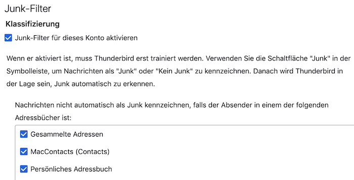

    Das bedeutet also, dass bei den folgenden Einstellungen der Spam-Filter trotzdem aktiv wird ?
    Wozu dann einen Haken setzen ?
    Einmal editiert, zuletzt von Mapenzi (13. Februar 2022 um 18:56)

    Zitat von Susi to visit
    Welche Einstellung meinst du?
    'tschuldige ! Ich meinte die Einstellung für den Junk-Filter in Bezug auf die Adressbücher in den Konten-Einstellungen.
    Hatte vergessen, den Screenshot einzufügen, ist inzwischen nachgeholt.

    • 13. Februar 2022 um 19:54
    Das ist die angesprochene White List. Die ist sinnvoll. Sie sorgt dafür, dass das Spamfilter für E-Mails von diesen Absichten Absendern nicht aktiv ist. E-Mails von gewünschten Absendern landen nicht automatisch im Junk. Auch dann nicht, wenn das Bayes'sche Filter darin Wörter erkennt, die gemäß des Trainings und der erlernten Gewichtung eindeutige Kennzeichen für Junk sind.

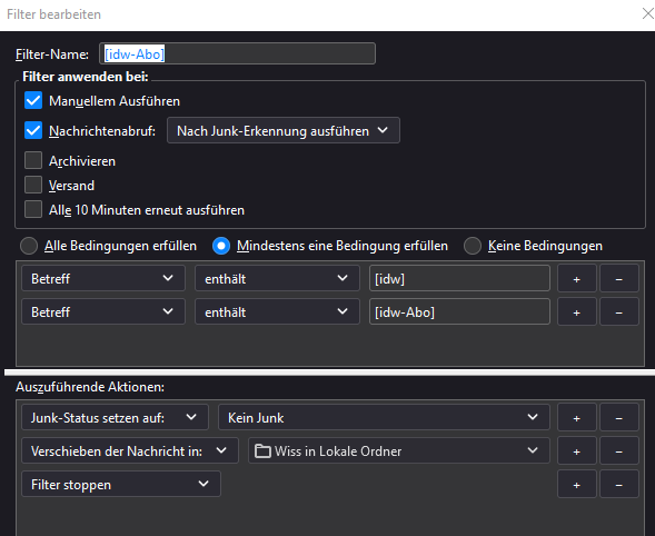

    Vor dem Wochenende habe ich in meinen Filtern die Einstellungen geändert (wie hier anempfohlen):
    Trotzdem landen jetzt wieder die E-Mails mit [idw] mal im angegebenen Ordner und mal als Spam im Junk-Folder.
    Übrigens mein Zugang, für "Vor Junkl-erkennung durchführen" rührte auch daher, dass die Junk-Erkennung den ersten Auftrag im 2. Teil: "Junk-Status setzen auf Kein Junk" irgendwie berücksichtigt wird.
    Aktuell ist das alles aber für'n Hugo. Wenn die Junk-Erkennung etwas als Junk definiert spielt der Rest keine Rolle mehr.
    Ist das nicht ein bisschen anmaßend? Immerhin artikulieren sich die Wünsche, Präferenzen und Einschätzungen ddes Nutzers im 2. Teil - und der sollte damit ausschlaggebend sein! Sonst ist das ja wie in China: Das System weiß besser, was gut für Dich ist!
    Bei meinem anderen Beispiel, meine E-Mail an mich ist das auch so. Vor dem Wochenende nach der Änderung war alle ok, Ab Montag sind wieder alle Spam.
    Wer hat sich denn so etwas ausgedacht?

    Ich möchte dennoch anregen, meine beiden Beiträge #7 und #8 noch mal zu lesen und dann zu prüfen, ob alles probiert und beachtet wurde, was darin angesprochen ist.
    Also, ich habe es so zumindest nicht empfohlen und dachte eigentlich, klar erläutert zu haben, dass die Junk-Filterung entweder vor oder nach der Abarbeitung der Regel-Filter stattfindet. Aber **immer** stattfindet. Es sei denn, Du schaltest den Junk-Filter aus.
    Empfohlen hatte ich jedenfalls, die fraglichen Adressen in das Persönliche Adressbuch aufzunehmen. Hast Du das denn gemacht?
    Zitat von gooly
    ... jetzt wieder die E-Mails mit [idw] mal im angegebenen Ordner und mal als Spam im Junk-Folder
    Auch dazu dachte ich klar geschrieben zu haben, dass man die Reihenfolge der Abarbeitung nicht festlegen kann. So passiert Dir halt weiter, was unvermeidlich ist. Mal erfolgt die Verschiebeaktion früher, mal später, mal klappt die Aktion "kein Junk", mal nicht. So geht es nicht.
    Aus Deiner Schilderung geht nicht klar hervor, ob die Junk-Markierung von Thunderbird bei all diesen Mails gesetzt ist oder nicht (egal, ob im Posteingang, im Ordner Junk oder im Zielordner der Verschiebeaktion) und entsprechend ob die Mails vielleicht schon beim Provider in den Junk-Ordner gesetzt wurden. Das könnte man auf (anonymisierten) Screenshots vielleicht besser erkennen.

    Hallo gooly,
    bei Mapenzi und Susi klang an, dass es hier einen Bug gäbe, wenn Einträge im Persönlichen Adressbuch nicht berücksichtigt würden.
    Ich habe das bisher ebensowenig beobachten können wie Susi. Aber ich denke, ich habe eine Möglichkeit, das zu testen. Gib mir mal ein paar Tage Zeit, damit ich das über einen gewissen Zeitraum mit einem meiner Konten beobachten kann, dann schreibe ich hier, was dabei herausgekommen ist.
    Es bleibt aber dabei, dass es keine gute Idee ist, den Junk-Status mit dem Regel-Filter zu überschreiben und auch dabei, dass die Reihenfolge der Aktionen im Regel-Filter nicht vorherbestimmbar ist. Am Ende kommt das seltsame Verhalten noch daher. Vielleicht bekomme ich es ja nachgestellt.
