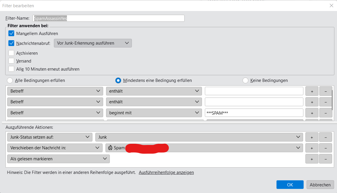

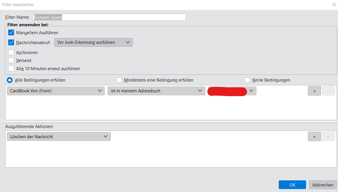

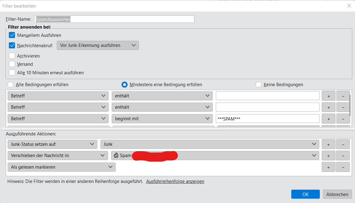

    Hey,
    ich nutze Thunderbird auf zwei PCs mit ca. 8 Konten. Der Junk-Filter funktioniert super gut mittlerweile, es landen alle Nachrichten im Junkordner der jeweiligen Mailkonten. (Ich regel alles über Thunderbird und nichts über den Mailanbieter, der lässt einfach alles durch).
    Ich bekomme am Tag ca. 40 Junk-Mails und damit nicht doch aus Versehen was Wichtiges gelöscht wird, muss ich das nun doch auch täglich überfliegen. Das geht, muss aber vielleicht nicht sein, lieber würde ich die Abseneradressen automatisiert blockieren, nachdem ich einmal bestätigt habe, dass es wirklich Junk ist, z.B. weil ich die Nachricht die Junk ist dann manuell lösche. Das scheint so einfach nicht zu gehen und da ich mehrere Rechner verwende müsste ich das ja auf beiden Rechnern so machen. Deswegen wollte ich diese Lösung einsetzen Absender blockieren.
    Meine Idee ist: Thunderbird erkennt Junk, verschiebt das in den Junk-Ordner des Kontos, sobald ich den Absender des Junks mit Cardbook in ein Google-Adressbuch eintrage, sollen alle künfitgen Nachrichten des Absenders als gelesen markiert und in den Papierkorb geschoben werden.
    Ich habe also für alle Konten folgenden Filter erstellt (siehe Bild).
    Leider funktioniert das nicht, es ist wie vorher. Beißt sich das mit dem SpamAssasin-Filter irgendwie?
    EDIT:
    Vorübergehende Lösung
    1. Bei den Providern die Spamfilter aktiviert inklusive der Selbstlernfunktion (sind IMAP-Konten, lernen also auch wenn ich in Thunderbird Sachen markiere)
    2. Bei den Providern direkt eine Filterregel erstellt: Adressen (die ich vorher auf einem Google-Konto sammle) backupe ich jetzt einmal im Monat und übertrage die dann auf den Providerfilter. Filter in Thunderbird rausgeschmissen.
    3. Im Ergebnis ist nur noch ein Bruchteil an Junk zum checken da, der Thunderbird-Junk-Filter kann weiter seine Arbeit tun und auf dem Handy landet auch weniger Spam.
    4. Einmal im Monat aktualisier ich meine Blacklist auf den 8 Onlinekonten.
    Leider ist das (für mich) nicht weiter zu automatisieren, solange Thunderbird seine Filter nicht auf den Spam-Ordner anwenden kann. Aber das Ziel ist erreicht, sehr wenig Spam, der schnell überflogen ist.

    • 18. August 2022 um 15:40

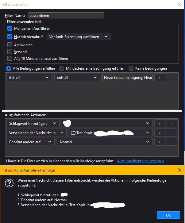

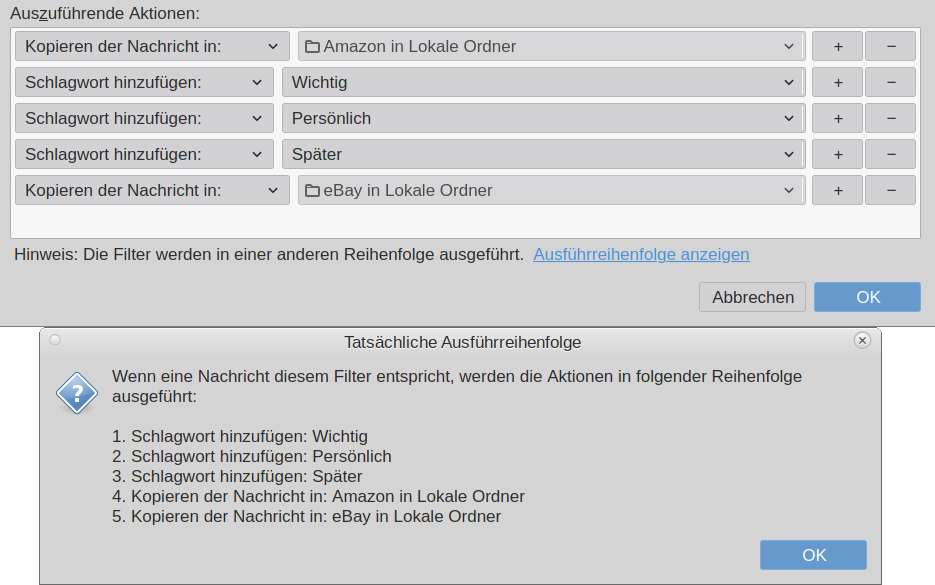

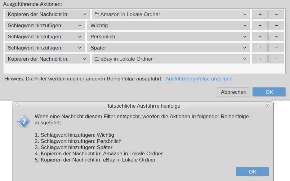

    etwas Grundsätzliches zu Filter: bei Einträgen in Auszuführende Aktionen, werden die Positionen von unten nach oben abgearbeitet.
    Also beim Definieren einer Aktion, mit der letzten beginnen, unten muss quasi die zuerst Auszuführende stehen!
    Bei Dir wird zuerst gelöscht, dann Junk-Status gesetzt, die ist aber vorher schon weg.
    Hier nur ein Beispiel, der rote Balken zeigt die Besonderheit. Eigene Kontrolle mit Klick auf den Link.
    Achtung! Nicht beachten, Fehleinschätzung durch ähnliche Konstellationen.
    2 Mal editiert, zuletzt von Bastler (18. August 2022 um 18:02) aus folgendem Grund: Nonsens durch Fehleinschätzung

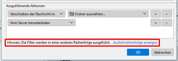

    • 18. August 2022 um 17:19
    Hallo @Bastler,
    kannst Du das mit einer Quelle belegen:
    Wenn es nämlich wirklich so wäre, hätte man endlich einen Ansatz, wie mit den Aktionen umgegangen werden soll. Mir ist aber bisher lediglich bekannt, dass die Abarbeitung nach einer internen nicht dokumentierten Reihenfolge verläuft. Auch dann, wenn dieser Hinweis nicht angezeigt wird.
    Da steht ja auch nur, dass es 'nach einer anderen Reihenfolge' geht und nicht 'nach der umgekehrten Reihenfolge'. Wenn ich das Anliegen des OP nachzustellen versuche (möchte nicht mit Junk-Status arbeiten, daher mit Schlagwortzuweisung), bekomme ich den Hinweis bei 2 Aktionen noch gar nicht angzeigt. Erst mit einer dritten Aktion habe ich etwas gewählt, dass Thunderbird zu einer anderen Abarbeitungsreihenfolge nötigt und dann findet sich auch der Hinweis.
    Allerdings wird die Reihenfolge nicht umgekehrt, wie man in dem Beispiel unschwer erkennen kann. Statt 1-2-3 werden die Aktionen in Reihenfolge 1-3-2 abgearbeitet.
    Dein Beispiel ist auch nachvollziehbar. Wie soll etwas verschoben werden, bevor es vom Server heruntergeladen wurde? Und da es nur 2 Aktionen sind, sieht es wie eine Umkehrung der Reihenfolge aus.
  • Veteran
    • 18. August 2022 um 17:42
    Dieser Hinweis auf eine geänderte Reihenfolge wird von TB nur eingeblendet, wenn die Reihenfolge (nach Einschätzung von TB) keinen Sinn macht. Grundsätzlich werden Aktionen – ebenso wie die Filter selbst – in der Reihenfolge von oben nach unten abgearbeitet. Das muß nicht unbedingt mit der Absicht des Erstellers übereinstimmen, wie das folgende Beispiel zeigt:
    Nachtrag: in der 'msgFilterRules.dat' sieht die Reigenfolge so aus (wie in der Filterliste dargestellt):[box]
    name="Testfilter"
    enabled="yes"
    type="17"
    action="Copy to folder"
    actionValue="mailbox://nobody@Local%20Folders/Amazon"
    action="AddTag"
    actionValue="$label1"
    action="AddTag"
    actionValue="$label3"
    action="AddTag"
    actionValue="$label5"
    actionValue="mailbox://nobody@Local%20Folders/eBay"
    condition="AND (subject,contains,abcde)"[/box]
    2 Mal editiert, zuletzt von Veteran (18. August 2022 um 20:57)
    • 18. August 2022 um 18:14
    So ist es.
    Zitat von Veteran
    Dieser Hinweis auf eine geänderte Reihenfolge wird von TB nur eingeblendet, wenn die Reihenfolge (nach Einschätzung von TB) sonst keinen Sinn macht.
    So ist es.

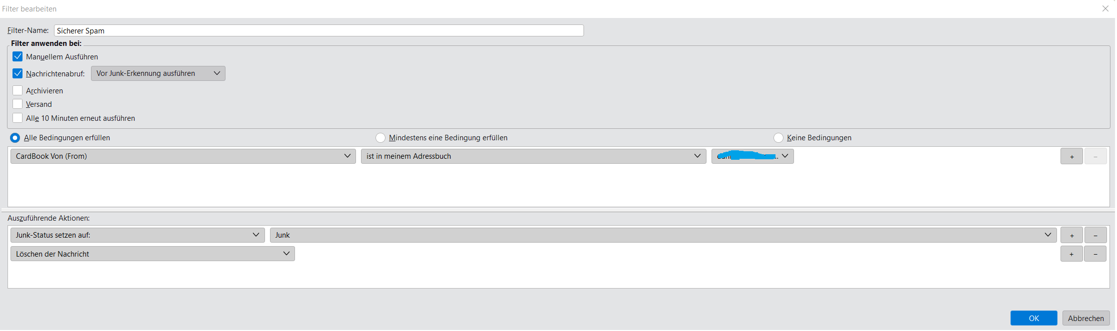

  • Suker123
    16. Jul. 2016

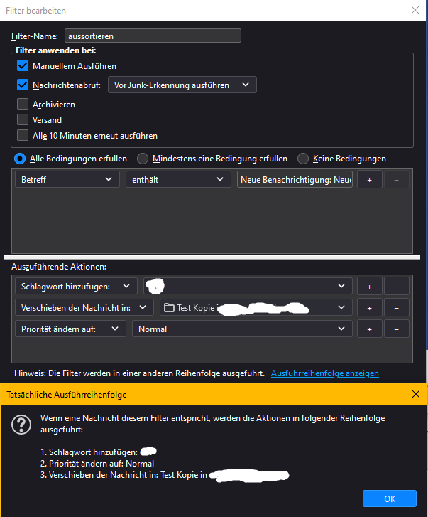

    • 18. August 2022 um 18:33

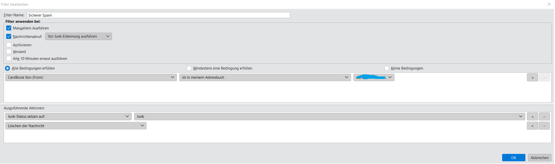

    Hey,
    hab es umgestellt aber leider funktioniert es nach wie vor nicht. Diese Nachricht sollte eig. im Papierkorb landen, bleibt aber unter Junk.

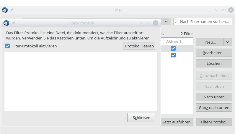

    Mit aktiviertem Filterprotokoll kannst du vielleicht mehr erkennen …
  • Suker123
    16. Jul. 2016
    • 19. August 2022 um 00:37
    Hey, also der Junk-Filter funktioniert ja super. Außerdem stammen die 40 Junk-Nachrichten von ca. 9 E-Mail-Konten. Also verbrannt ist da nichts. Ich würde nur eine einfach Wenn-Dann-Funktion einfügen wollen, nämlich den Absender blockieren, wenn er in einem speziellen Adressbuch ist. Das sollte ja eigentlich einfach möglich sein, dachte ich. Da ich auf mehreren Rechnern Thunderbird nutzen, wäre die Lösung mit dem Online-Adressbuch, die einzig brauchbare. Sonst müsste ich ja bei jedem Konto auf jedem Rechner via Filter jede Adresse blockieren. Das funktioniert zwar aber das muss doch mit dem Adressbuch gehen
    Auch bei dem Vorschlag von Veteran wird leider nichts gemacht. Bei Bedingung Von - ist in meinem Adressbuch kann ich als drittes nur lokale Adressbücher auswählen, nicht mein Cardbook.

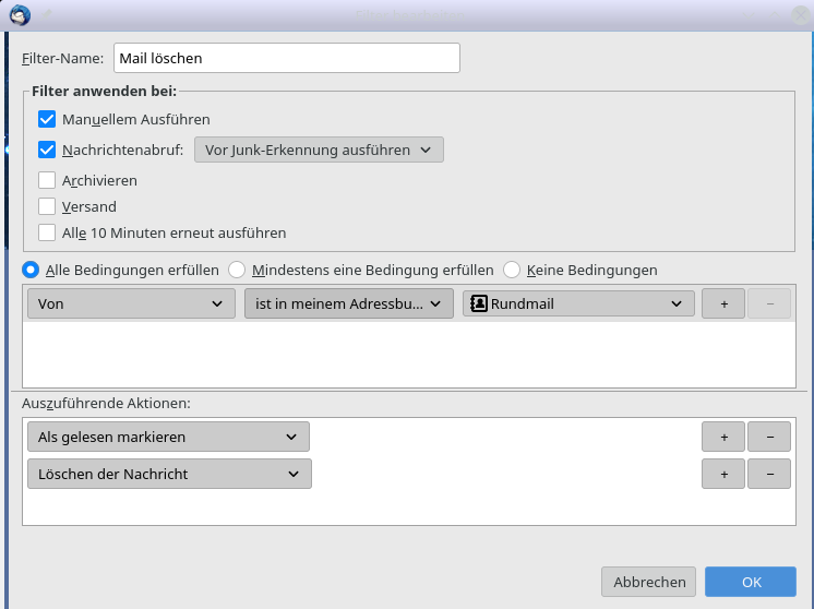

  • AndyC
    985
    1.583
    21. Mai. 2012
    • 19. August 2022 um 07:27
    Erst mal zum Verständnis, Blockieren kannst Du mit Thunderbird nichts, das geht nur über Einstellungen beim Provider.
    Aber, warum verschiebst Du die Mail, wenn sie den Absender hat, erst in den Junkordner?
    Setze den Filter direkt auf als gelesen markieren und löschen und gut ist's.
    Allerdings landet sie dann im Papierkorb.

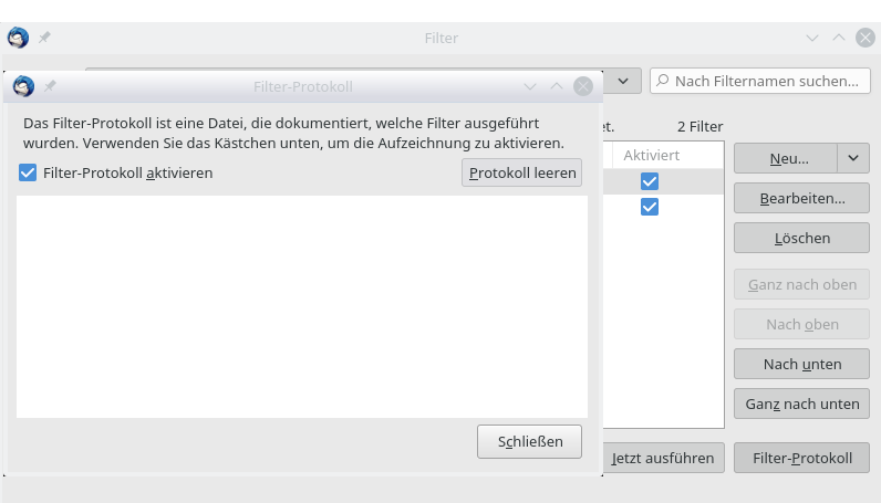

    Nachtrag:
    Aktiviere mal das Filterprotokoll, dann kannst Du sehen, was Thunderbirt mit der Mail macht.

    • 19. August 2022 um 08:59
    Hallo Suker123,
    wie schon in mehreren Antworten angeregt wurde, solltest Du mittels Filter-Protokoll mal prüfen, wie dieser Filter arbeitet.
    Die Reihenfolge der Aktionen kann nicht erst 'Löschen' und dann 'Junk-Status setzen' sein ;) .
    Vermutlich wird das Protokoll aufzeigen, dass mit dem Setzen des Status 'Junk' eine Verschiebung in den Junk-Ordner einhergeht. Die Aktion löschen kann dann nicht mehr greifen, weil die Mail schon aus dem Posteingang verschoben ist. Daher scheint mir der Hinweis von AndyC in #9 nicht so verkehrt zu sein: direkt löschen.
    Falls es Dir darum geht, dass diese Mail immer wieder in die Junkerkennung trainiert wird, könntest Du versuchen, das mit der Einstellung 'Nach Junk-Erkennung ausführen' (meint, Filter nach Junk-Erkennung anwenden) zu erreichen.

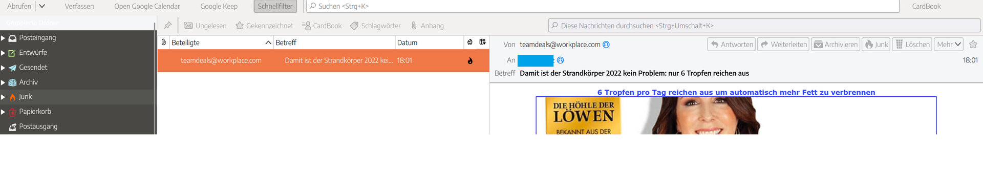

    Hey,
    danke für die ganzen Ratschläge.

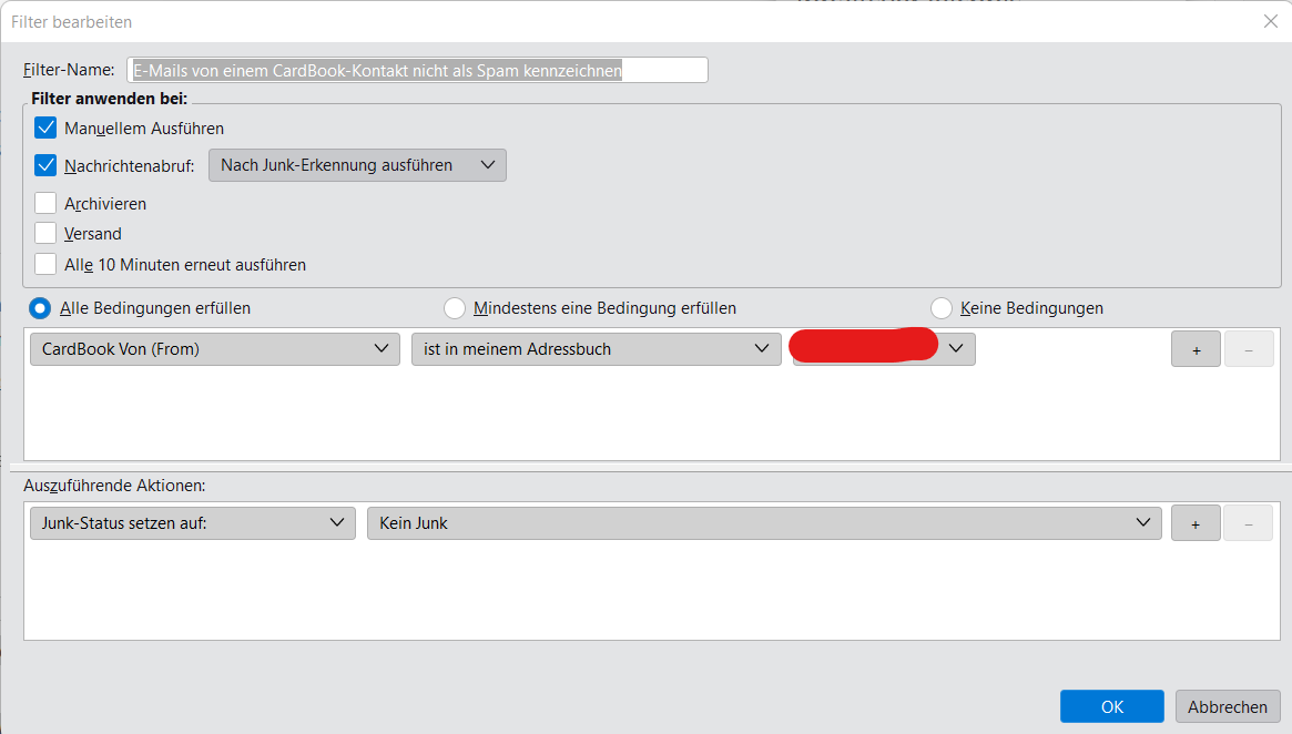

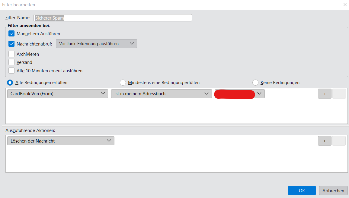

    Aber ich möchte lediglich, dass Nachrichten, die in einem spezielle Cardbook-Google-Konto sind direkt im Papierkorb landen. Dann bin ich zufrieden und kann mit dem bisschen Spam leben. Häufig kommt es von derselben Adresse, zumindest sehe ich, dass die Adresse bereits in Cardbook gespeichert ist. Entgegen der Meinung einiger funktioniert der trainierte Junk-Filter für mich ziemlich hervorragend. Es ist wirklich extrem selten, dass ich Junk im Posteingang habe. Nur wäre es toll, wenn der Junk-Ordner übersichtlich ist.
    (Der Grund für die Menge an Spam ist tatsächlich eine/mehrere Verifizierungen der Mailadresse, da ich sonst auch immer den "Newsletter abbestellen"-Link geklickt hatte. Naja, dumm gewesena aber nicht rückgängig zu machen. Nach vielen Jahren ohne dummen Fehler, ist es dann irgendwann passiert...)
    Aber wie gesagt es ist kein großes Problem. Ich möchte lediglich via Filter die Menge an Spam, die ich täglich überfliegen muss reduzieren. Den Junk-Ordner muss ich eh überfliegen, um sicherzugehen, dass nicht doch etwas wichtiges gelöscht wurde.

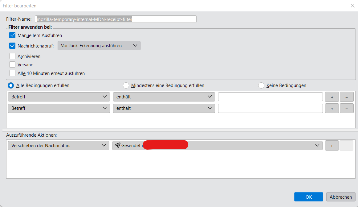

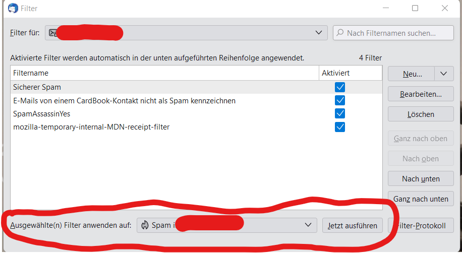

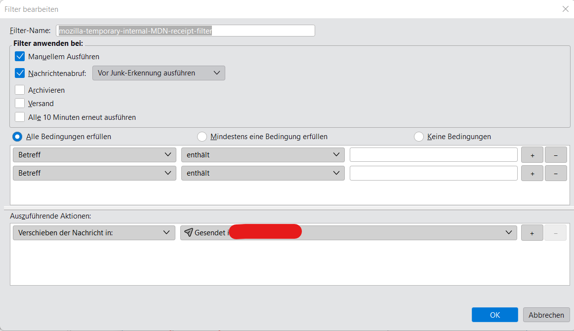

    Zum Ausgangsproblem:

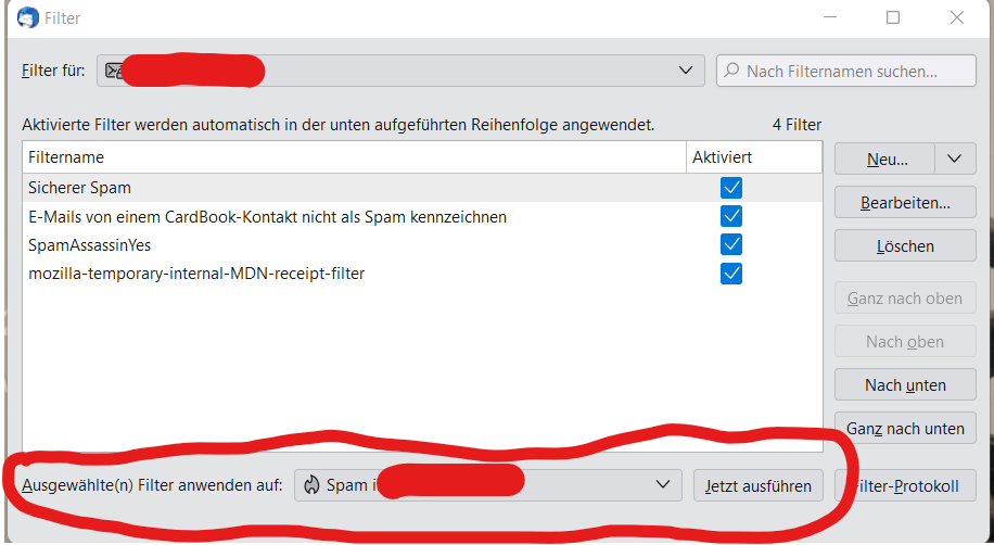

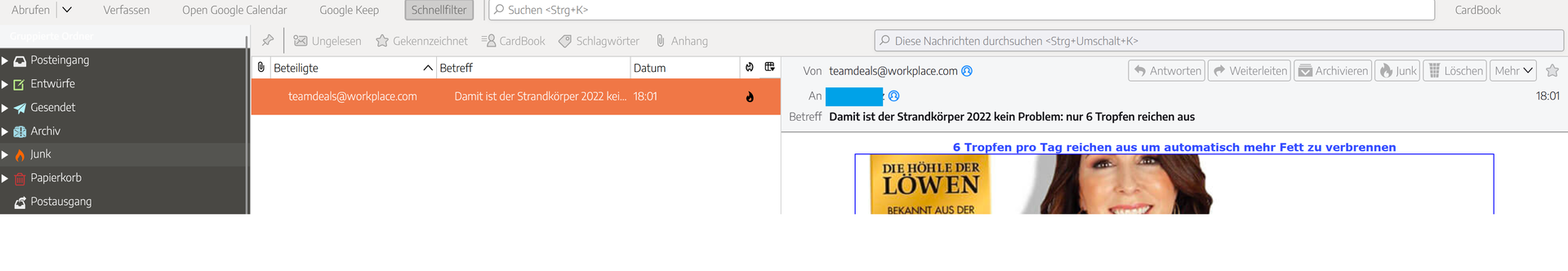

    Wenn ich in der Filterübersicht den Ordner Spam auswähle und auf "Jetzt anwenden" klicke macht er auch was er soll. Die im Junkordner zuvor gesammelten Nachrichten werden in den Papierkorb verschoben wenn sie im entsprechenden Adressbuch sind. Er macht es nur nicht automatisch.
    Hab auch mal alle anderen geltenden Filter angehängt. Vllt behindert sich da etwas gegenseitig?
    (Die Nachrichten, die nicht als Junk markiert werden dürfen, weil sie im Adressbuch stehen (Bilder), bezieht sich natürlich auf ein anderes Adressbuch. Ich habe den Filter angepasst wie von AndyC beschrieben.)
    Oder verstehe ich Sehvornix richtig, und die Filter können prinzipiell immer nur auf den Ordner Posteingang angewendet werden? Die Protokolle geben leider keinen Aufschluss, denn es wird ja leider nichts ausgeführt.

    Ohne etwas genauere Infos können wir ewig weiter raten, aber auch wunderbar endlos spekulieren und viele Tipps geben, die vermutlich mehrheitlich für dich irrelevant sind.
    Zitat von Suker123
    Aber ich möchte lediglich, dass Nachrichten, die in einem spezielle Cardbook-Google-Konto sind direkt im Papierkorb landen. ...... Häufig kommt es von derselben Adresse, zumindest sehe ich, dass die Adresse bereits in Cardbook gespeichert ist.
    Deutscher oder österreichischer Anbieter?
    Wenn ja: Abmelden, bei weiteren Mails höflich anschreiben und mit Verweis auf die DSGVO um Unterlassung oder ggf. Löschung der Adresse fordern. Klappt in D sehr gut und meist bedarf es nur einer einzigen Mail, in AT meiner Erfahrung nach mit etwas mehr Aufwand letztlich auch.
    Wenn nein: auf dem Mailserver deines Postfachanbieters diese eine Adresse in die blacklist packen.

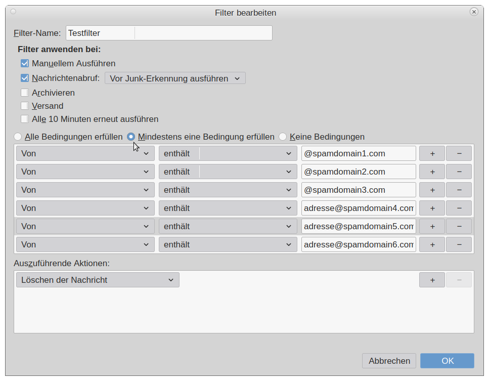

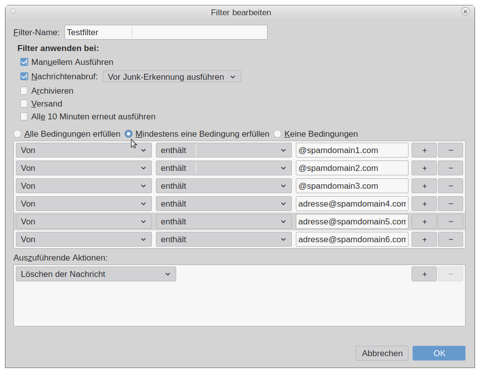

    Wenn es nicht allzu viele sind, kannst du die Adressen/Teiladressen auch in einem (Blacklist) Filter zusammenfassen:
    Du mußt halt nur darauf achten, daß 'Mindestens eine Bedingung erfüllen' ausgewählt ist und das Filter an erster Stelle steht. Dann wirst du in Zukunft diese Mails nicht mehr zu sehen bekommen.
    Noch ein Hinweis: die automatische Filterung funktioniert nur für den Posteingang, für andere Ordner muß man die Filter manuell ausführen (lassen).
    Eine Frage zu Bild '1.png' und '2.png': Was steckt hinter "CardBook Von (From)" in der ersten Spalte (ich habe weder CardBook noch Version 102.*)?
    Man kann die Bedingungen zwar auf beliebige Header erweitern, aber "CardBook Von (From)" steht so garantiert nicht in einer Spammail.
