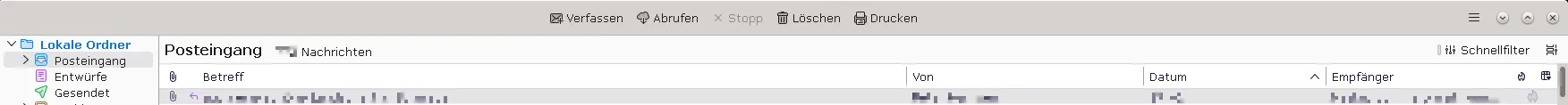

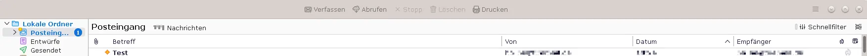

    Ist ja hier vermutlich offtopic, aber nur kurz zur Erklärung, wie ich das mit den Lokalen Ordnern meinte.
    Also, so sieht das bei mir aus, wenn die Email gerade reingekommen und noch ungelesen, also nicht angeklickt ist:
    Hier passt noch alles (Lokale Ordner ist blau, Posteingang ist blau und die - ich nenne es mal - "Email-Kopfzeile" (Betreff, Von, Datum ...) ist fett markiert).
    Dann klicke ich auf die Kopfzeile (man sieht auch, dass sie jetzt grau unterlegt ist, als Zeichen, dass sie angeklickt wurde; normalerweise wäre die Kopfzeile blau, aber dadurch, dass das TB-Fenster beim Screenshot inaktiv war, wurde es grau), die Email gilt also als gelesen und alles sollte eigentlich "entmarkiert" werden. Tatsächlich sieht es aber dann oft so aus:
    (Nebnenbei bemerkt: In dem Fall handelt es sich in Wirklichkeit um zwei verschiedene Emails, weil es bei der Test-Email, die ich mir selbst geschickt hatte, ausgerechnet nicht geklappt hatte. Deshalb habe ich auch dort den Betreff verpixelt.)
    Lokale Ordner ist immer noch blau (sollte jetzt eigentlich wieder schwarz sein), so als ob da noch irgendwo etwas Neues/Ungelesenes wäre, alles andere passt.
  • jorgk3
    • 4. August 2023 um 23:34
    Ja, das Problem kenne ich. "Lokale Ordner" sind Server-Ordner. Die bleiben schon seit langem blau, auch wenn z.B. ungelesene Nachrichten aus dem Server in "Lokale Ordner" verfrachtet werden.

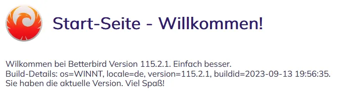

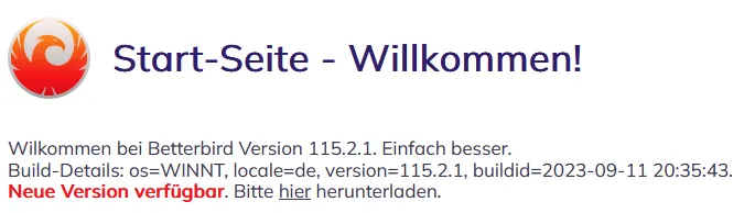

    • 14. September 2023 um 08:49
    neuere Version als 115.2.1-bb11 verfügbar?
    Ich bekomme folgende Meldung:
    Auf der Downloadseite ist aber auch "nur" die 115.2.1 zu sehen.
  • Thunderbird-User
    25
    367
    24. Feb. 2008
    • 14. September 2023 um 08:51
    Ich habe es einfach getestet und es scheint eine neuere 115.2.1 zu sein
