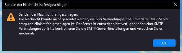

    Vermutlich seit ich einmal einmal "Später Senden" verwendet habe, bekomme ich nach dem Aufwachvorgang aus Hybernate, bzw. beim Neustart die Fehlermeldung
    "Senden der Nachricht fehlgeschlagen", obwohl nichts zu senden ausständig ist.
    Externer Inhalt www.dropbox.com
    Sie kommt jedes Mal, obwohl alle Funktionen (auch Empfangen und SENDEN) völlig normal sind.
    Wie kann ich diese (Falsch-) Meldung bereinigen?

    Sorry, stimmt! Erneut versucht, ein Bild hier einzufügen.
    Leider geht das bei mir in Opera mit dem Dialog "Bild einfügen" nicht.
    Gebe ich unter Quelle meine Datei d:\Users\Freunbichler\Dropbox\Screenshots\Screenshot 2023-07-09 18.09.06.png an, erhalte ich den Fehler "Der angegebene Link ist ungültig". Ebenso beim Einfügen unter Link oder beide Zeilen bzw. mit jpg oder mit ""
    Erst jetzt habe ich unten die Funktion Hochladen gefunden.
    Weiter im Thema:
    Das Problem ergab sich früher nicht in derselben AV-App-Situation.
    Erneut verifiziert AUCH OHNE AV (Comodo) - es besteht weiter bei jedem Neustart, bzw. aus Hybernate. (Mit "PFW Kram" ist wohl die Comodo FireWall gemeint?)

    Liegt denn im Postausgangsordner überhaupt noch eine (später) zu versendende Mail?
    da ich die Funktion an sich noch nie verwendet habe, weiß ich leider nicht, wie man so einen Teufelskreis unterbrechen und den schon längst erledigten oder abgebrochenen Vorgang wieder entfernen kann bzw, in welcher Datei im Profil das gespeichert wird (und die man dann bei beendetem TB einfach umbenennen oder direkt löschen kann), aber dafür gibt es hier sicher auch Spezialisten.

    Das De- und Installieren von Thunderbird hat keine Besserung ergeben.
    Edit: Die Einstellungen hatte ich beibehalten.
    Das hilft tatsächlich nur selten, weil der Fehler oft im Profil steckt und nicht im Programm.
    In diesem Fall ist leider noch nicht erkennbar, wo es hakt :-/
    OK, im Postausgangsordner des TB liegt also nichts.
    Wie schaut es auf der Ebene des Dateisystems aus, ist der Ordner auch dort leer? Das müsste ja dann eine null Byte große Datei ohne Endung sein, oder?
    U.U. ist es einen Versuch wert, (nach Backup des ganzen Profils!) bei beendetem TB mal nur diese eine Datei zu löschen ... wie gesagt nutze ich die "Später Senden"-Funktion nicht, so dass ich mit den vorliegenden Infos auch nur vorsichtig mutmaßen kann.

    Ich habe das Problem behoben. Es war von AV / FW unabhängig. (TB funktioniert wieder ohne falscher Fehlermeldung (s.o.) - mit oder ohne der AV/FW-SW.)
    Danke Drachen, für den Hinweis auf das Profil und deine Gelassenheit.
