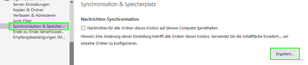

    • 14. Juli 2023 um 10:04
    Zitat von Schrotty
    wenn ich denn TB starte niciht alle Ordner geladen bzw gesynct werden
    schau mal unter Konten-Einstellungen -> Synchronisation & Speicherplatz -> Erweitert ob da die entspr. Ordner angehakt sind.
    Es sollte auch unter Server-Einstellungen Beim Starten auf neue Nachrichten prüfen angehakt sein.

    • 14. Juli 2023 um 10:09
    Mega @Bastler . Waren wenige nicht angehakt. Habe das nun gemacht und werde schauen ob es nun wieder läuft. Danke dir.
