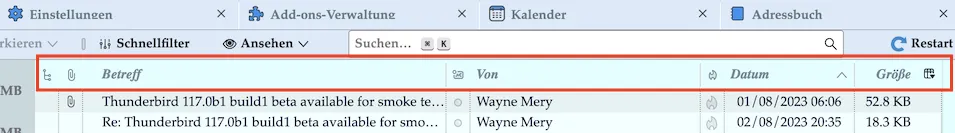

    Da wir gerade in der Spaltenliste sind:
    die Höhe letzterer beansprucht bei mir fast doppelt so viel Platz wie in der Version 102, und ich schaffe es nicht, sie zu verringern.
    Hast du eine Idee? :)

    • 8. September 2023 um 00:51
    ich hätte eine Ahnung weiß aber nicht, ob was ich denke, im richtigen Umfeld ist.
    Kannst Du bitte einen Screenshot einstellen?

    • 8. September 2023 um 11:11
    Ja natürlich, hier ist er:
    Ich meine den direkt über der Nachrichtenliste gelegenen Bereich (Rechteck), der die Spaltenköpfe enthält. In früheren Versionen hieß der #threadCols bzw treecols
    Der folgende Screenshot wurde in meinem TB 102 Profil gemacht
    s
    Einmal editiert, zuletzt von Mapenzi (8. September 2023 um 11:24)
    • 8. September 2023 um 12:10
    Folgendes sollte wirken
    /* --Spaltenleiste Hoehe anpassen--- */
    .tree-table,
    .tree-table-header {
    appearance: none !important;
     --tree-header-table-height: 20px !important;
    2 Mal editiert, zuletzt von Bastler (8. September 2023 um 14:15) aus folgendem Grund: Code überarbeitet

    • 8. September 2023 um 12:44
    Super :thumbsup:
    • 8. September 2023 um 12:49
    Super
    Freut mich.
    Der Code in #16 ist auch brauchbar, weil im 115.x die Nachrichenliste dann wieder weiter nach oben verkleinert werden kann.
    D.h. mehr Platz für die Nachricht darunter zum Betrachten.
