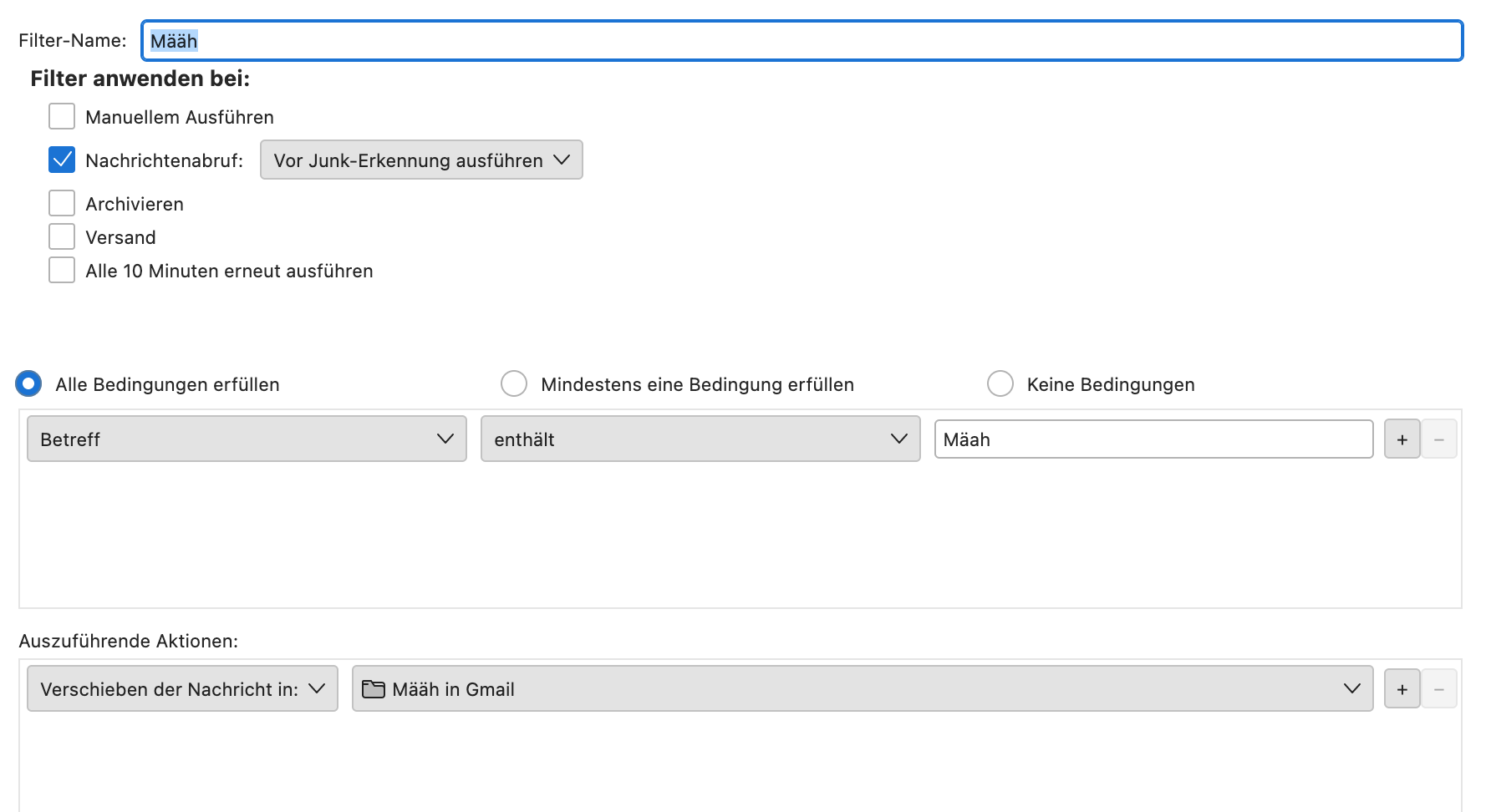

    Unabhängig davon habe ich mal einen einfachen Test der Filterfunktion in 115 durchgeführt, siehe Screenshot:
    Der Filter wirkt weder beim Abruf noch beim manuellen Ausführen auf eine Nachricht mit "Mäah" im Betreff.
    Übersehe ich etwas, oder muckelt die Filterfunktion in 115 noch?

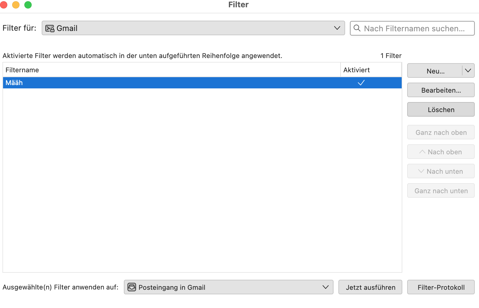

    Dann stelle ich fest, dass meine Filter aus 102 zwar wirksam sind, sie wurden also offenbar durch 115 übernommen. Jedoch werden sie im Interface für die Filter nicht gelistet. Könnt ihr das reproduzieren?

    Zitat von Saerdna
    Ein Filter wirkt, soweit ich es verstanden habe, immer nur für einen einzigen Ordner im Konto.
    wie kommst Du darauf?
    Zitat von FAQ
    Sie sehen oben in dem Dialog bei Filter für: ein Auswahlmenü, mit dem Sie bestimmen können, für welches Konto ein Filter erstellt werden soll. In unserem Beispiel ist "Anleitungen-Konto" ausgewählt.
    Du wählst also einfach das gewünschte Konto aus.
    Warum markierst Du nicht die Option Filter anwenden bei manuellem Aufrufen? Warum testest Du mit einer Verschiebung und nicht dem Setzen eines Schlagworts? Gibt es in dem betreffenden Ordner denn Nachrichten, die den Ausdruck Mäah enthalten? Du stehst beim manuellen Aufrufen auf dem Ordner mit den Nachrichten?
    Du hast dabei ganz sicher bei Filter für das richtige Konto ausgewählt?
    Ich tippe momentan auf PEBKAC.

    Ja, selbstverständlich gibt es eine Nachricht mit dem passenden Betreff. Siehe Screenshot.
    Ja, das richtige Konto wurde gewählt. Siehe Screenshot.
    Ich habe jetzt in einem neuen Profil die Filterfunktion getestet.
    Dort geht alles.
    Die Ursache lag also wohl in einem defekten Übernehmen der Filter von 102.
    Danke also für eure Hilfe.
