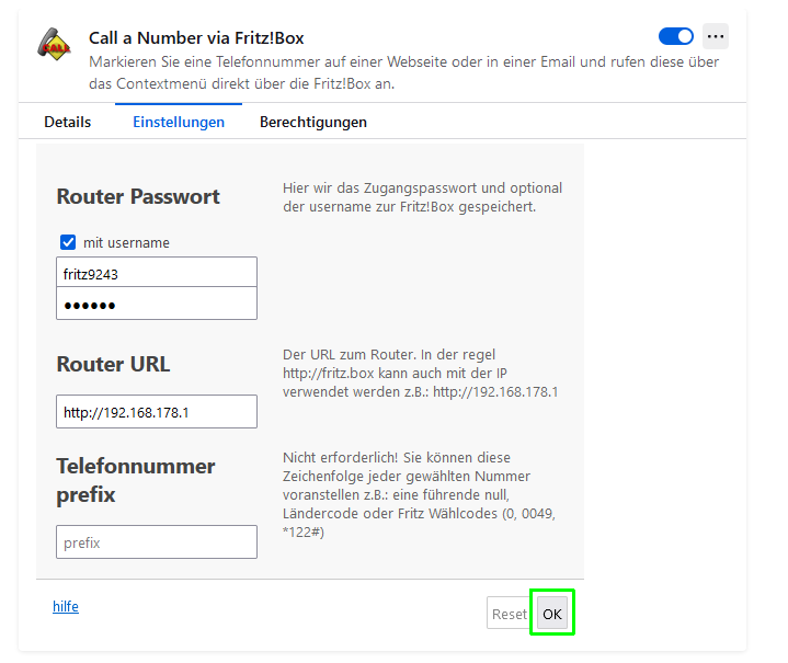

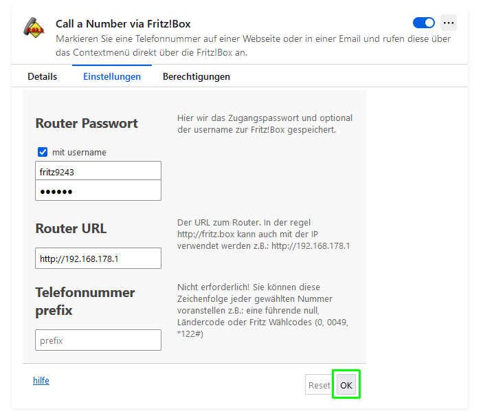

    Fritzbox 7590, was könnte großartig anders sein? Gibt es im Router Passwort evtl. Sonderzeichen, worüber das Add-on stolpert?

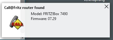

    Wenn ich im Add-on entspr. Eingaben vornehme und OK klicke, sieht das wie folgt aus:

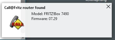

    Bei mir sieht es leider so aus:
    Habe bereits auch mal mit einem anderen Benutzer getestet, same ..
    Habe eine 7590 mit FW 7.56 ..

    • 4. August 2023 um 22:06
    Zumindest sagt die Einstellung "router found" dann sollte es auch funktionieren. Ist in der Box noch etwas einzustellen?

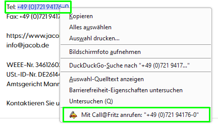

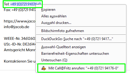

    Im FFx eine nicht klickbare Nummer mit der Maus markiert und dann mit rechter Maustaste darauf, sieht so aus:
    Ein Test, die FritzBox auszulesen, mit Folgendem in der URL-Zeile http://192.168.178.1/jason_boxinfo.xml/
    entspr. die IP-Adresse anpassen. Was wird ausgegeben?

    Funktioniert hier auch, das Kontextmenu wurde um "Mit Fritzcall erweitert".
    Sogar das anrufen funktioniert.., allerdings kann ich einen begonnenen Anruf nicht stoppen.
    Auch die F4 Taste funktioniert mit der Einschränkung, dass der Anruf nicht abgebrochen werden kann.
