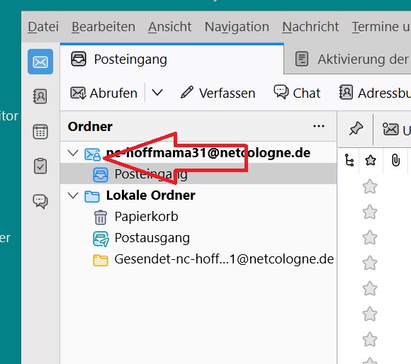

    Heute sind sämtliche Unterordner verschwunden.Das Erstellen neuer Unterordner geht nicht, weil der Ordner gesperrt ist, siehe Anhang.Wie kann ich den Ordner entsperren?
    Grüße!

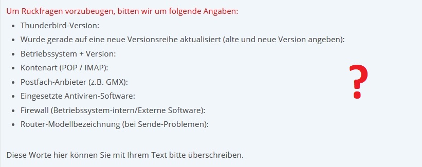

    Hallo und erst einmal herzlich willkommen hier im Forum.
    Und warum hast du diese gewünschten Fragen nicht beantwortet ?
    Ohne diese Antworten ist unsere Hilfe ein Ratespiel ;)
    Das Schloss bedeutet sicherlich nicht, das der Ordner/das Konto gesperrt ist, das bedeutet nur das eine verschlüsselte Verbindung eingerichtet ist.
    Ich habe an jedem Konto dieses Schloss und kann problemlos mit den Konten arbeiten.
    und wech
    Dharkness

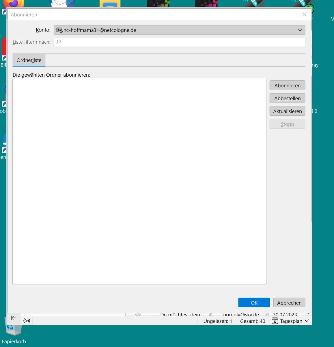

  • hoffmama31
    5. Aug. 2023
    • 6. August 2023 um 17:09
    Danke für die prompte Antwort. Angezeigt wird keine einziges Konto, siehe Anhang.
    Gruß!

    • 6. August 2023 um 17:21
    Richtig wohl kein Ordner. Schaue unter Extras -> Konten-Einstellungen -> Server-Einstellungen sowie Postausgangs-Server (SMTP)
    ob die vom Provider gültigen Zugangsdaten eingetragen sind.
    Sollte auf der Webseite zum Einrichten einer Mailsoftware (Mailclienten) zu erfahren sein.
