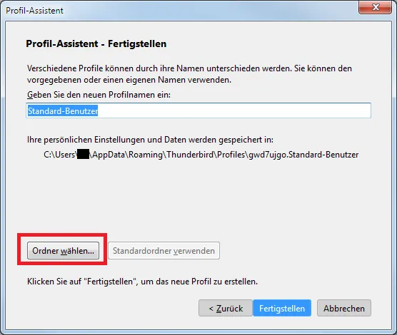

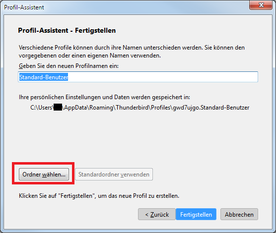

    Wie im verlinkten Beitrag #3 aus dem anderen Thread angegeben bietet der Profilmanager im zweiten Bildschirm an, zum Pfad eines schon bestehenden Profils zu navigieren. Das habe ich getan und den Zeichensalat.default-Ordner aus dem gesicherten TB-Ordner dort angegeben:

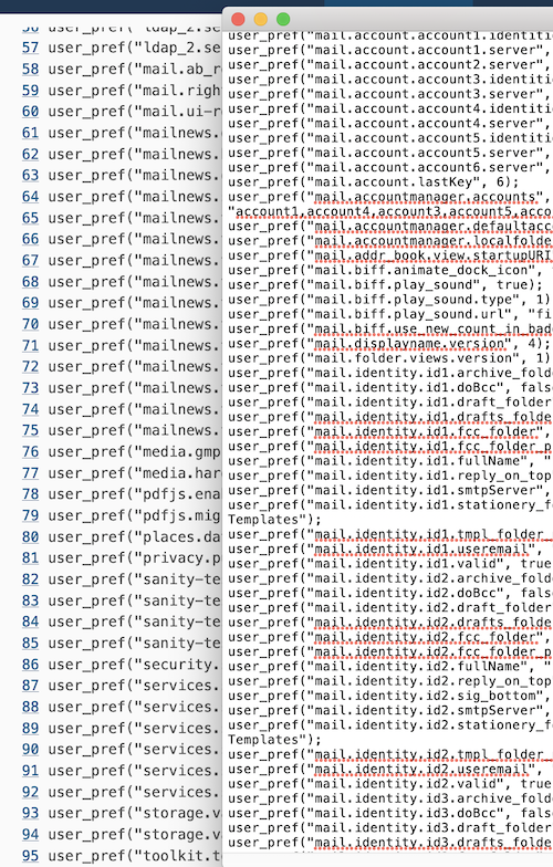

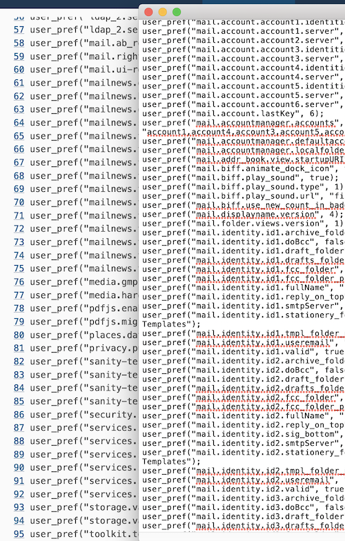

    Das besagt überhaupt nichts! Notepad und andere Text-Editoren öffnen prefs.js Dateien, auch wenn sie beschädigt oder unvollständig sind.
    Die von dir kopierte prefs.js Datei ist vermutlich nicht mal korrupt, sondern nur jungfräulich!!
    Ich habe sie mit der funktionnellen prefs.js Datei aus einem meiner TB Profile verglichen:
    Suche mal in deiner prefs.js (links) nach den Einträgen
    user_pref("mail.account......); oder
    user_pref("mail.identity.... ); oder
    user_pref("mail.server.... ); oder
    user_pref("mail.smtp.server ....);
    Vermutlich wirst du keinen einzigen finden, d. h. deine prefs.js Datei enthält keinerlei Konten-Einträge oder Parameter, weil es sich um eine wie bei einem TB Erststart erstellte prefs.js Datei handelt. Wahrscheinlich ist sie nur 6 bis 7 kB groß, im Vergleich zu den 27 kB meiner aktuellen prefs.js

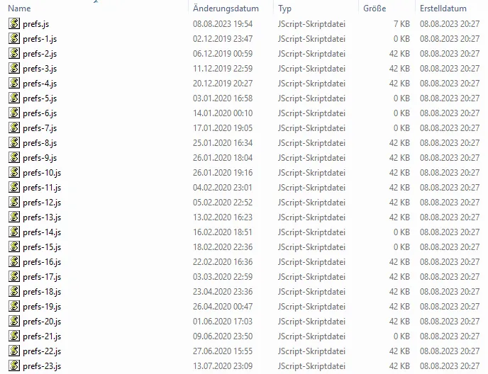

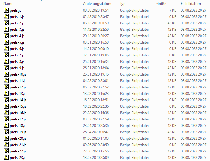

    Was mich wundert, ist, daß der Ordner außer der normalen prefs.js noch 23 andere prefs-Dateien enthält, die alle fortlaufend von prefs-1. bis prefs-23.js benannt sind.
    Das ist schon ungewöhnlich, dass du damit nicht schon früher Probleme hattest.
    Sieh dir mal die Grôßen und Erstellungsdaten von prefs-1.js und prefs-23.js an und teile sie uns mit!
    Display More
    Richtig getippt! Keiner der vier Einträge wird gefunden.
    Quote from Mapenzi
    Wahrscheinlich ist sie nur 6 bis 7 kB groß, im Vergleich zu den 27 kB meiner aktuellen prefs.js.
    Quote from Mapenzi
    Sie ist 7 kB groß. Die Größe der anderen variiert zwische 0 und 42 kB:
    Quote from Mapenzi
    Meine These ist weiterhin: beim Aufhängen des Rechners konnte die zu dem Zeitpunkt aktuelle Datei prefs.js deines Profils nicht korrekt gesichert werden. Beim nächsten Start hat TB keine intakte prefs.js Datei vorgefunden, hat also die korrupte Datei vermutlich in prefs-23.js umbenannt und gleichzeitig eine neue jungfräuliche prefs.js erstellt
    Heißt das, daß ich es mal damit versuchen sollte, eine der anderen Dateien von prefs-1.js bis prefs-23.js aus dem Sicherungsordner zu kopieren, sie in C:\Users\MeinBenutzerName\AppData\Roaming\Thunderbird\Profiles\Zeichensalat.default einzufügen und in prefs.js umzubenennen? Die jungfräuliche prefs.js würde ich noch mal separat woanders sichern.

    Sehr merkwürdig finde ich, dass alle prefs-x.js Dateien am 08.08.2023 um die selbe Uhrzeit (die des Crashs??) erstellt wurden, aber die Änderungsdaten zurück gehen bis 2019. Testen solltest du natürlich nur solche prefs-x.js Dateien, die einen Inhalt haben, also die mit 42 kB.
    Quote from Profil_kaputt
    Das brauchst du nicht. Eine jungfräulixhe prefs.js Datei kann man jederzeit quasi gratis herstellen, indem man bei beendetem TB die vorhandene prefs.js aus dem Profilordner löscht und TB neu startet.
    Falls das mit keiner der 42kB prefs.js funktioniert, musst du deine Konten alle neu einrichten :)

    Quote from Mapenzi
    Genau das war der richtige Hinweis! Hab die prefs-23.js genommen, weil sie das jüngste Änderungsdatum hatte. Die aktuelle prefs.js unter C:\Users\MeinBenutzerName\AppData\Roaming\Thunderbird habe ich weggesichert und dann die prefs-23.js in prefs.js umbenannt. Danach TB gestartet und alles war wie vorher.
