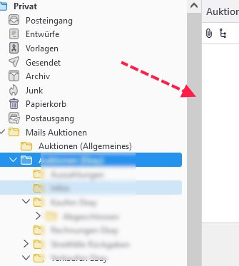

    Hallo, hab heute TB115 installiert, ganz nett aber auch einiges, was nicht so schön ist.
    Unter anderem die Mordstrümmer Scrollbars! Wie lassen sich die auf eine normale Breite einstellen - evtl. über die userChrome.css?
    Danke für nen Tipp

    Zitat von raesso
    [...] Unter anderem die Mordstrümmer Scrollbars! [...]
    Nun ja. Es gibt Windows11-User, welche der Meinung sind, dass die
    Scrollbars viel zu schmal seien. ;-)
    <TV-Kaiser>"Ein Teufelskreis!"</TV-Kaiser> ;-)
    Gruß ThoBa
    ... ist leider unter Windows 10 so, im Windows 11 nicht.

    also in TB 102 war das nicht der Fall! Liegt wohl an der Verschlimmbesserung von TB 115

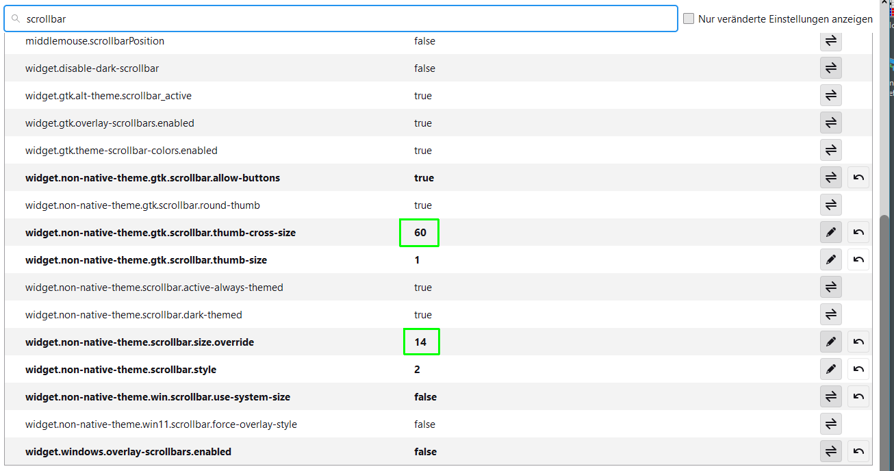

    das geht auch unter TB selbst. Versuche folgende Schritte:
    in den Erweiterten Einstellungen, Extras -> Einstellungen -> links Allgemein -> rechts unten Konfiguration bearbeiten...
    in die Suchzeile scrollbar eingeben und als Basis die im Bild schwarzen Einstellungen bei Dir umschrauben.
    Die beiden grün gerahmten Werte sind für die Mindestlänge und Breite des Balkens zuständig.
    (u.U. in der vorletzten Zeile, wo win11 vorkommt, mit true oder false spielen, falls Du Windows 11 fährst)

    @Bastler, danke für die info, habs über das Tool Winaero Tweaker einstellen können. Damit lassen sich auch Systemweit die Scrollbars einstellen (neben anderen Einstellungen).
    Trotzdem vielen Dank für den Tipp.

    @Bastler
    Die Einstellung widget.non-native-theme.scrollbar.style auf 2 hats gebracht :thumbup:
