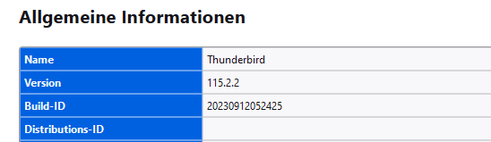

    • 18. September 2023 um 19:51
    Zitat von aarroz
    Eigentlich ist ein Downgrade nur deshalb notwendig, weil meine Erweiterung "Manually Sort Folder" nicht kompatibel ist mit der Supernova.
    Also, wenn es wirklich nur wegen des Add-ons ist, aber sonst alles klaglos läuft, rate ich vom Downgrade ab.
    Mit genügend Sicherungsmaterial im Rücken, kannst Du natürlich pokern.
    Zitat von aarroz
    Ich muss klicken. Spätestens, wenn ich hier eine Frage stelle, muss ich mich vergewissern, dass ich die Versionsinfo richtig im Kopf habe.
    Das geht auch mit Menü -> Hilfe -> Informationen zur Fehlerbehebung

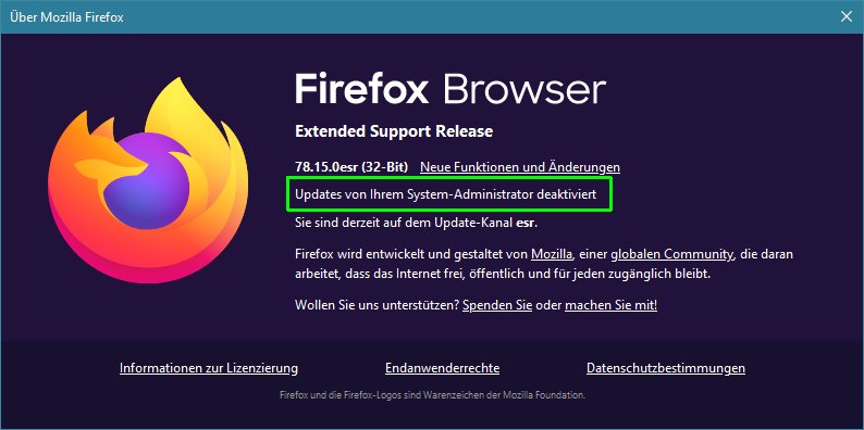

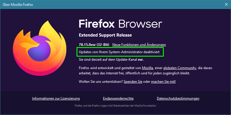

    • 20. September 2023 um 17:57
    Zitat von aarroz
    Trotz policies.json mit eben diesem dort genannten Inhalt
    Liegt die auch im richtigen Ordner (Groß- Kleinschreibung beachtet)?
    Bei mir ist das Beschriebene im TB und FFx noch nie übergangen worden.
    Zitat von aarroz
    hat es mir den FF 102 ESR übergebügelt.
    Ich gehe davon aus, dass es vom 78 ESR Aufbau ein Backup gibt. ;)
    • 20. September 2023 um 22:45
    Zitat von aarroz
    Der FF 78 ESR hechelt unter "Hilfe" trotzdem noch nach (Freigabe für) den Update.
    /OT
    Ich war neugierig und habe einen FF 78 esr an den Start gebracht. So sieht eine "Verriegelung" mit policies.json aus:

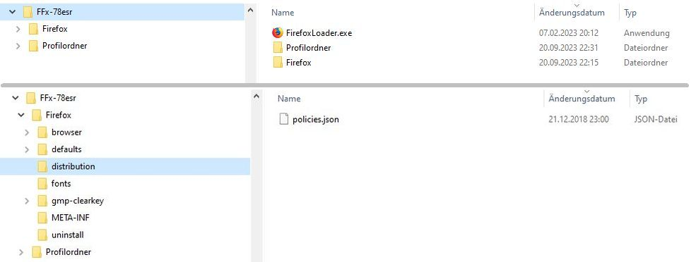

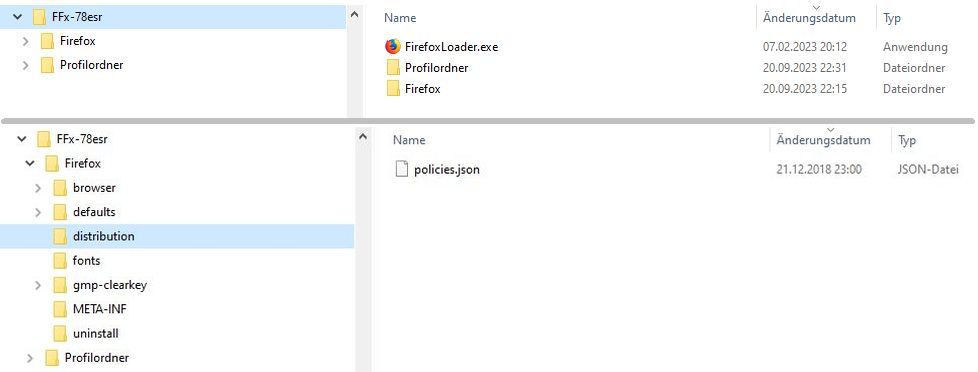

    • 21. September 2023 um 18:50
    Zitat von aarroz
    PS: was heißt "/OT"?
    Das soll meinen Beitrag als "off topic" markieren, weil er eigentlich nicht zum Thema des Threads gehört.
    Zitat von aarroz
    die Dateien bzw. Ordner eingefügt bzw. ausgetauscht
    Welches wurden wo eingefügt / ausgetauscht? Welche Altlasten sind damit transferiert wurden?
    Zitat von aarroz
    wie Du das gemacht hast,
    Unter Windows 10 im Laufwerk E: einen selbsgestrickten Portable platziert.
    Von Mozilla Download, dann entpacken, den Inhalt von core in den Ordner Firefox stecken
    einen Ordner Profilordner in den Tree, Loader dazu (man könnte auch eine Batch mit Startparametern anfertigen)
    Ordner distribution mit policies.json in den Ordner Firefox, Starten und staunen.

    Hallo @Bastler
    Vielen Dank.
    Den Trick mit der policies.json kenne ich von Firefox.
    Ich habe auf Arbeit eine VM mit FF 78 ESR, der nicht updaten darf, weil der Kunde einen Portalbrowser betreibt, der auf eben FF 78 ESR basiert und ich testen muss in einem kundennahen Umfeld ... Deswegen.
    Trotz policies.json mit eben diesem dort genannten Inhalt hat es mir den FF 102 ESR übergebügelt.
    Also muss man auch bei dieser Lösung höllisch aufpassen. Die Entwickler kennen diese Tricks ...
    Andreas
    • 22. September 2023 um 18:18
    ... ist nicht möglich.
    Es sei, du hast irgendein Tool installiert, welches zwangsweise Programme updatet, dann kann es zu solchen unliebsamen Problemen kommen.
    ... das hat mit den Entwicklern nichts zu tun. Mit dieser Polices wird ein internes Update im TB und Fx zuverlässig deaktiviert.
    2 Mal editiert, zuletzt von MSFreak (22. September 2023 um 18:32) aus folgendem Grund: Nachtrag
