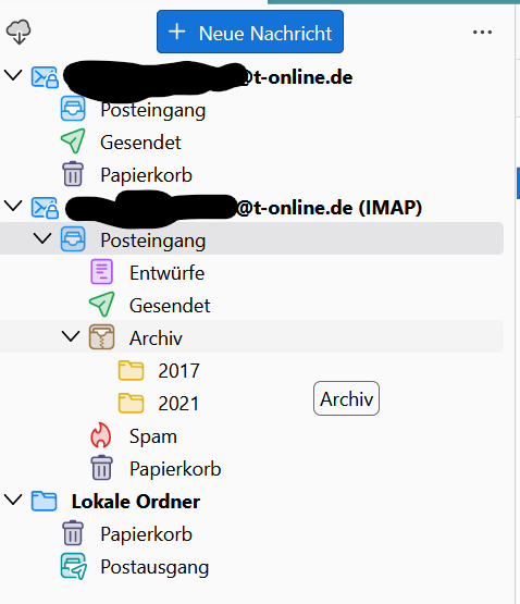

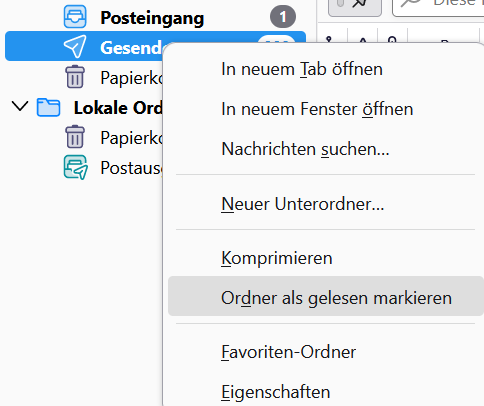

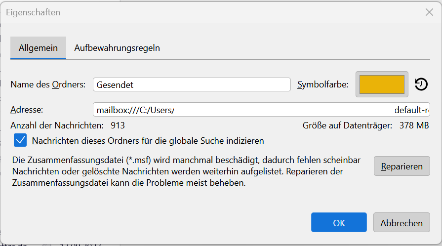

    bei mir gibt es aber kein "Abonnieren" zur Auswahl und auch die Eigenschaftenfenster sieht bei mir anders aus.
    Das Reparieren habe ich mehrmals ausgeführt, hat aber nichts geändert.
    Die Einrichtung hat Thunderbird anhand der E-mailadresse und dem eingegebenem Kennwort selbständig gemacht.
    Ich musste dort nichts selbst machen.
      • 45,33 kB
      • 895 × 498
      • 25,99 kB
      • 484 × 406

    Jetzt habe ich 2 x dieselbe Emailkonto, eines mit POP und das andere mit IMAP.
    beim IMAP sind auch die über Webmail gesendeten Mails wiederzufinden.
    Das andere sollte ich irgendwie wieder löschen, doppelt muss ja nicht sein.

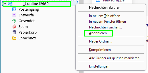

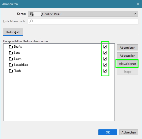

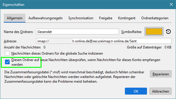

    • 17. Oktober 2023 um 01:10
    • Hilfreichste Antwort
    Zitat von LG5KUWC
    Hallo, irgendwie scheine ich es falsch zu verstehen
    Beitrag #7 ist eigentlich nicht schwer zu verstehen.
    Dazu sind die Unterschiede zwischen Kontenart POP oder IMAP natürlich wichtig zu wissen.
    Zitat von LG5KUWC
    Mit abonnieren komme ich nur über datei linke MT klicken, mit Ordnern ist da nichts.
    Links ist doch bestimmt ein Ordnerbereich, da mit rechter Maustaste auf den Kontenordner (Hauptordner des Kontos)
    Vielleicht zeigen folgende Bilder den Vorgang besser.
