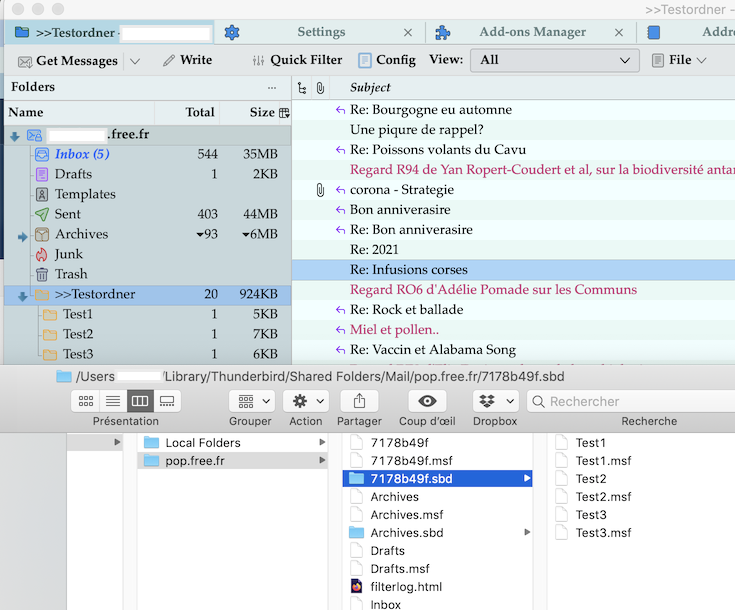

    • 26. Februar 2023 um 00:09
    Zitat von RycoDePsyco
    Wenn ich direkt in Thunderbird ein Ordner mit den Namen ">> Ordnername" anlege, so wird der Ordner auch NICHT angelegt, allerdings gibt es auch keine Fehlermeldung.
    Es passiert nichts.
    Das habe ich gerade hier unter macOS in einem POP-Konto getestet.
    Als Name des neuen Ordners ">>Testordner" gewählt, der Ordner wurde auch als solcher mit exakt diesme Namen in Thunderbird erstellt. Danach noch drei Unterorder mit den Namen Test1 bis Test3 im neuen Ordner erstellt und einige Nachrichten hinein kopiert.
    Wie man sieht wurde der Name >>Testordner des neu erstellten Ordners im Profil von TB durch eine achtstellige Buchstaben/Ziffern-Zufallskombination ersetzt, und damit beginnen schon die ersten Probleme.
    In diesem Forum wurde schon öfter darüber berichtet, dass Sonderzeichen in Ordnernamen große Probleme hervorrufen und sogar zu Datenverlust führen können.
    Ein solches Beispiel mit dem nachträglichen Einsetzen von Sonderzeichen (in diesem Fall Leerzeichen!!) im übergeordneten Ordner, in dem die Daten wiederhergestellt werden konnten: Lokale Ordner keine Inhaltsangabe der Mails

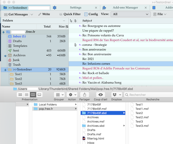

    • 26. Februar 2023 um 07:55
    hier für Windows nachvollzogen:
    Wie Mapenzi es schon beschrieben hat, ganz analog auch unter Windows.
    Das Speichern, Heraus- oder Hineinverschieben von Mails hat im Moment keine Probleme verursacht. Solche Ordnerbenennungen würde ich dennoch nicht produktiv nutzen und wenn mir das bei anderen Thunderbirdnutzern unterkommt, spreche ich das sofort an, damit diese Praxis nicht weiter fortgesetzt wird bzw. derart benannte Ordner revidiert werden.
    Immerhin werden aus den 8-stellig-zufällig-benannten Ordnern bei Revision via Thunderbird auch auf Dateiebene wieder korrespondierende Dateinamen:
