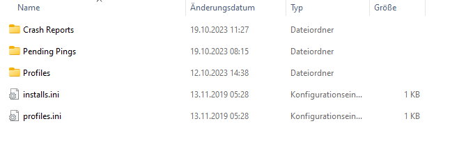

    außer alle Ordner zu komprimieren nein. Dazu müsstest Du ein neues Profil erstellen und Deine Nachrichten übertragen.
    Wie gehe ich vor um ein neues Profil anzulegen?
    Den Ordner Thunderbird unter C:\Users\floh93\AppData\Roaming\Thunderbird löschen. Inhalt dieses Ordners siehe Foto.
    Beim Neustart von TB wird meiner Meinung nach ein neues Profil angelegt. Richtig?
    Doch wie bekomme ich meine Mails inkl. Ordnerstruktur wieder in das neue Profil?
    Einmal editiert, zuletzt von floh93 (21. Oktober 2023 um 13:52)
    • 21. Oktober 2023 um 16:09
    Mithilfe der Profilverwaltung Thunderbird-Profile erstellen oder löschen
    Nein, bloß nicht! Dann verlierst Du doch alle Deine Daten. Du kannst problemlos mehrere Profile haben. Mehrere Profile verwenden. Ich würde das alte Profil erst nach einer Weile löschen, wenn Du sicher bist, dass das neue Profil funktioniert und Du auf alle Daten zugreifen kannst.

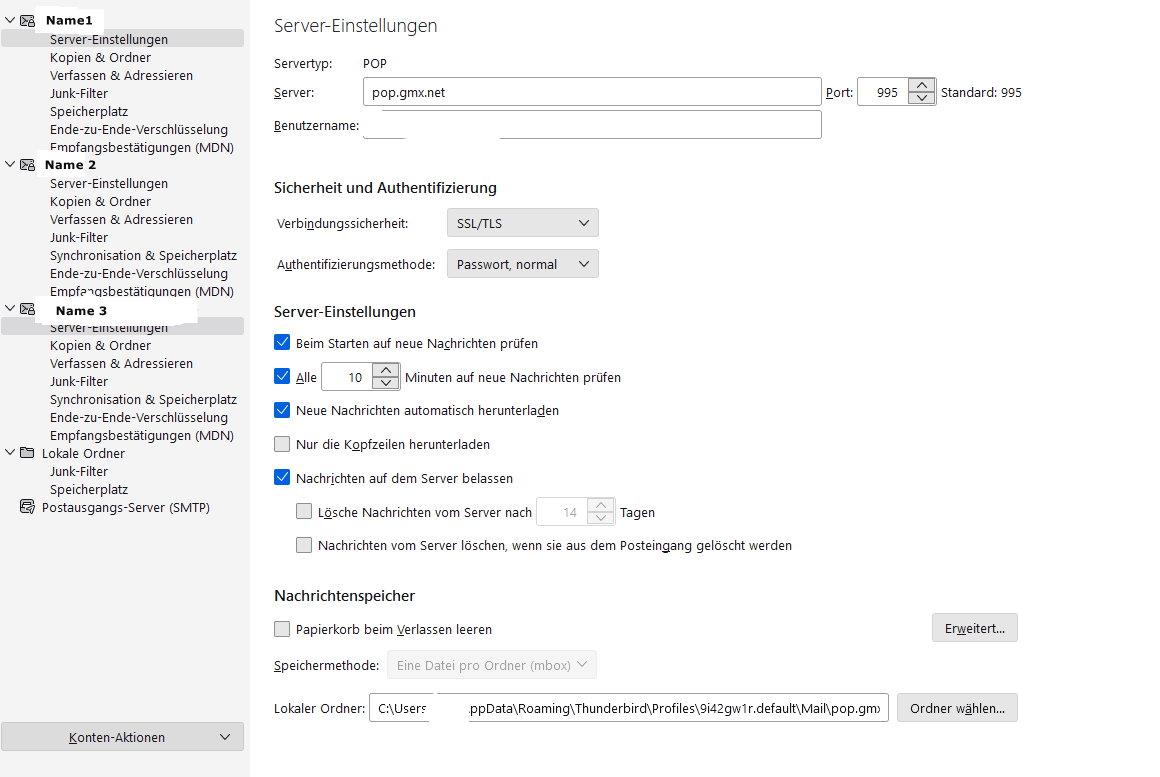

    Zunächst musst Du alle Konten neu anlegen. Dann kommst es darauf an, welche(n) Kontotyp(en) Du verwendest.
    Unter Servereinstellungen steht bei mir "Servertyp: POP". Also wohl POP Konto. Kenne auch nicht den Unterschied und die Vor- und Nachteile von POP vs. IMAP.
    Vielleicht hast du da auch einen Link zu lesen zu diesen Thema.
    Nachrichten aus POP-Konten und den lokalen Ordnern musst Du manuell kopieren.
    Wie muss ich das machen.
    Mein altes Profil starten, alle Ordner und Mails kopieren, dann das neue Profil starten und einfügen?
    Gehe ich auf einen Ordner kann ich aber nicht Kopieren anwählen und auch kein Einfügen.
    Ich kenne mich mit den ganzen Begriffen ( POP Konten, Lokaler Ordner nicht aus) Anbei ein Foto von meinen Kontoeinstellungen.

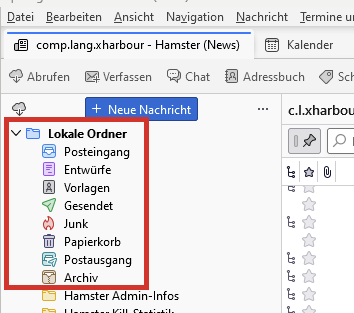

    Doch für was ist der Eintrag unten "Lokaler Ordner"?
    • 21. Oktober 2023 um 22:54
    E-Mails von mehreren Computern aus verwalten (IMAP statt POP). IMAP ist das modernere Protokoll und in aller Regel vorzuziehen. Du solltest Dir aber der Unterschiede bewusst sein. Siehe dazu den Artikel.
    Nein, das musst Du auf Dateiebene (z.B. im Explorer machen). TB muss dabei geschlossen sein. Bei POP ist das komplizierter.
    Das ist das besondere Konto "Lokale Ordner", das Du im Ordnerbaum normalerweise ganz oben siehst.
