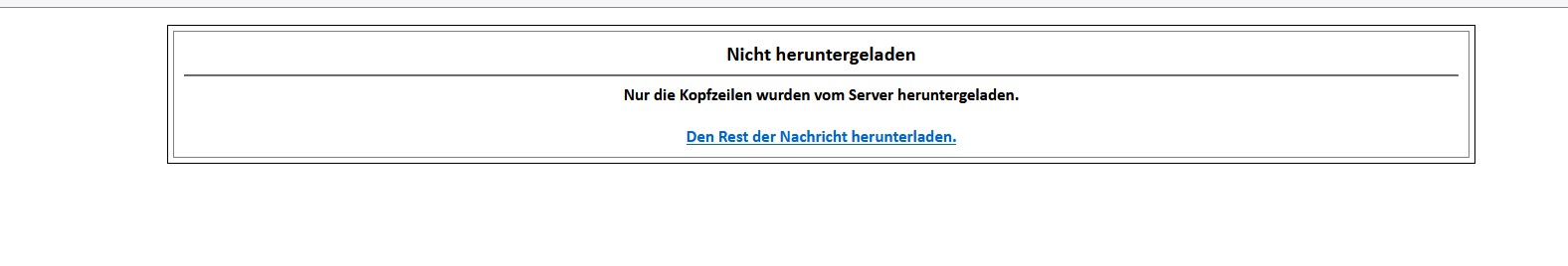

    hab manchmal Nachrichten im Junk Ordner, die aber tatsächlich kein Junk sind und die ich lesen möchte.
    Klick ich jetzt auf "Rest runterladen" verschwindet dieser Link und das Nachrichtenfenster wird leer (weiß). :wall:
    Auch ein Verschieben über Menü (nicht manuell) in den Posteingang hilft nichts.
    Ist leider nicht das erste Mal, komprimiert hab ich auch schon.
    Versuch ich es ein paar mal die Nachricht so zu öffnen, ist sie meist dann ganz verschwunden.
    Weiss hier jemand Rat?
    Danke und Gruss

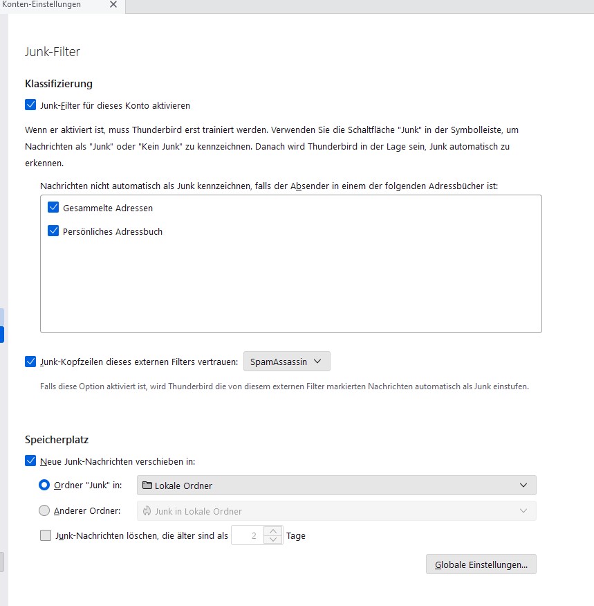

    • auf Server alle deaktiviert (greylisting + policyd-weight serverseitig jedoch stets aktiviert) 
    • auf lokale Ordner alle deaktiviert 
    • derzeitige Junk-Einstellungen siehe Anhang
    • Diese Einstellungen (auch Spam Assassin) alle deaktiviert

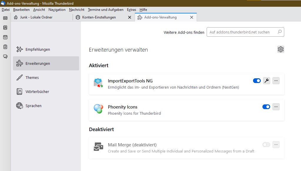

    Zitat von Veteran
    Ich habe immer mehr den Verdacht, daß auf dem Mailserver die Nachrichten schon als Junk eingestuft werden oder eine AV-Software ihre Finger im Spiel hat. Sollte das nicht der Fall sein, deaktivere mal alle installierten Addons.
    • keine fremde AV-Software
    • momentane Add-ons siehe Anhang, alle deaktiviert, Merge gelöscht 
    Nach alldem leider keine Änderung

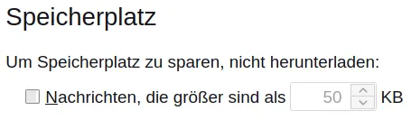

    Warum läßt du nur die Kopfzeilen herunterladen?
    das kann einen Vorteil haben. Nicht jeder hat einen Glasfaseranschluss oder befindet sich gerade in High-Speed Umgebung.
    Begrenzend ist auch ein Volumen-Kosten Zugang.
    Wenn z.B. jemand eine Mail mit exorbitant großem Anhang sendet, sieht man das bei nur Kopfzeilen und kann entscheiden
    die erst einmal in Ruhe zu lassen.
  • Veteran
    • 19. Januar 2023 um 14:51

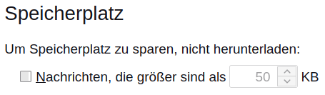

    Wenn z.B. jemand eine Mail mit exorbitant großem Anhang sendet, sieht man das bei nur Kopfzeilen und kann entscheiden die erst einmal in Ruhe zu lassen.
    Dafür gibt es doch das Limit für den Download:
    'Konten-Einstellungen → <Konto> → Speicherplatz'
    Oder ist das in Version >= 102.* auch schon weggefallen?
    • 19. Januar 2023 um 15:37
    Stimmt, die Vorgabe hatte ich nicht im Visier >= nee, ist noch vorhanden.
