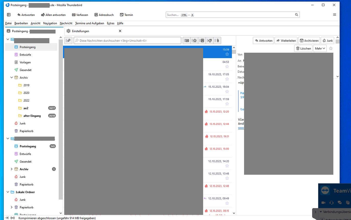

    War gleichzeitig in Arbeit. Hier:
      • 97,19 kB
      • 1.372 × 860
    • 20. Oktober 2023 um 16:56

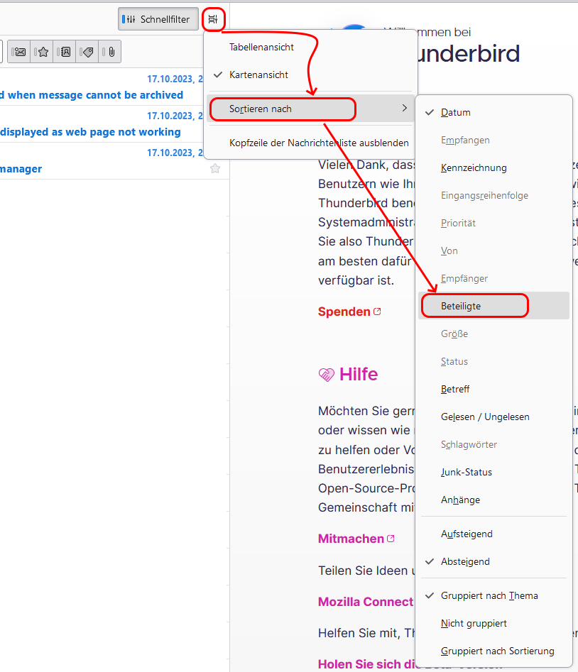

    Das ist die Kartenansicht, dann ist Beitrag #2 für Dich relevant.

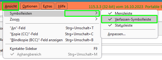

    und nebenbei noch den Senden-Knopf beim Verfassen?
    Dann ist die Verfassen Symbolleiste wohl ausgeblendet.

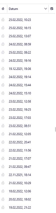

    Hier ein Screenshot der Datumssortierung.
    Sieht bei genauerem Hinsehen nicht nach "Zeit" aus.

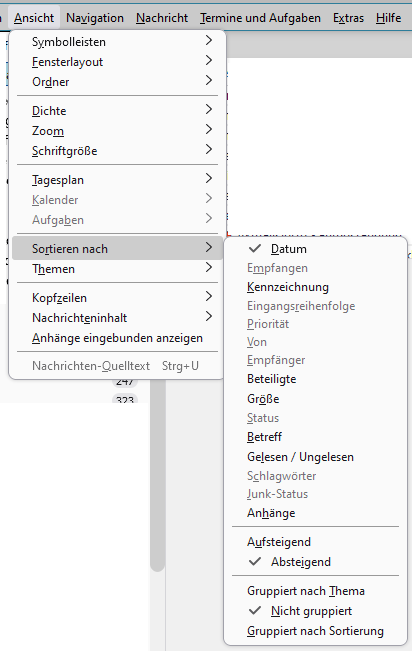

    So kann beispielhaft auch sortiert werden.
