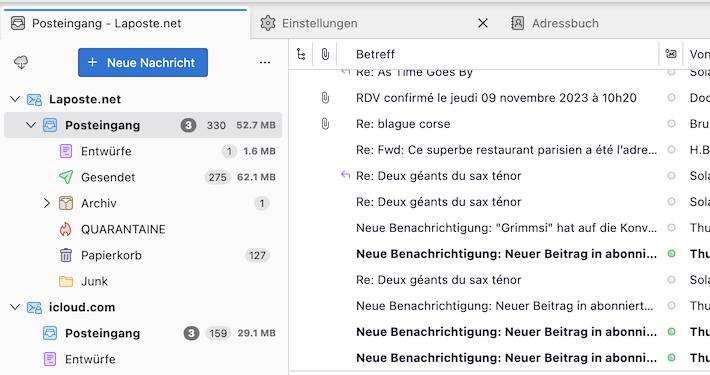

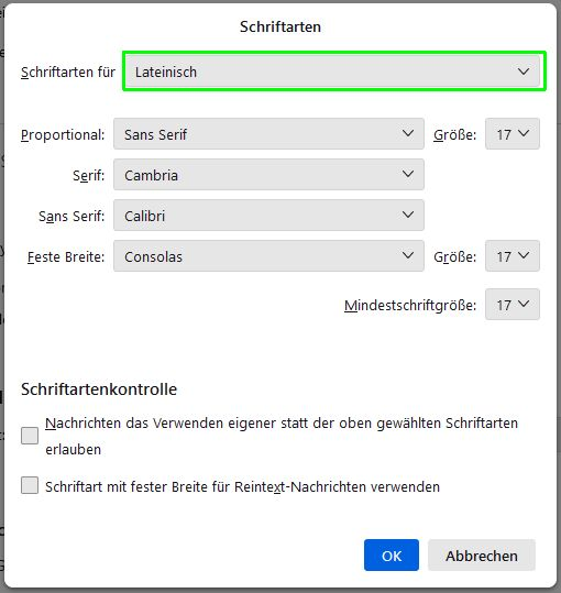

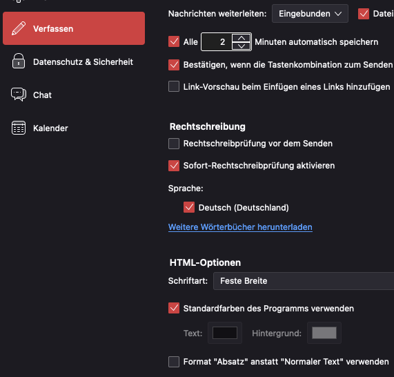

    Hier links ein Beispiel aus meiner Umgebung. | Rechtes Bild aus Einstellungen -> Sprache & Erscheinungsbild -> Erweitert…
    was u.U. auch HTML beeinflussen könnte (primäraber Reintext). Unten nähere Beschreibung
    Zu den Einstellungen gibt es folgende Beobachtung:
    die Schriftgrößeneinstellungen in 'Sprache & Erscheinungsbild'
    Erweitert -> 'Lateinisch'
    beeinflusst die Umgebung Verfassen
    Erweitert -> 'Andere Schreibweisen'
    beeinflusst die Umgebung Lesen
    Vielleicht ist auch einfach etwas verquer im Inneren.
    Dazu kann ich nur vorerst als Schuss ins Blaue diese Anleitung als Durchlauf empfehlen.
    Bitte genau so ausführen und die Bilder beachten.

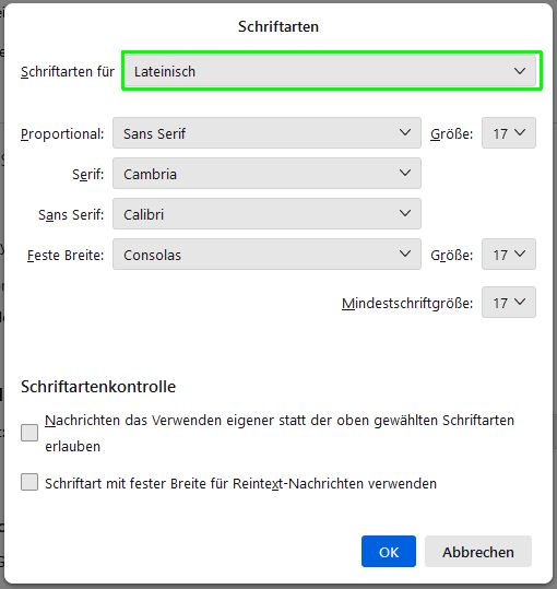

    Hallo Bastler, vielen Dank! Genau, ich habe, um eine leere Zeile nach dem nächsten Absatz zu generieren, 2x Enter gedrückt. Das Problem ist mE aber ja nicht der Abstand, sondern generell dass dort jetzt auf einmal der normale Textabstand auf 1,5 oder so gewechselt ist.
    Meine Einstellungen sind die gleichen wie bei dir (Lateinisch usw., Foto anbei). Wie gesagt, hat das immer bestens funktioniert bis zum Update. Bei allen anderen Kolleginnen und Kollegen hier im Büro ist es seither das gleiche Problem.

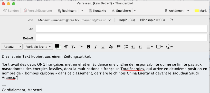

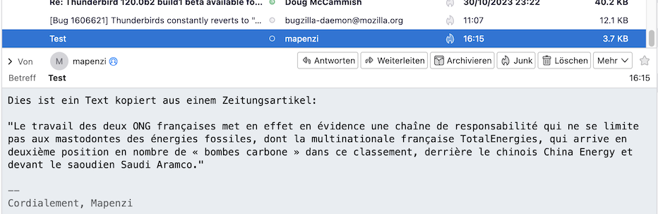

    da ich ebenfalls macOS benutze auf einem iMac, versuche ich dir zu antworten.
    Zitat von nrwuser
    Seit dem Update auf 115.3.3. ist der Text bei Mails nicht mehr normal "kompakt" wie bislang,
    In welchem Bereich ist das so?
    In einem Verfassen-Fenster oder im Nachrichtenbereich des Hauptfensters?

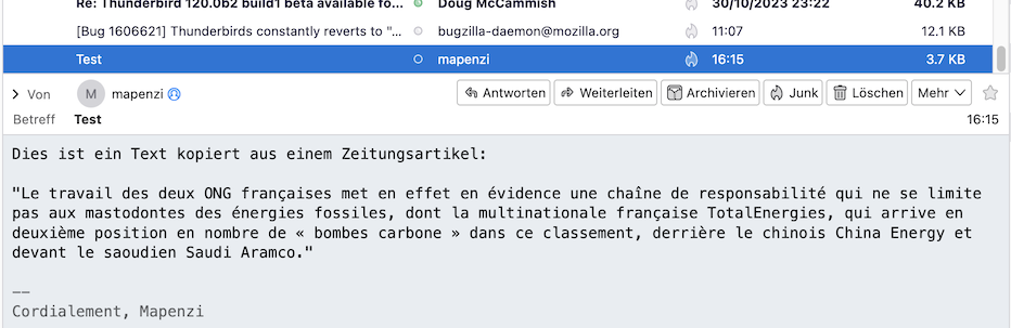

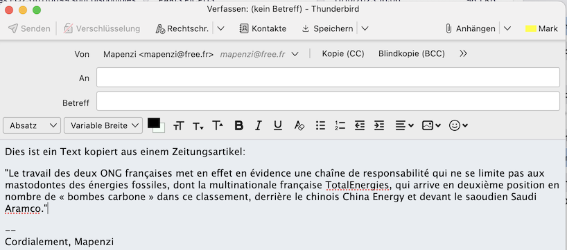

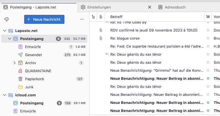

    Hier ein Ausschnitt aus meinem TB-Hauptfenster quasi nativ, ohne userChrome, mit Standarddichte und Schriftgröße 12:
    Ein Beispiel für Rein-Text im Verfassen-Fenster (in den Einstellungen > Allgemein > Schriftarten & Farben ist eine Mindestschriftgröße von 14 eingestellt):
    Und hier die empfangene Test-Nachricht im Nachrichtenbereich:
