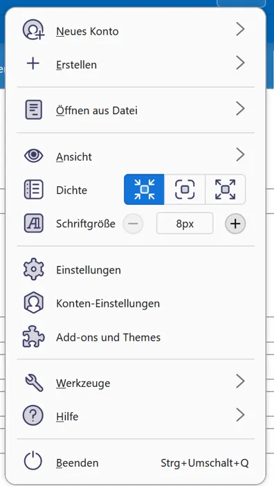

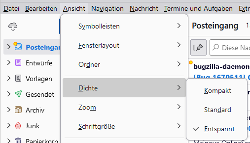

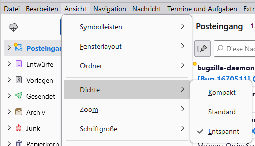

    Dein "Problem" lässt sich vermutlich mit folgender Einstellmöglichkeit beheben:
    Noch besser geht es über das "Hamburger-Menü" in der Werkzeugleiste, wo man zusätzlich zur "Dichte" auch die "Schriftgröße" der Benutzeroberfläche regulieren kann:

    Danke für die Vorschläge aber zweimal "nein".
    Die Dichte ist schon auf "kompakt" eingestellt. Trotzdem sind die Zeilenabstände deutlich zu groß.
    Und eine kleiner Schriftgröße reduziert zwar die Textgröße aber offensichtlich nicht die größe der "schicken neuen" Symbole und diese bestimmen vermutlich die Zeilenabstände.

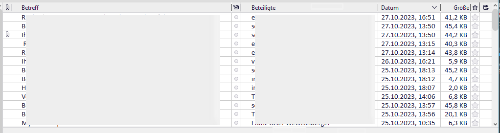

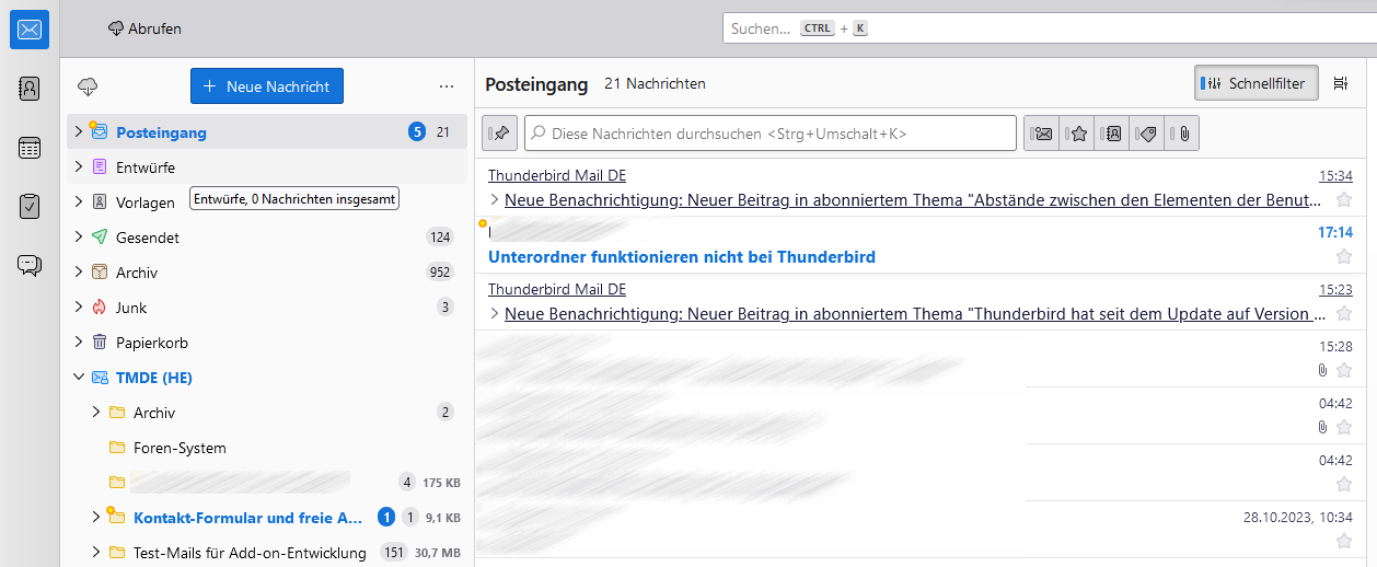

    hier einmal zum Größenvergleich ein Screenshot eines 15" Notebooks mit der Einstellung Kompakt,
    entspricht ein Abstand von ca. 4mm Zeile zu Zeile.
    Ist das noch zu weit, oder funktioniert die Einstellung nicht richtig?
    CSS Manipulation zum Abstand, auch im Ordnerbereich, hat Fehler beim Scrollen und schrittweisen Mailansicht zur Folge.
    Also damit nicht enger machen.

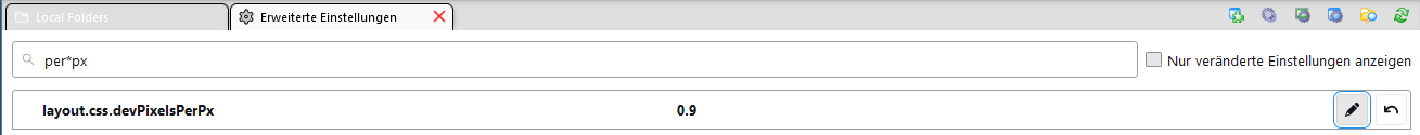

    es gibt eine Möglichkeit, nur den TB in der Pixelgröße zu trimmen, mit der Pref: layout.css.devPixelsPerPx in den Erweiterten Einstellungen.
    Menü -> Extras -> Einstellungen -> links Allgemein -> rechts ganz unten Konfiguration bearbeiten…
    Der default Wert ist -1.0 | versuche den Wert 0.9 (positiv) mit Punkt und gaaanz kleinen Schritten hinter den Punkt verringern.
    Die Wirkung sollte sofort sichtbar sein. Beispielbild:

    Der Wert bei layout.css.devPixelsPerPx verkleinert offensichtlich Schriftgröße und Abstand.
    Bei akzeptablem Abstand wird die Schriftgröße leider zu klein.
    Der ursprüngliche Wert ist -1

    Bei 'Ansicht' 'Dichte' ist Kompakt ausgewählt.
    In der Werkzeugleiste 'Dichte' Kompakt, 'Schriftgröße' 8px (s. Bild)
    "Mißverhältnis von Schriftgröße und Icons" trifft es genau. Die Icons scheinen einfach zu groß zu sein und dadurch die Zeilenhöhen zu dominieren.
    Gruß Richard_BV

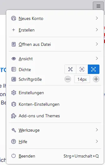

    Erstmal meine Empfehlung für die Einstellungen:
    • Lass layout.css.devPixelsPerPx auf -1.0 stehen
    • Wähle für Dichte "Entspannt" (also das Icon rechts)
    • Wähle als Schriftgröße 13 oder 14 Pixel
    Diese Einstellungen nutze ich mit einem WQHD 27"-Monitor.

    Das täuscht - folgender Screenshot ist in Realität 29 cm breit. Skaliere dies mal entsprechend bei Dir. Da ist (in der Zeilenhöhe) nicht riesig viel Platz für dicke Finger in der Ordnerliste bspw.:
