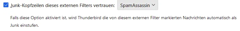

    SA ändert z.B. den Mailheader so:
    X-Spam-Checker-Version: SpamAssassin 3.4.0 (2014-02-07) on
        shsrv19.onyxhosting.de
    X-Spam-Level:
    X-Spam-Status: no, score=-5.1 required=7.0 tests=DKIMWL_WL_HIGH,DKIM_SIGNED,
        DKIM_VALID,DKIM_VALID_AU,HTML_MESSAGE,RCVD_IN_DNSWL_HI,SPF_HELO_NONE,SPF_PASS,
        T_SCC_BODY_TEXT_LINE,URIBL_BLOCKED autolearn=ham autolearn_force=no
        version=3.4.0
    mit der Einstellung in TB:
    Versteht TB den Spam Status dieser Email von SA. Eine als Spam markierte wird dann in TB so behandelt (default):
    Ob TB sie dabei noch mal überprüft und/oder den Bayes Filter trainiert, weiß ich nicht. edit: hat sich geklärt, war schlecht formuliert.

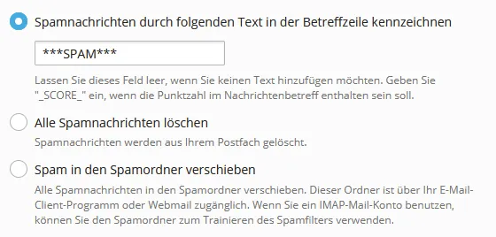

    Es ist mir trotzdem unverständlich, dass zum Beispiel IONOS noch nicht mal den Mist, der sich als von IONOS ausgibt, identifiziert bekommt und den eigenen Kunden die suspekten Mails zumindest mal in den Junk-Ordner aussortiert. Aber nein, die kommen immer wieder schön im Posteingang an. Am besten noch +/-Tage zusammen mit einer IONOS-Mail, die einem erklären will, wie man echte IONOS-Mails selber erkennen soll.
    (s. Screenshot)
    Und die trainings.dat wird immer dann beschrieben wenn in TB die Junk Markierung gesetzt wird. Und noch mal getestet, ein Verschieben in den Spam-Ordner trainiert den TB nicht.
    Grüße und schönen Sonntag, dErzOnk

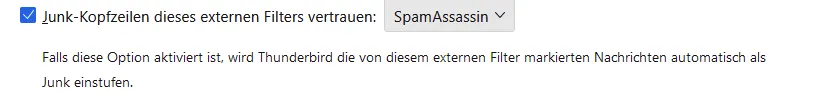

    Ah ok, anscheinend ist das schlecht formuliert gewesen...
    Die Annahme
    Zitat von Sehvornix
    B) weil die derart verschobenen Mails wohl nicht das Junk-Symbol von Thunderbirds eingebautem Filter bekommen (oder doch? kann dazu jemand was schreiben?). Ich kann es / möchte es aber auch nicht wirklich testen.
    ist mit dem Screenshot von mir erklärt:
    25973-pasted-from-clipboard-png
    Dieser Filter wird automatisch angelegt wenn die Einstellung aktiv ist:
    Damit ist klar das der Junk Status in TB gesetzt wird.
    Das beim setzen des TB Junk Status die trainings.dat geschrieben wird habe ich dann noch mal getestet.
    Zitat von dErzOnk
    Und *auch* noch mal getestet, ein Verschieben in den Spam-Ordner trainiert den TB nicht.
    Der Aufwand ist für mich gering gewesen, ich mußte mir auch keine Sorgen um die trainings.dat machen da ich den TB Junk-Filter nicht nutze.
    Grüße dErzOnk
