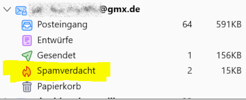

    Zitat von Rudis
    Wenn ich das korrekt verstehe sollten bei IMAP aber auch die von z. b. web.de als Spam erkannten Mails über Thunderbird abrufbar sein, wenn ich den Spamordner abonniere?

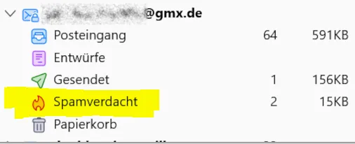

    Ja. Ordner abonnieren und fertig. Siehe Markierung im Bild:
    Ich markiere solche Mails dann oft auch im TB nochmal separat als Spam, damit der Filter lernt ...

    • 4. November 2023 um 11:31
    Zitat von Rudis
    Oder markiert du die im spam-ordner im Thunderbird nochmal als spam?
    ja, das meinte ich.
    Denn wenn GMX die Mail verschiebt, liegt sie für den TB zwar im Spamverdacht, wurde aber nie vom TB untersucht und ggf. seinerseits als Spam klassifiziert ... so dass auch der Filter des TB nichts davon mitbekommen hat.
    Ich klicke also nach kurzer Sichtprüfung auf das Flämmchen-Symbol und fertig. Damit hat der TB das Muster "gelernt".

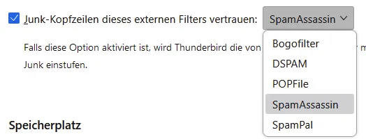

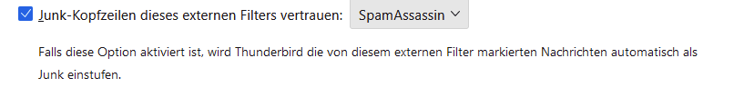

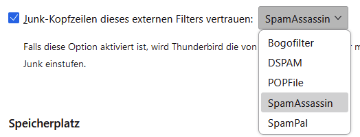

    Erst mal läßt sich in TB ja auswählen welcher Filter verwendet wird:
    Ich habe gar keinen Spam Filter in TB laufen, weil ich mit IMAP und mehreren Clients sonst die selbstlernenden Daten synchronisieren müßte? Auch hätte ich gerne einen sinnvollen manuellen Zugriff auf diese Daten, da ich aber den Filter nie trainiert habe in TB kann ich nicht sagen wie solche Daten aussehen und ob man da was "manuell" reinschreiben kann.

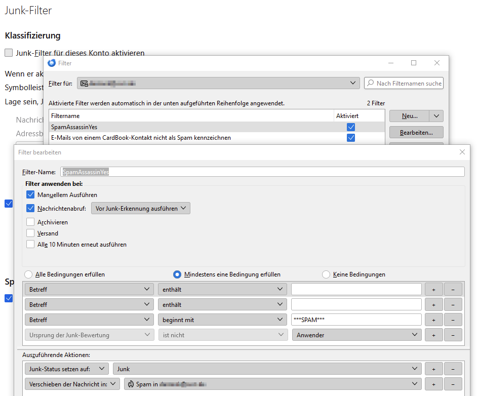

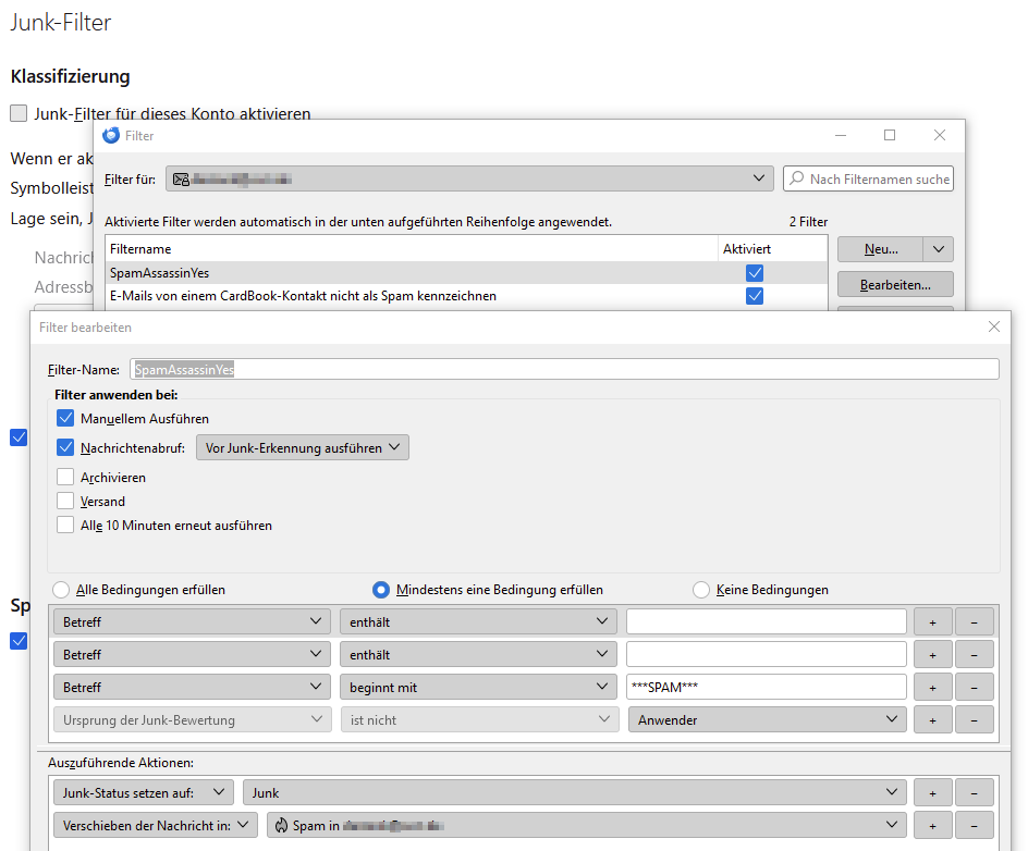

    Was ich statt dessen gemacht habe ist einen eigenen Filter unter GMX geschrieben habe... damit rutscht vielleicht 1 mal im Monat ne Mail durch ansonsten landet alles in einem Unterordner "Müll". Das dafür so simple Filterregeln nötig sind wie: (Wenn Betreff enthält "sie haben gewonnen" dann verschiebe in "Müll") Das zeigt mir wie schlecht der GMX-Spam Filter ist und schade das ich ihn nicht selber einstellen kann.

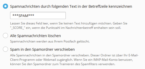

    Bei meinem eigenen Anbieter wird bei jedem Konto ein Spamfilter verwendet der, im Quelltext der Mail kann ich sehen das SpamAssassin verwendet wird. Die Mails werden nicht in den Spam Ordner verschoben sondern der Betreff um den Wortlaut *SPAM*und die Punktezahl der Spamerkennung ergänzt. Alle Mails die ich in den Ordner Spam verschiebe oder raus nehme trainieren auch automatisch diesen Filter (so der Anbieter).
    Unabhängig davon habe ich erfolgreich Spam auf ein Minimum reduziert indem ich sehr gewissenhaft mit den Mailadressen umgehe und vor allem bei öffentlich einsehbaren Emailadressen (z.B. Impressum) sehr radikal dagegen vorgehe.

    Wo hast du denn diese Einstellung. So etwas gibt es bei mir nicht.
  • dErzOnk
    829
    1.731
    12. Jan. 2022
    • 5. November 2023 um 02:20
    Konten-Einstellungen->(das entsprechende Konto)->Junk-Filter oder was meinst du?

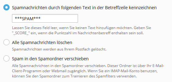

    Zitat von Spam im GMX E-Mail-Postfach sortieren
    Spam-Mails bewusst in den Spam-Ordner zu verschieben anstatt sie zu löschen, hat den Vorteil, dass Ihre persönlichen Spamfilter trainiert werden. So werden E-Mails mit ähnlichem Betreff bzw. E-Mails dieses einen Absenders künftig automatisch in den Spam-Ordner einsortiert.
    25846-pasted-from-clipboard-png
    Das sind aber externe Filter und man kann die nicht einfach so wählen, weil einem einer davon gefällt. Voraussetzung ist, dass in der Kette des Mailtransports vor dem Empfang einer dieser Filter auf die Mails angewendet wurde und entsprechende Einträge in den Mailheader erfolgten. Nur dann findet Thunderbird die Markierung im Mailheader und kann dann entscheiden 'ok, ist Junk, weg damit'. Jeder o.g. Filter hat seinen speziellen Eintrag im Mailheader. Aber einfach SpamAssassin einstellen, obwohl der gar nicht angewendet wurde, führt zu 0 erkannten Junk-Mails seitens Thunderbird.
    In Thunderbird eingebaut ist ein Bayesscher Filter. Das ist ein ausgeklügeltes komplexes statistisches Verfahren. Wie das funktioniert, kann man an anderer Stelle ausführlich nachlesen. Wikipedia gibt einen guten Einstieg. Das ist viel mehr als 'Worte zählen'. Deshalb ist der Junk-Filter von Thunderbird auch ziemlich wirksam. Outlook machts' übrigens auch nicht anders.

    Zitat von Sehvornix
    Wenn also der Provider bereits eine Mail durch seine Junkerkennung in den Junkordner verschoben hat, läuft die eben nicht mehr durch den Posteigang von Thunderbird.
    Beides ist richtig. Es ergibt sich aber eine interessante Frage. Vielleicht weiß das jemand. Wenn man ein externes Filter benutzt, wird dann eine so erkannte Mail einfach nur nach Junk verschoben? Oder behandelt der Thunderbird sie so, als hätte man sie selbst als Junk markiert. Dann würde er nämlich auch von den externen lernen.
