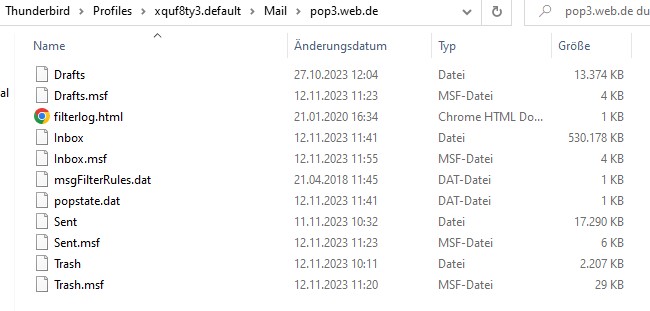

    ich habe die Einstellung in Speicherplatz missverstanden und eingestellt das Mails die älter als 30 Tage sind zu gelöscht werden.
    Es war früh und ich dachte es bezieht sich auf den Papierkorb :(
    Gibt es eine Möglichkeit die Mails wiederherzustellen?
    Eine Sicherung vom Thunderbird habe ich leider erst danach gemacht.
    Die Inbox Datei ist über 500MB groß.
    Thunderbird: 115.4.2
    Windows 10 Home 22H2
    Kontenart: POP3
    Anbieter: web.de
    Vielen Dank schon mal.
    Stan

    Dann hast Du evtl. eine Chance, falls Du den Posteingang noch nicht komprimiert hast. Stelle zunächst sicher, dass Du eine aktuelle Sicherung Deines Profils hast. Beende TB und öffne die Datei mit einem reinen Texteditor wie dem Windows Editor oder Notepad++, aber keinesfalls mit einer Textverarbeitung wie Wordpad oder Word. Findest Du Fragmente der gelöschten Mails? Falls ja: ziemlich am Anfang jeder Mail findest Du eine Zeile ähnlich
    Code: INBOX
    X-Mozilla-Status: 0008
    Die 8 am Schluss bedeutet, dass diese Mail gelöscht wurde (siehe dazu X-Mozilla-Status & X-Mozilla-Status2). Ersetze diese durch eine 0. Speichere die Datei und lösche dann die zugehörige Indexdatei INBOX.msf.

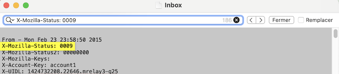

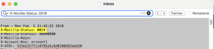

    • November 12, 2023 at 1:20 PM

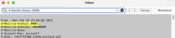

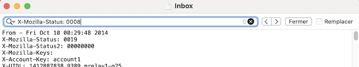

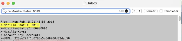

    Quote from Stan01
    schlingo hat schon auf die Lösung hingewiesen.
    In meinem Test habe ich allerdings keinen einzigen Status 0008 gefunden:
    Meine als gelöscht markierten Nachrichten haben ausnahmslos den X-Mozilla-Status: 0009 oder 0019.
    Ist eigentlich logisch: z.B Gelesen-Status 0001 + Gelöscht-Status 0008 ergibt 0009
    Edited once, last by Mapenzi (November 12, 2023 at 1:56 PM).
