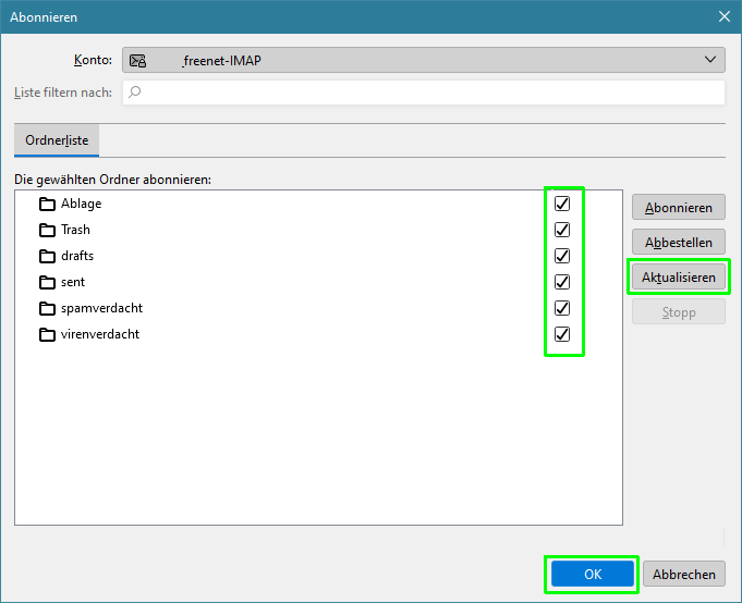

    Klicke mit rechter Maustaste auf ein IMAP Konto -> Abonnieren -> Aktualisieren und setze bei den Ordnern, die vorn erscheinen sollen jeweils einen Haken.

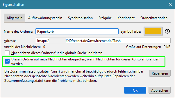

    Dann klicke jeden Ordner des Kontos mit rechter Maustaste -> Eigenschaften und setze wie im Bild einen Haken,
    um den Ordner beim Abrufen einzuschließen.
    Dieses bei jedem Ordner vornehmen, der beim Kontoabruf berücksichtigt werden soll.

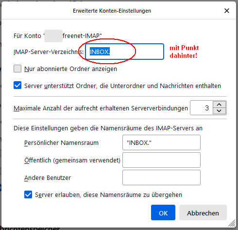

    Mit dem Versprechen die alte Software aufzurüsten und als Weihnachtsgeschenk, noch eine mögliche Lösung.
    Bei freenet und auch bei anderen sind alle Ordner eines Accounts intern unter dem Posteingang aufgehängt.
    Da lässt sich mit folgenden Schritten etwas machen.
    Konten-Einstellungen -> Server-Einstellungen -> rechts einen Button Erweitert… klicken.
    In dem aufgehenden Fensterchen die Eingaben und Haken wie im Bild setzen:
    Danach auf den Kontenordner mit rechter Maustaste -> Abonnieren und im aufgehenden Fenster auf Aktualisieren klicken.
    Dann alle gewünschten Ordner anhaken.
    Auf den Kontenordner klicken und einen Abruf starten. Das Resultat sollte jetzt so ungefähr aussehen.

    Wow, wieder was gelernt! Ich hatte immer gedacht, das sei eine unveränderliche Einstellung des Servers, oder das der Server bei einer Änderung die Ordnerstruktur für das Konto umbauen müsste. Aber beides ist nicht der Fall, TB stellt die Ordner einfach anders dar. Danke!

    Obwohl vergeuden ein kleiiiin wenig jenseits der Netiquette war, aber das weißt du ja selbst, hast du mir wirklich sehr geholfen. :thumbup:Auch dein letzter Post hat zum entscheidenden Durchbruch geführt. Jetzt stehen alle Ordner untereinander, obwohl mich dein Ordnername mit dem IMAP" dahinter immer noch nicht ruhig schlafen lässt. :/Bei mir steht lediglich Name@freenet.de. Tja, mich muss man in Sachen Software wirklich wegen jedem bissken an die Hand nehmen. Falls du es für nötig erachtest, kannst du ja noch was zu deinem -IMAP" schreiben. Die rechten Anführungsstriche rühren wahrscheinlich noch von der linken Seite der Zeile, die vom grauen Feld verdeckt wurden. :)
    Das kann ich erklären: ich habe in Testumgebungen vom selben Konto sowohl einen POP Zugang als auch einen IMAP Zugang.
    Die Benennung ist lediglich für mich zur Unterscheidung auf den ersten Blick. Jeder Kontoname ist frei benennbar,
    in den Konten-Einstellungen.
    Das Konto könnte auch freenet_fuer_jens33 heißen.
    Also dem erholsamen Schlaf, steht nichts im Weg. [grins]
