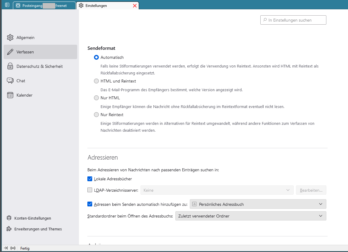

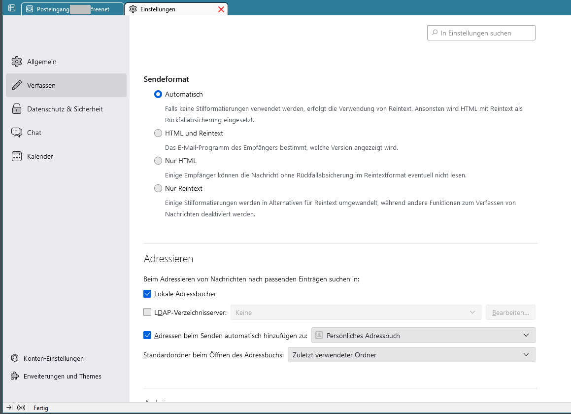

    bei mir sieht das so aus:
  • blende8
    23. Okt. 2015
    • 10. März 2023 um 10:21

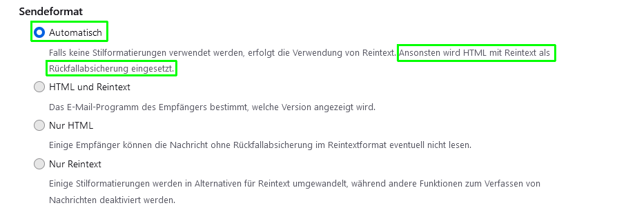

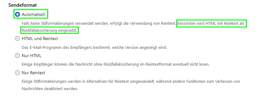

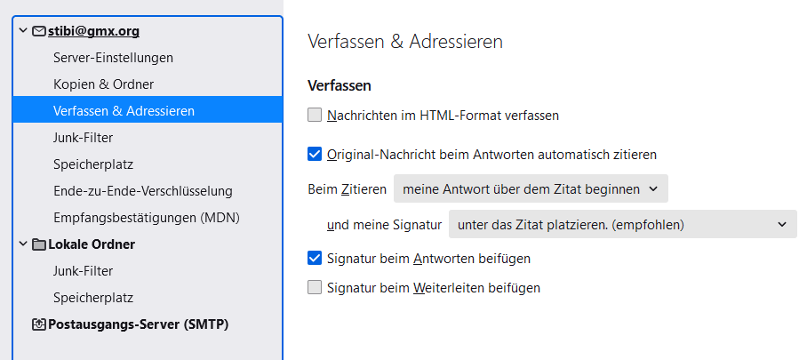

    Das eine (graf.koks) sind die Konteneinstellungen, das andere (schlingo) die TB-Einstellungen.
    Die Einstellung gibt es bei mir nicht ...
    • 10. März 2023 um 20:08

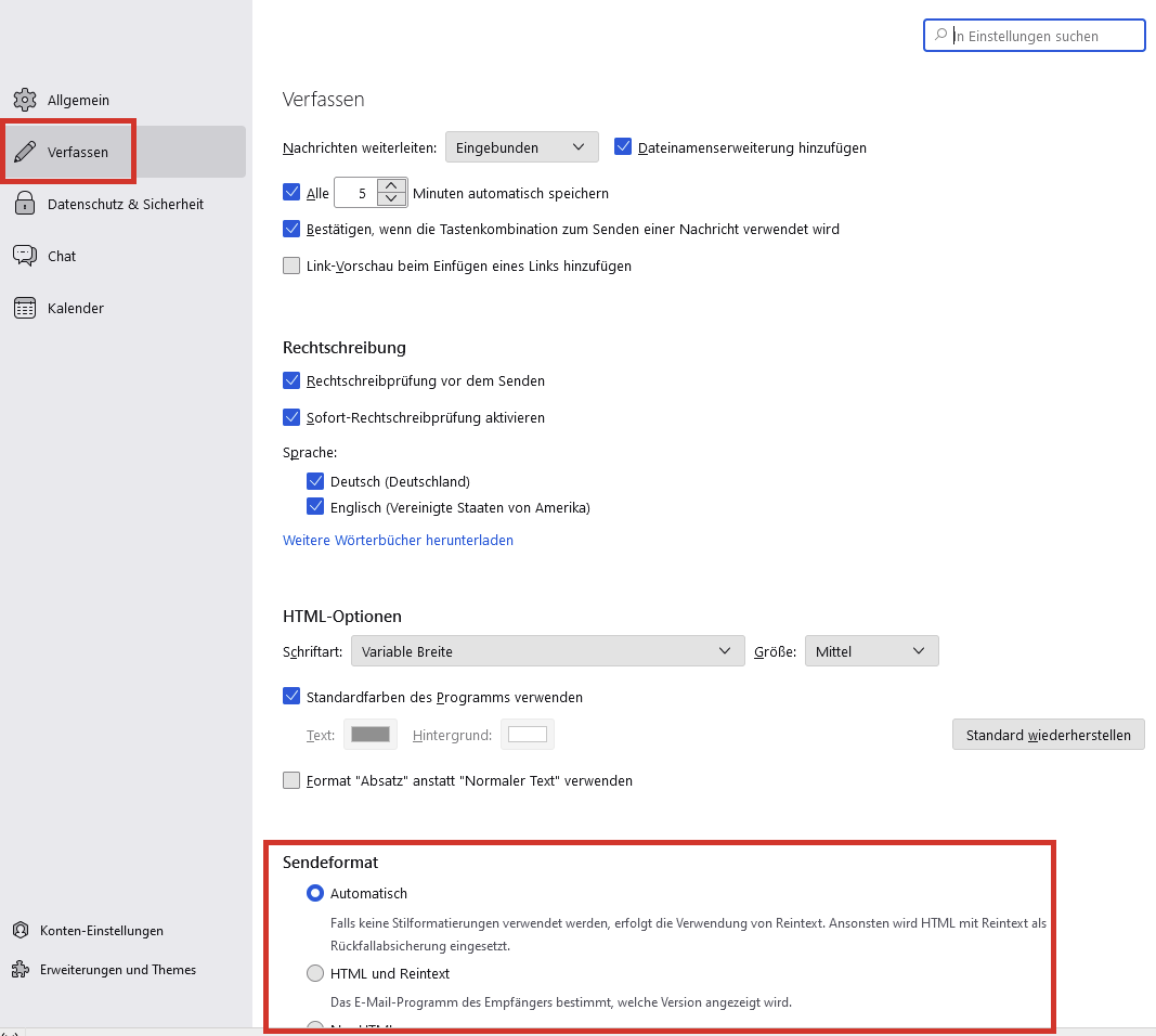

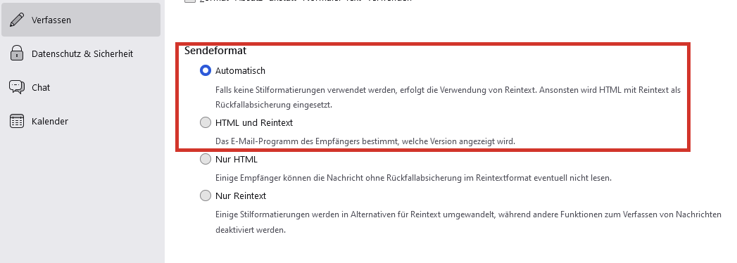

    echt nicht? Menü -> Extras -> Einstellungen --- da etwa ab Mitte

    • 12. März 2023 um 10:15
    Ist wohl Versionsabhängig.
    • 12. März 2023 um 10:31

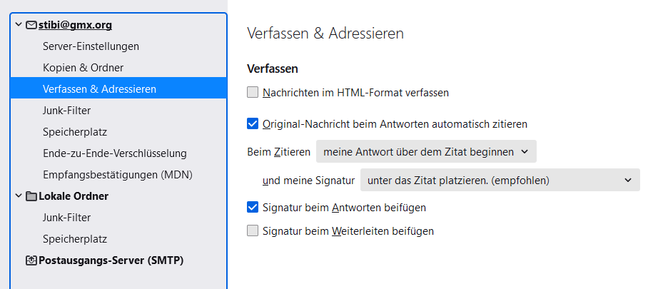

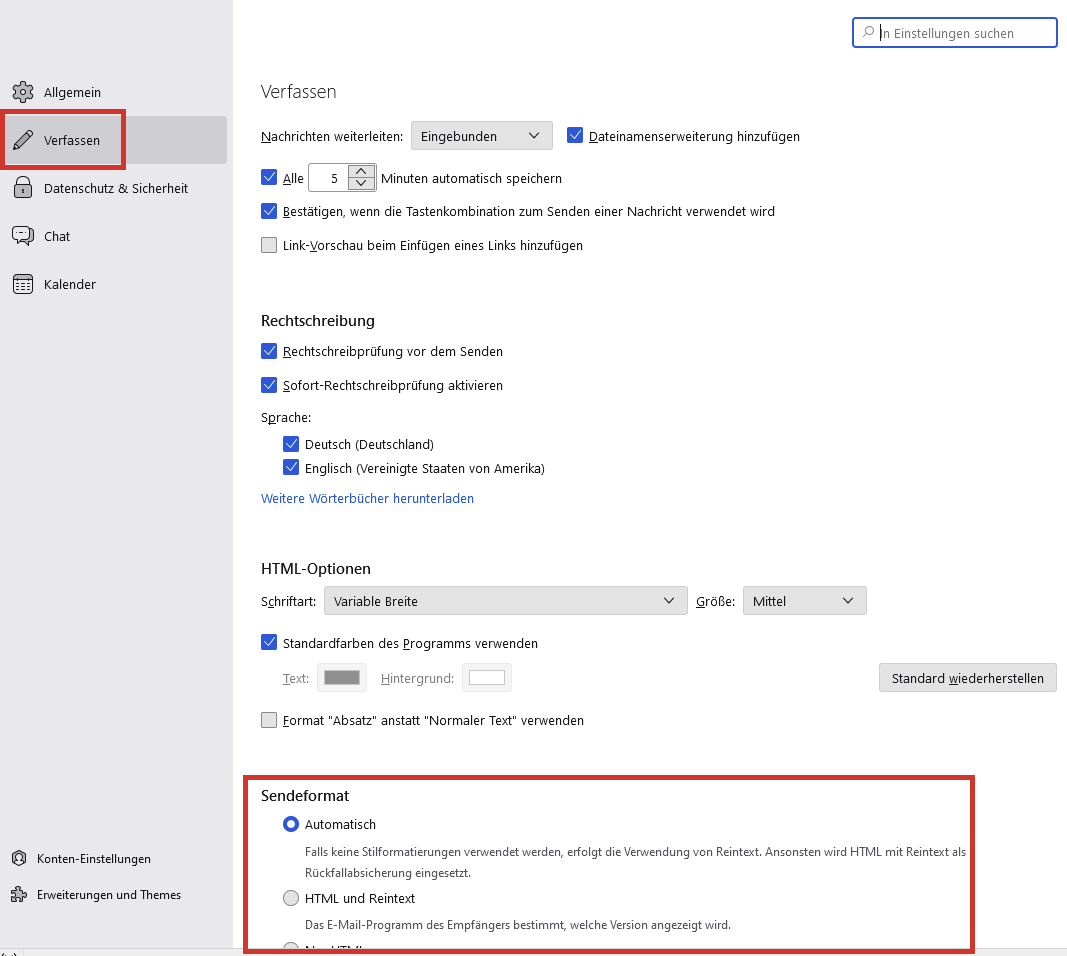

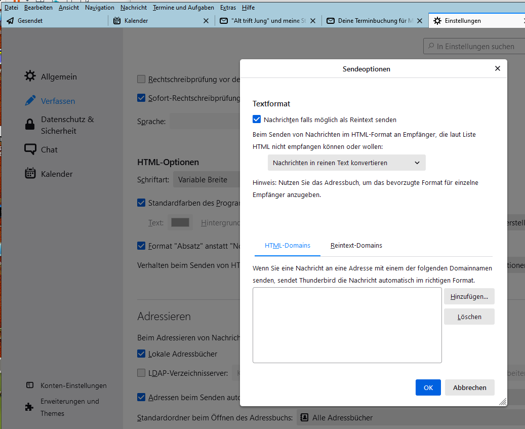

    nein. Welche Version verwendest Du? Zeige mal einen Screenshot von Einstellungen → Verfassen. Das sollte wie folgt aussehen:
    Oder klicke in den Konteneinstellungen unter Verfassen & Adressieren im Abschnitt Verfassen auf Globale Einstellungen:
  • Veteran
    • 12. März 2023 um 10:40
    Ohne die Information, welche Version du verwendest, ist das wenig hilfreich.
    Falls du noch TB 91.13.* (wie im Dez. 2022) verwendest, findest du die (sinngemäß) entsprechenden Einstellungen unter:
    'Einstellungen → Verfassen → HTML-Optionen → Sendeoptionen …'

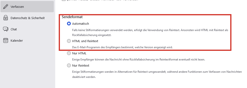

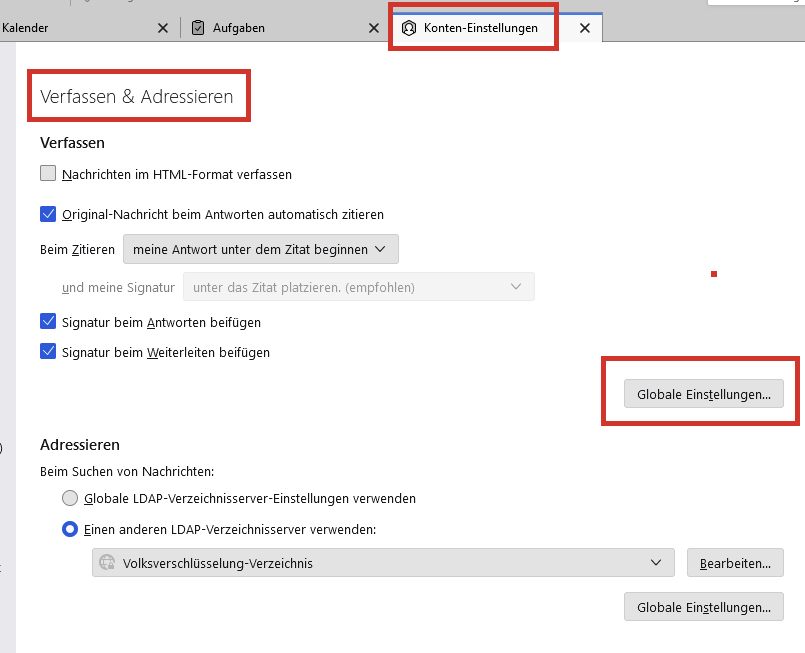

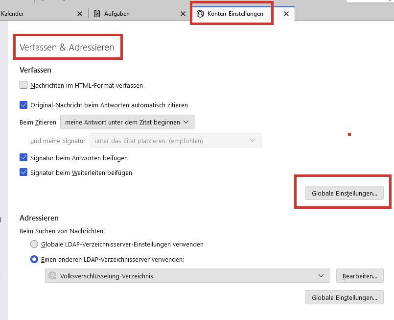

    Sorry, vergaß meine Versionsnummer 91.13.1 anzugeben. Aber auch da kommt der Begriff automatisch nicht vor.
    • 12. März 2023 um 11:30
    hm ok. Dann...
