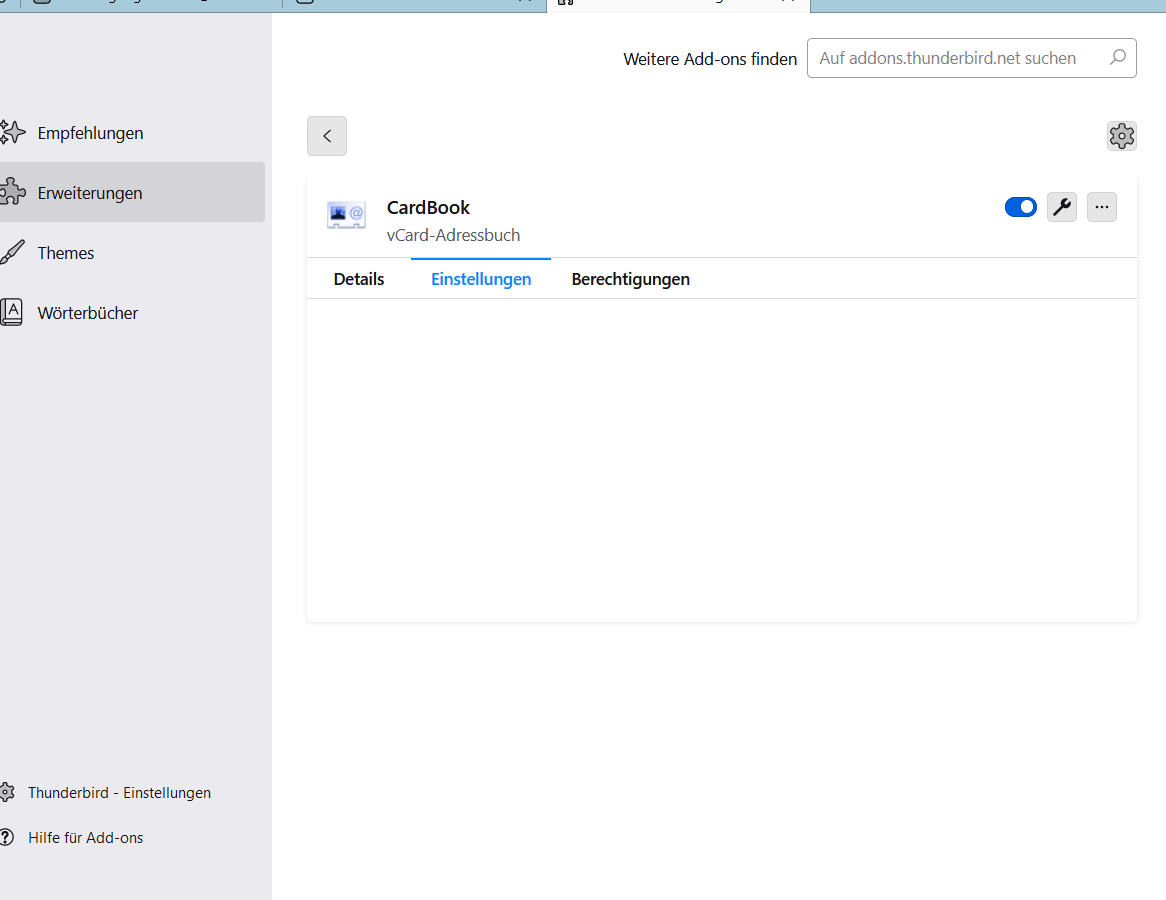

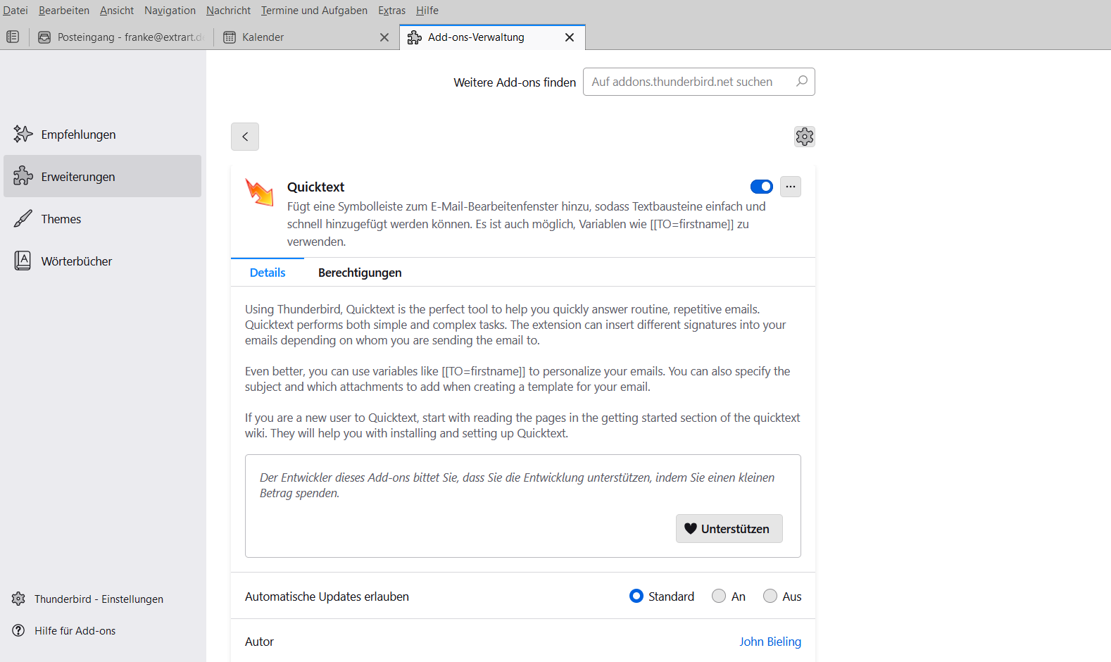

    Allerdings zwei Add on funktionieren nicht.
    Cardbook und Quicktext.
    Ich habe nur 3 Add-Ons installiert.

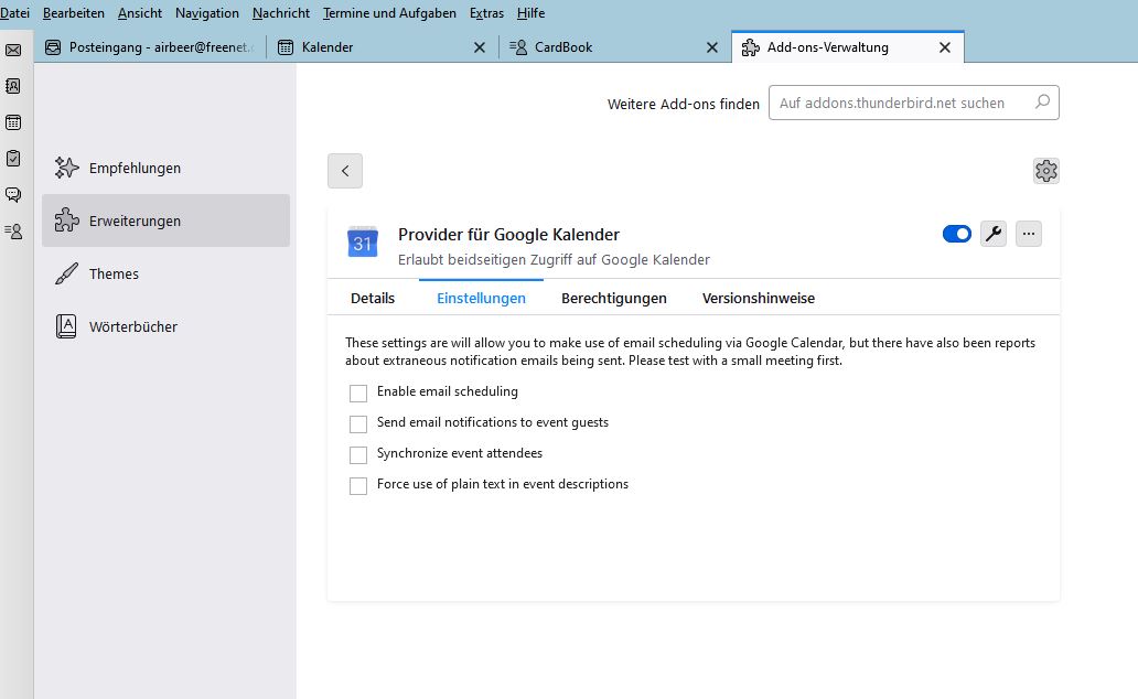

    Provider für Google Kalender, Cardbook und Quicktext. Der Provider f. Google scheint zu funktionieren aber da ist auch etwas faul.
    Provider für Google Kalender, Cardbook und Quicktext werden in der Addons Verwaltung angezeigt sind dort auch nicht deaktiviert o.ä..
    Das Werkzeugsymbol "Einstellungen" ist anklickbar aber es erscheinen keine Einstellungen.
    Die Addons erscheinen auch nicht unter dem Menüpunkt Extras und sind außer in der Liste in der Addon Verwaltung nicht da.

    Es gibt noch einen Punkt "Add-Ons debuggen" (klingt so nach reparieren) und wenn ich dann auf (das jeweilige Ad-on) "Untersuchen" klicke öffnet sich nur ein leerer Tab in dem nichts passiert.

    Wenn ich AddOns im TB suche, also im Suchfeld "Cardbook" eingebe, öffnet sich ein neuer Tab und der bleibt leer,weiß.
    Wenn ich die Datei herunterlade und aus ihr installiere. erschein Cardbook zwar in der Liste der AddOns aber ist tot ohne Reaktion. Erschein auch nicht unter dem Menü EXTRAS wie bei meinen zwei anderen Rechnern im TB.
    Einmal editiert, zuletzt von kepten (21. März 2023 um 15:16)

    Und auch wie vorher, das syncen der Termine im Kalender funktioniert, also das AddOn "Provider für Google Kalender" scheint im großen und ganzen zu laufen. Das war vorher aber auch schon so.

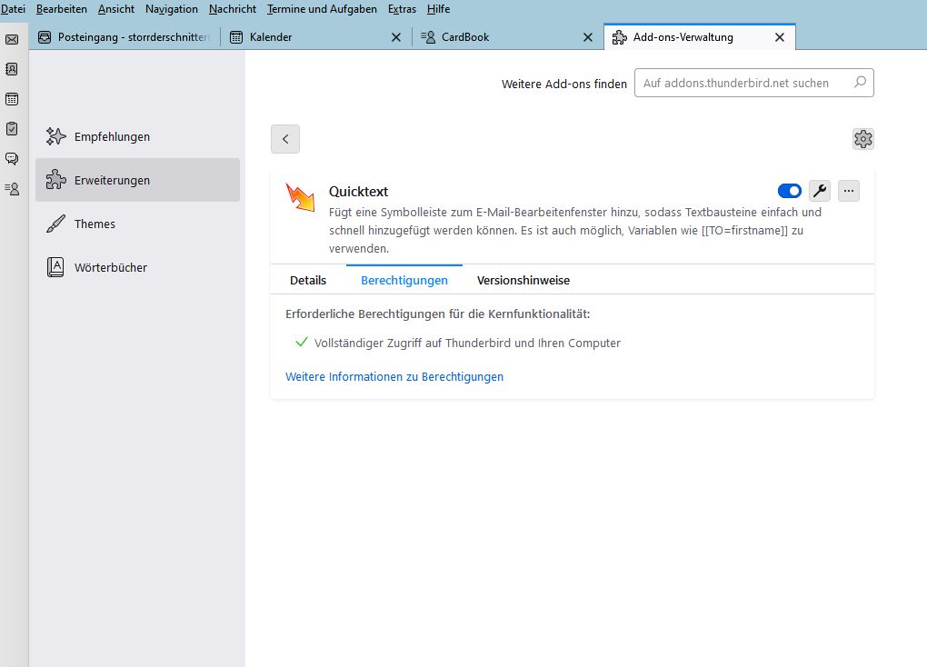

    Schaue mal im Add-on-Manager nach, ob den Erweiterungen die notwendigen Rechte gewährt wurden.

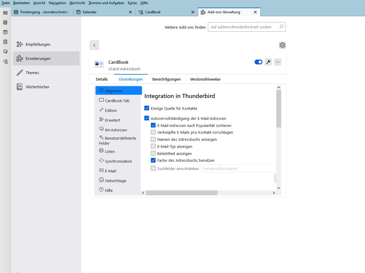

    Guten Morgen, ich habe jetzt die Cardbook Version 85.2 aus der Datei installiert. Keine Änderung.
    Installiert habe ich immer aus einer Datei (im TB selber funktioniert es ja nicht) oder es wurde aus dem Profilordner übernommen. Die Datei selbstverständlich von der offiziellen Website.

    Bei den Rechten steht: Vollständiger Zugriff auf Thunderbird und Ihren Computer.
