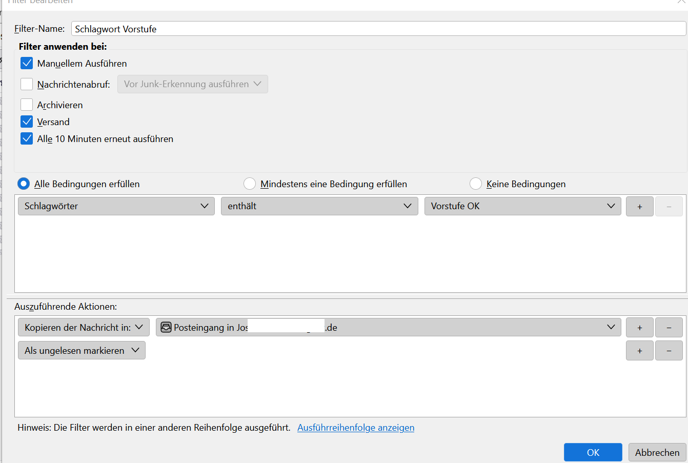

    Hallo
    Ich wollte einen Filter erstellen der so sein soll
    Ich bekomme eine Nachricht und bearbeite diese.
    Dann setze ich ein Schlagwort auf erledigt.
    Dann soll ein Filter die Nachricht an eine ander Mailadresse als Kopie senden wenn das Schlagwort erledigt heiß
    Dann die Mail in der neuen Mailadresse auf ungelesen setzen.
    Im Filter steht unten dass die Reihenfolge anders ist.
    Er macht erst die Nachricht ungelesen und dann wirtd versendet.
    Nun ist die Nachricht auch im absendenden Postfach wieder auf ungelesen.
    Ist für mich unlogisch. Kann aber nirgends die Reihenfolge ändern.
    Ausgeführt wird auch nicht immer nach 10 Minuten verstehe ich auch nicht.
    Gerade habe ich auch noch festgestellt dass der Filter nicht erkennt dass die Nachricht schon weitergeleitet wurde. So kommen alle Mails mehrfach an immer wenn er abruft.
    Kann man dies festlegen dass er erst vergleicht.
    Wäre tolle wenn jemand mal schauen könnte ob nur ich das Problem habe
    Danke Fränki
    Ist logisch.
    Ist doch klar, dort wurde sie ja als ungelesen markiert.
    Du kannst keinen Postfachübergreifenden Filter erstellen. Das musst Du dann im anderen Postfach lösen.
    Kein Backup - Kein Mitleid!
    • 1. Dezember 2023 um 11:48
    nach erstellen aller Kriterien, klicke einmal unten auf den Hinweis, noch bevor auf OK geklickt wird.
    Dann wird die tatsächliche Verarbeitungs Reihenfolge angezeigt. Entspr. anpassen, wenn die Abfolge nicht sinnvoll ist.
    Soll er ja auch nicht, laut Deiner Einstellung wenn "Schlagwörter enthält Vorstufe OK".
    Und das macht er nach 10 Min immer wieder bis das Schlagwort nicht mehr die Bedingung enthält.

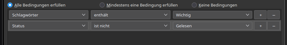

    Dann müsstest Du weiter ergänzen:

    Hallo
    Vielen Dank für deine Zeit. Habs so langsam verstanden. Hab umdisponiert. Ich verschiebe die Mails aufgrund der Schlagwörter.
    Noch eine Frage. Wie kann ich es bewerkstellen dass der Filter ausgelöst wird wenn man den Ordner wechselt oder alle 1 Minute oder wenn neue Mails abgerufen werden. Einfach ohne viel Verzögerung
    Danke Fränki
