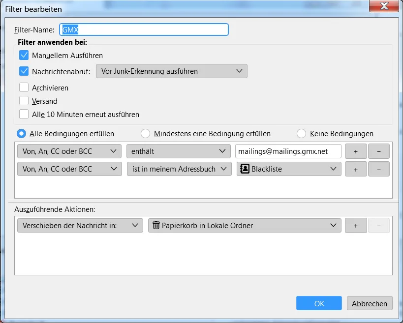

    Hallo erstmal,
    ich hab neuerdings Probleme mit meinen Filterregeln wie im beigefügten Bild zu sehen ist.
    Die Mails im Posteingang (obere Einstellung unter Bedingungen) sollten jeweils in den
    Lokalen Ordner in den Papierkorb verschoben werden. manchmal geht das auch bei
    allen meinen E-Mail Konten, aber manchmal geht das auch gar nicht und es bleibt
    im Posteingang stehen.
    Dann habe ich neuerdings wieder das Problem mit abgespeicherten Werbemails in
    einem dazu eingerichteten Ordner den ich Blackliste nenne. In der Zwischenzeit bekomme
    ich aber wieder von manchen abgespeicherten Absender wieder Mails, obwohl es das nicht sollte.
    Was läuft nun schief bei der ersten Einstellung? Liegt es beim jeweiligen E-Mail Postfach des
    Provider selber (GMX), liegt es am POP oder IMAP? Oder was sonst könnte der Fehler sein?
    Und warum funktioniert die zweite Einstellung mit der Blackliste nicht mehr?
    Kann mir da mal jemand weiterhelfen und mir mitteilen wie das vernünftig
    zum Funktionieren gebracht werden muß? :)
    Thunderbird Frischling:)

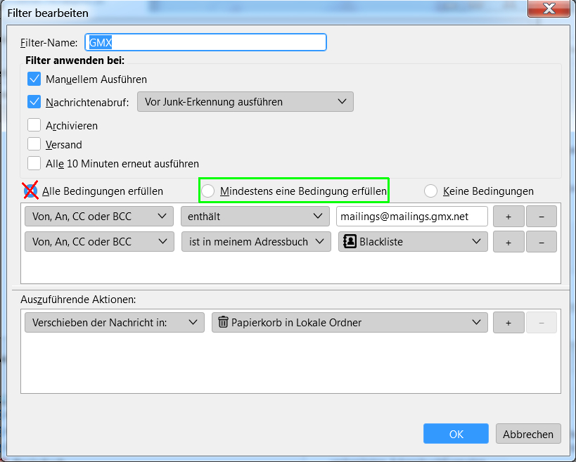

    • 11. Oktober 2022 um 13:22
    zum Versuch die Einstellung wie folgt ändern:

    Ich verstehe Deine Fragen nicht!
    Was ist mit der 1. Frage genau gemeint, und was mit der 2. Frage?
    Ich habe 21 E-Mail Accounts und den Lokalen Ordner. Für jeden E-Mail Ordner
    habe ich einen Filter eingerichtet der immer so ist wie auf Bild. In den Lokalen Ordner
    sollen alle Werbemails von meinem Provider verschoben werden, damit ich die dann
    nochmals kontrollieren kann bevor ich sie auf ein mal lösche.
    Und die Absenderadressen die ich gar nicht mehr angezeigt bekommen möchte,
    sind in einem Ordner Namens Blackliste gespeichert.

    Ok, daß versuche ich mal.
    Muß man denn auch eine Reihenfolge in den Bedingungen einhalten? Also was
    am besten an erster Stelle stehen soll, oder kann man das vernachläßigen?
    Und wie ist das bei den auszuführenden Aktionen? Kann man da mehrere Bedingungen festlegen
    die dann entsprechend zu einer bestimmten Bedingungs Zeile paßt?
    Was mir aber auch noch einfällt, ich möchte ja zwei Dinge erledigen, kann es sein,
    daß man für einen E-Mail Ordner zwei Filter Ordner einrichten muß, geht das überhaupt?
    Also zum Beispiel ein Filternamen mit GMX und einen mit Blackliste für einen E-Mail Ordner.
    Für die Reihenfolge gilt das gleiche wie für die Filterregeln selbst: Sie werden von oben nach unten abgearbeitet. Außer TB hält sie für unsinnig – dann bekommst du aber einen Hinweis angezeigt.
    Die Bedingungen kannst du UND oder ODER verknüpfen, darauf wurde ja schon hingewiesen. Wenn, wie in deinem Fall, die Zielordner unterschiedlich sein sollen, brauchst du zwei Filter für jedes Konto.
    Die Filternamen kannst du frei wählen, z. B. 'Werbung' und 'Unerwünscht'. Sie sind nicht an das Konto gebunden – das wählt man auf der Übersichtsseite aus.
