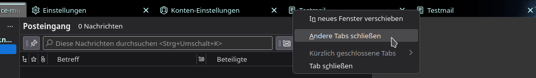

    Nun, ich tippe mal wie schon @Bastler auf einen Haufen geöffneter Tabs.
    Das hat allerdings nichts mit Supernova zu tun.
    Das Thunderbird dann erst mal nicht zu bedienen ist ist dann auch "normal", da er ja offensichtlich die ganzen Anhänge in den Tabs laden muss.
    Klicke mit der rechten Maustaste auf einen der Tabs (nicht Posteingang) und wähle "Andere Tabs schließen".
    Dieses "Problem" tritt immer auf, wenn Mails mit Doppelklick in Tabs geöffnet werden, bzw PDF innerhalb Thunderbird angezeigt werden und vor dem Beenden von TB nicht geschlossen werden.
    Dann lädt TB diese beim nächsten Start wieder genau so nach.
