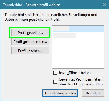

    In dem erst einmal das existierende Profil bei beendetem TB dupliziert wird. Ablauf wie folgt:
    Achtung! Warnung! Siehe nächsten Beitrag!
    Wenn der Platzbedarf nicht ausreicht, an dieser Stelle abbrechen, dann muss eine andere Strategie her.
    Win-Taste + R dahinein %AppData%\Thunderbird\Profiles -> Enter
    dort unter Profiles einen Ordner namens Heinzelmann erstellen
    jetzt nur den Inhalt des existierenden Profils nach Heinzelmann kopieren
    nun auf dem Desktop eine Verknüpfung (auch für später) erstellen | in die Zeile folgendes eingeben
    "C:\Program Files (x86)\Mozilla Thunderbird\thunderbird.exe" -P
    bei einer 64Bit Version, das (x86) und das Leerzeichen davor wegnehmen
    Name der Verknüpfung: ProfilManager
    darauf doppeltklicken, es sollte das existierende Profil gelistet sein

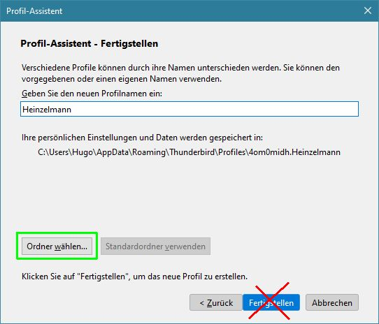

    im Profilmanager den Button [tmdekeyboard]Profil erstellen[/tmdekeyboard] bei dem Wilkommensbildschirm [tmdekeyboard]Weiter[/tmdekeyboard] klicken
    Profilname Heinzelmann eingeben und unten links auf [tmdekeyboard]Ordner wählen…[/tmdekeyboard] klicken
    jetzt zu dem Profilordner Heinzelmann navigieren und den auswählen
    dann erst [tmdekeyboard]Fertigstellen[/tmdekeyboard] klicken
    im Profilmanager ist jetzt auch das Profil Heinzelmann zum Starten wählbar
    somit existieren jetzt 2 identische Profile, funktionsfähig mit allen Passwörtern.
    Du kannst eines auswählen, welches künftig ab 2024 ohne den prall gefüllten Local Folders benutzt werden soll.
    In dem Profil dann alles löschen, was dort als Ballast nicht gebraucht wird.
    Das andere ist jederzeit über den Profilmanager zur Einsicht zu starten. Zuvor das laufende beenden.

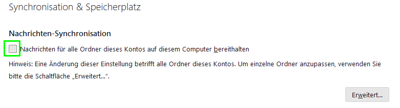

    So, habe jetzt ca. 150 000 Mails in den Lokalen Ordner verschoben, dann das Profil kopiert.
    Nun das kopierte in 2024 angelegt und aus diesem die Mails im Lokalen Ordner gelöscht.
    Das Profil hat jetzt alle Emailkonten und sollte leer sein aber der Profilordner ist immer noch 20GB groß. Genauer gesagt der Ordner "ImapMail" ist fast 20GB groß.
    Ein Komprimieren hat nichts gebracht.
    Was jetzt?
    • 4. Januar 2024 um 13:07
    Ist in folgender Umgebung unter Konten-Einstellungen ein Haken gesetzt? Das könnte die Größe erklären.
  • HeinzelmannKarl
    18
    21. Jan. 2011
    • 4. Januar 2024 um 13:43
    ja der Haken ist gesetzt!
    Was ist damit gemeint " Nachrichten für alle Ordner dieses Kontos auf diesem Computer bereithalten"?
    Die Mails sind ja, in diesem Profil, nirgends mehr zu finden.
    Was passiert wenn ich den Haken entferne?
    Was ist besser aktivieren oder deaktivieren?
    • 4. Januar 2024 um 13:59
    Soweit ich weiß, eine Möglichkeit zum offline lesen bei IMAP Konten. Ich habe da keinen Haken gesetzt.
    Zum 1.) sollte m.E. der ImapMail schlanker werden. Zum 2.) können andere evtl. besser Auskunft geben.
    2.110
    5.508
    • 4. Januar 2024 um 15:02
    ja, so habe ich das ebenfalls verstanden: es ist ein Cache der Mails, welche man dadurch auch offline lesen kann.
    Es ist keine Kopie wie jene in den schon erwähnten Lokalen Ordnern, denn beim nächsten Zugriff auf den Server wird dessen Stand abgefragt und dieser lokale Cache dann auf denselben Stand gebracht. Heißt: wenn auf dem Server eine Mail verschoben oder gelöscht wurde, wird sie dann auch in jenem lokalen Cache verschoben bzw. entfernt.
    Siehe meine Antwort im Beitrag #14 ... ;-)
    Wie es mit dem schon lokalen Bestand aussieht, weiß ich nicht (wird vermutlich alles umgehend gelöscht, kann man ja mit einem unwichtigeren Ordner testen), neue abgerufene Mails würden jedenfalls nicht mehr lokal vorgehalten.
    Dazu gibt es keine pauschale Aussage, das hängt vom individuellen Nutzungs-Szenario ab.
    Wer viel unterwegs ist und dabei oft keine Netzverbindung hat, wird sich möglicherweise freuen, bereits abgerufene Mails "trotz IMAP" auch lokal nochmal lesen zu können - man will vielleicht auch nicht alles wirklich als echte Kopie in den Lokalen Ordnern vorhalten. Und man kann auch Antworten verfassen, wenngleich natürlich noch nicht versenden ohne Netz und ohne Serverzugriff.
    Wer (nahezu) nur "stationär" arbeitet und dort stabil Netz hat (z.B. PC am LAN), für den dürfte das Lokale Bereithalten keinen echten Mehrwert liefern, sondern nur zu an sich unnötigen großen Profilen führen wie bei dir.
    Was für dich besser ist, musst du selbst abwägen, denn wie gesagt gibt es da kein pauschal gültiges Besser oder schlechter
