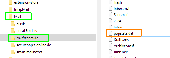

    Bevor das alles gemacht wird, noch ein Versuch: erst TB beenden, dann
    im Dateimanager unter Mail\KONTENNAME rechts die Datei popstate.dat löschen. (Unten Beispielbild)
    TB starten und das Verhalten anschauen. Hiernach werden vermutlich einmalig etliche Mails neu abgeholt.
