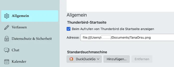

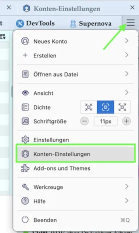

    Das ist normal, das siehst du auch wenn du TB startest. Ich verstehe allerdings nicht den Zusammenhang mit dem Anzeigen der Konten-Einstellungen. Diese kannst über das Kontext-Menü des App-Buttons in einem neuen Tab anzeigen (oder im Kontext-Menü bei R-Klick auf einen Kontennamen):

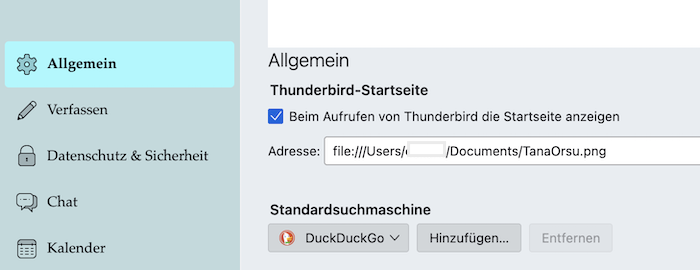

    Vielleicht müssen wir uns erst einigen, was unter "Startseite" zu verstehen ist. Die Startseite selber wird in Einstellungen > Allgemein > Thunderbird-Startseite definiert. Es handelt sich dabei um den Inhalt, der beim Start von TB im Nachrichtenbereich angezeigt wird. Das ist standardmäßig "Willkommen bei Thunderbird", kann aber auch z. B. wie in meinem Fall eine vom Benutzer gewählte Grafik sein:

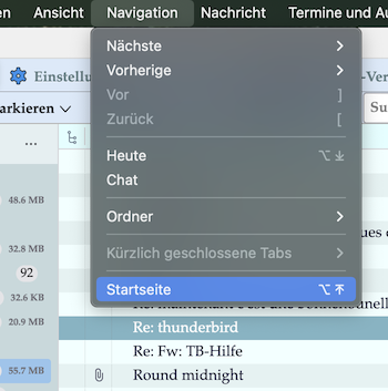

    Es gibt bei schon geöffnetem TB ebenfalls eine Möglichkeit, die Startseite anzuzeigen über das Menü Navigation > Startseite:
    Wenn ich das in meinem Arbeitsprofil mache, passiert es manchmal, dass die TB-Benutzeroberfläche einfriert, wie es zufällig gerade eben geschehen ist! Das bedeutet, dass wenn ich auf einen Ordner oder eine Nachricht klicke, TB nicht mehr reagiert. Die Tabs funktionieren allerdings weiterhin, und ich kann auch noch das Hauptmenü benutzen und TB beenden oder gleich neu starten mittels des Buttons "Restart". Danach ist wieder alles OK, es handelt sich also um einen kleinen Bug der Funktion Navigation > Startseite, den ich seit der v115 bemerke.
    Es ist einigermaßen unwahrscheinlich, dass ich deine unklare Beschreibung richtig interpretiert habe. Trotzdem lässt sich nicht völlig ausschließen, dass du zufällig den selben Bug beobachtest wie ich, wenn du Navigation > Startseite benutzt.
