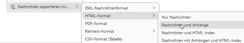

    Hallo das Add-On ImportExportToolNG sollte auch funktionieren.
    • 17. Januar 2024 um 15:53
    die Erweiterung kann Anhänge abtrennen und speichern?
  • dErzOnk
    792
    1.655
    12. Jan. 2022
    • 17. Januar 2024 um 17:47
    Moin Ingo, das ImportExportToolNG kann emails speichern, dabei gibt es die Funktion als HTML speichern der Anhang wird dabei natürlich nicht im HTML gespeichert sondern "neben" den HTML. Die HTML kann man dann löschen und hat nur die Anhänge der Mails.
    Abtrennen könnte doch falsch verstanden werden? Die Mails in TB bleiben so erhalten wie sie sind. Da hat der TE nicht 100% genau gesagt wie er es haben will, ich habe ihn aber so verstanden das die Mails erhalten bleiben sollen inklusive Anhang.

    Da das Add-on "Attachment Extractor" zurzeit nicht mit TB 128 kompatibel ist, habe ich die ImportExportTools fast schon als alternative Lösung für mich betrachtet. Jetzt taucht aber das folgende Problem auf.
    Ich bekomme E-Mails von einem Nutzer, welcher Bilder von seinem iPhone per E-Mail-Anhang an mich sendet. Jedes Bild hat komischerweise den absolut gleichen Dateinamen. Der Attachment Extractor hat die 2. bis x-ten Dateien einfach am Ende mit laufenden Ziffern versehen, jedoch habe ich in diesem Fall beim Abspeichern mit den ImportExportTools nur eine Datei im Export-Verzeichnis.
    Die Funktion ist also gleichzusetzen mit der internen Thunderbird-Funktion "Alle speichern", denn dort würde die erste Datei auch mit der 2. Datei überschrieben werden, wenn man den OK-Button drückt. Dafür war natürlich der Attachment Extractor absolut nützlich.
    Hat hier eventuell jemand eine bessere Lösung für mich?
  • dErzOnk
    792
    1.655
    12. Jan. 2022
    • 13. August 2024 um 17:35
    Also wenn ich eine Email mit Anhang: Bild1.png, Bild1.png und Bild1.png mit dem IET NG exportiere (HTML+Anhänge)
    Entsteht bei mir:
    1. Ordner "Attachments" (enthält nur das letzte Bild)
    2. Ein Ordner "EmbeddedImages" dort sind die Bilder für die HTML Seite als 1.png, 2.png, 3png alle gespeichert.
    3. Die überflüssige HTML Datei
    Damit wäre es bei Bildern möglich die Anhänge mit IET NG auszuleiten.... (Nr. 2 nehmen, alles andere weg)
    Wenn das nicht geht, dann sei gesagt das Apple-Mail den Anhang falsch sendet!!! Ob dies Auswirkungen hat kann ich nicht testen.
