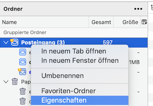

    Da dein Problem den "gruppierten" Posteingang betrifft, würde ich zunächst die "Eigenschaften" dieses Ordners betrachten.
    Gruppierte Ordner sind bekanntlich "virtuelle" Ordner, deshalb sieht das "Eigenschaften"-Fenster auch anders aus als bei de reellen Ordnern:
    1. R-Klick >> Eigenschaften

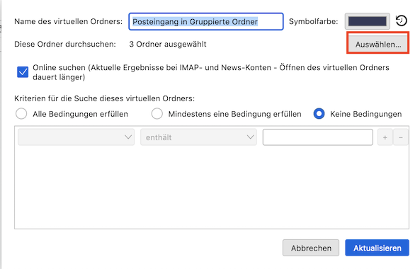

    2. Das "Eigenschaften" Fenster wird geöffnet
    Auf den Button "Auswählen" klicken, es öffnet sich ein neues hängenden Fenster mit der

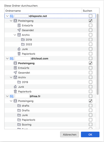

    3. Ordnerliste, die durchsucht werden muss, um festzustellen, ob aus irgend einem Grund der individuelle Posteingang eines Kontos vergessen wurde:
    Ich glaube kaum, dass es sich um eine "Vergesslichkeit" von TB handelt, aber man sollte es trotzdem überprüfen.

    - Rechtsklick auf den virtuellen "Posteingang" (also den aus "Gruppierte Ordner")
    - Eigenschaften, dort hinter "Diese Ordner durchsuchen:" auf "Auswählen..." geklickt
    - Darin dann für alle Konten den Posteingang ausgewählt und Ok geklickt
    - Eine Ebene höher auf "Aktualisieren"
    - Fertig
