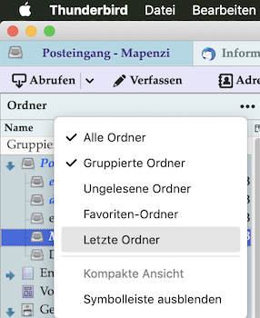

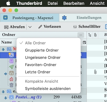

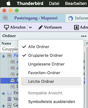

    Ich würde zunächst oben in der Konten/Ordnerliste kontrollieren, ob im Klappmenü "Ordner" die Einstellung "Alle Ordner" aktiviert ist. Vielleicht hast du das versehentlich verstellt. Das gleiche lässt sich prüfen über das Menü Ansicht > Ordner
    Zitat von raiSCH
    der unzugängliche Ordner "Eingänge"
    Hast wirklich einen Ordner "Eingänge"? Standardmäßig gibt es den nämlich nicht in Thunderbird. Hast du ihn selbst erstellt oder handelt es sich um eine Schreibfehler?

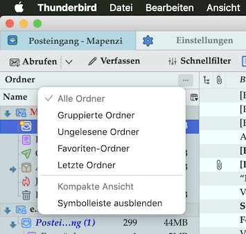

    ich habe einen Ordner "Posteingang". "Alle Ordner" hat einen Haken. Ich kann alle Ordner über "Navigation" erreichen, aber sie sind nicht mehr aktuell. Bei "Suchen" aber finde ich auch die aktuellen Nachrichten.

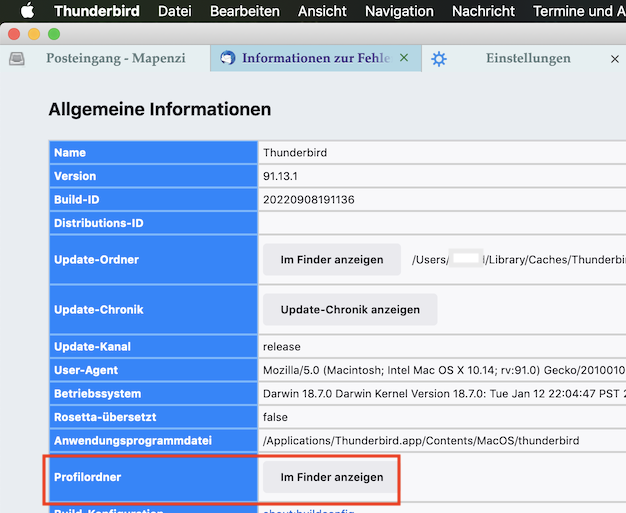

    Den Profilordner kann ich über "Thunderbird Hilfe" nicht aufrufen, da die Funktion nicht reagiert. Wenn ich dort dieSuch-Funktion aufrufe, erscheinen viele Dinge, aber der Profilordner ist nicht darunteri. Ich kann ihn aber über die allgemeine Mac-Suchfunktion aufrufen, "xulstore.json" ist aber nicht dabei.
    • 2. Oktober 2022 um 15:33

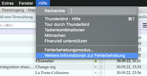

    nicht hier im Forum die "Thunderbird Hilfe" klicken sondern in Deinem TB auf Hilfe -> Weitere Informationen zur Fehlerbehebung
    bebildert sieht das so aus da auf [tmdebutton]Ordner öffnen[/tmdebutton] klicken.
    Das scheint mir doch ein Anzeigeproblem zu sein.

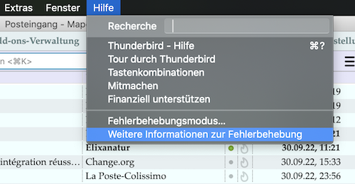

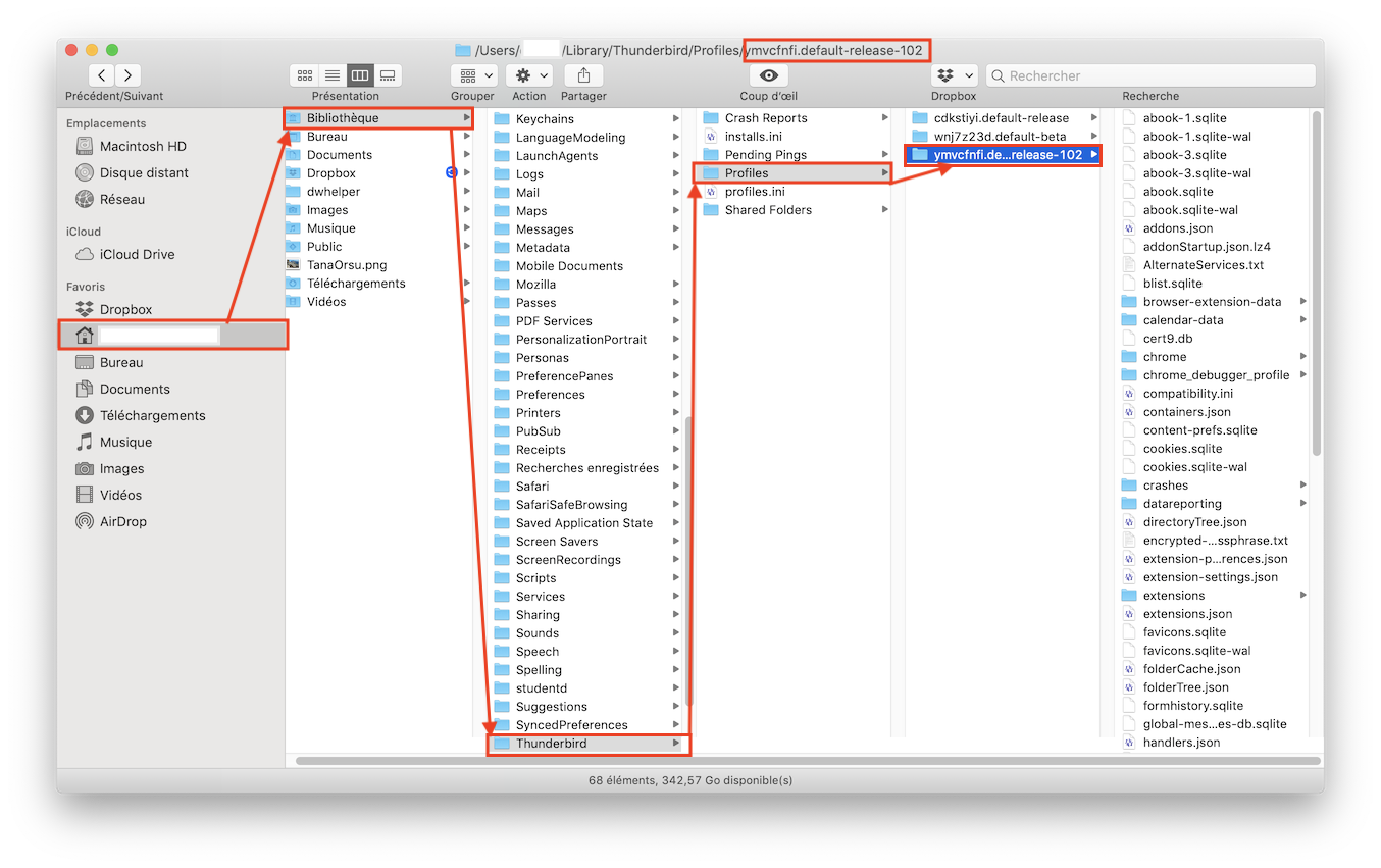

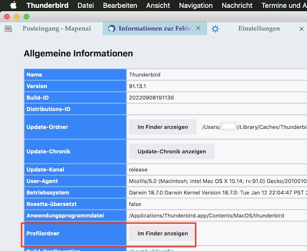

    Du musst in der Hauptmenuleiste von TB "Hilfe" klicken, dann öffnet sich ein Menü
    Nach Klick auf "Weitere Informationen zur Fehlerbehebung" öffnet sich ein neuer Tab (Reiter):
    Dort suchst du "Profilordner" und klickst auf "Im Finder öffnen" .
    Danach öffnet sich ein Finder-Fenster und zeigt den Profilordner an.
    Das sieht etwa so aus

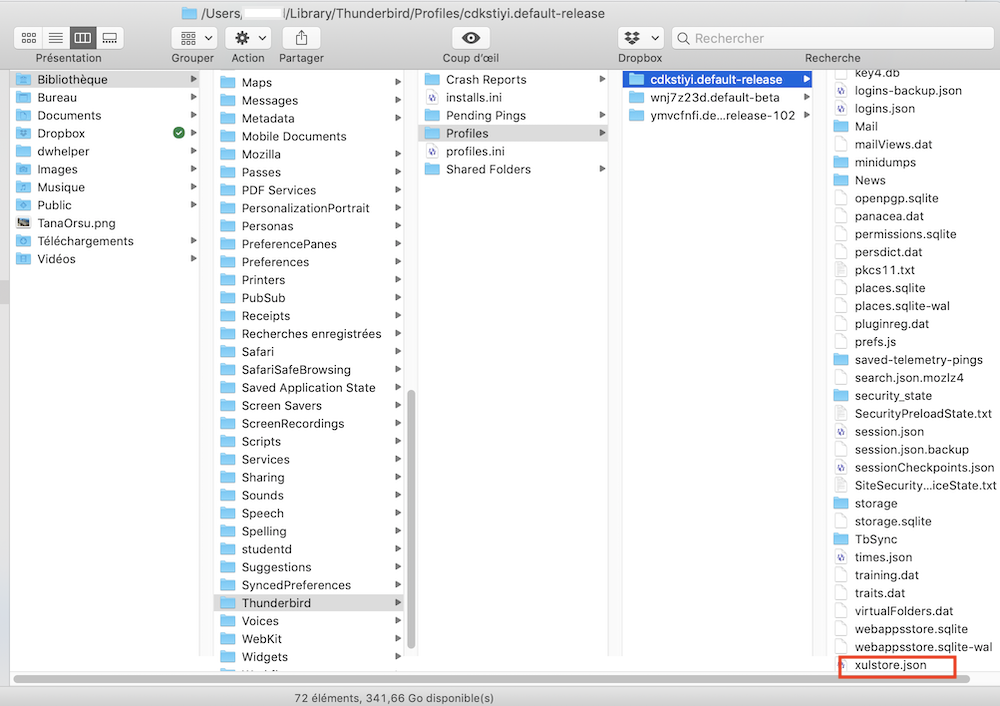

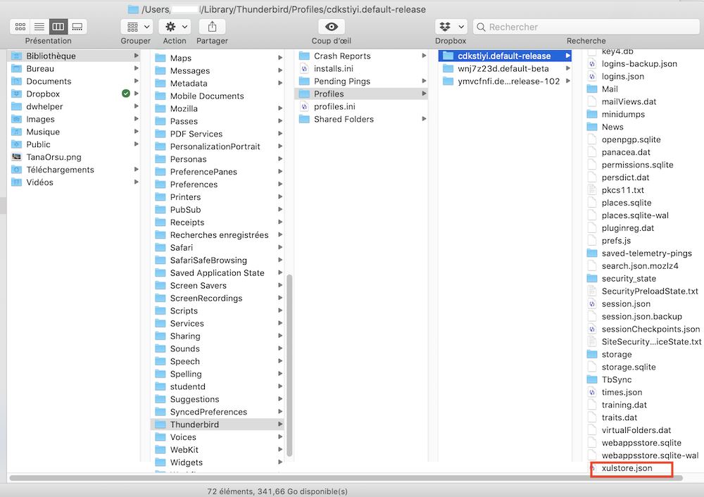

    Im Profilordner ganz unten findest du die Datei xulstore.json
    Der letzte Screenshot zeigt auch wie du direkt in einem Finder-Fenster (ohne den TB zu öffnen) zum Profilordner navigieren kannst.Voraussetzung ist, dass die standardm*aßig versteckte Benutzer-Library sichtbar gemacht wird

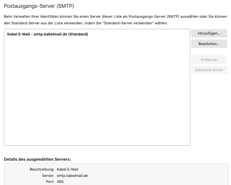

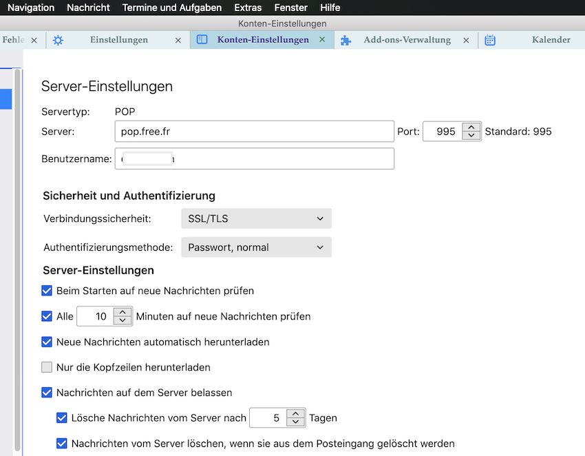

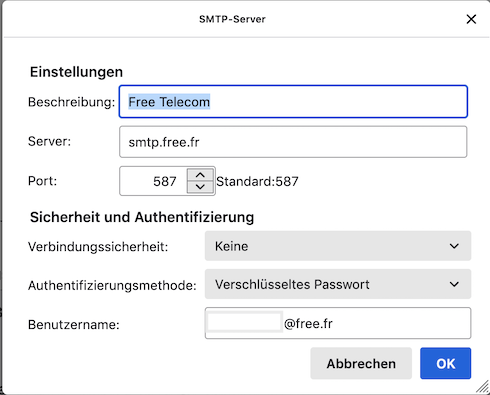

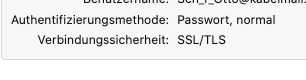

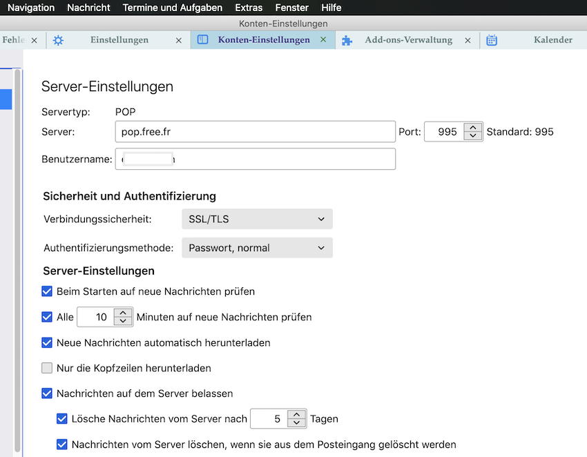

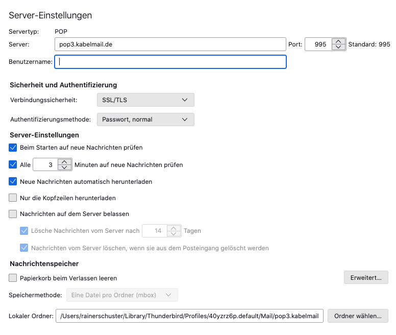

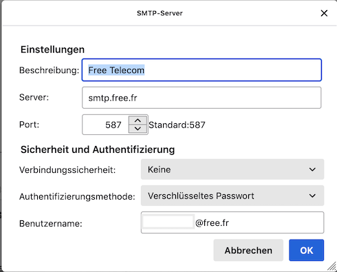

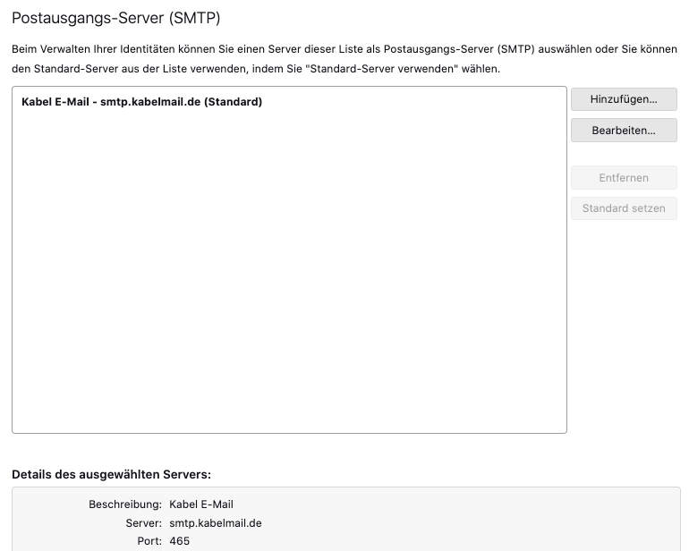

    Kannst du bitte die Server-Einstellungen des Kontos sowie die Einstellungen des Postausgangsservers (SMTP) publik machen?
    Falls du Screenshots machst wie die meinen, vergiss nicht, den den Benutzernamen unkenntlich zu machen .
    Server-Einstellungen:
    SMTP

    • 3. Oktober 2022 um 17:27
    Ich kann im Moment wieder nicht zum Profilordner gelangen, die Kategorien bei "Hilfe" sind nicht aktiv. Gibt es einen aderen Zugang?
    Mein Internetzugang ist ein Kabelmodem (Fritz!Box).

    Es gibt im Finder einen direkten Zugang zum TB-Profilordner wie ich es schon in Beitrag #8 gezeigt habe.
    Hier noch mal eine Bildschirmkopie eines Finder-Fensters mit den einzelnen Schritten von der Benutzer-Library (der Ordner "Bibliothèque" in meinem Bild) bis zum Profilordner xxxxxxxx.default oder yyyyyyyy.default-release:
    Wie ich schon zuvor geschrieben habe muss deine Benutzer-Library sichtbar gemacht werden, wenn du sie nicht dauerhaft anzeigst.

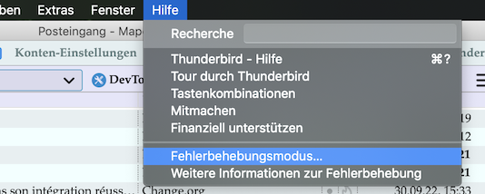

    Der Fehlerbehebungsmodus verlangt die Eingabe des Kennworts, dann schaltet er auf die Hilfe im Thunderbird-Forum
    So was habe ich noch nie bei mir oder anderen TB-Benutzern gesehen. Ich frage mich jedoch ob da nicht auch Bedienungsfehler mitspielen.
    Bist du sicher, dass du den Fehlerbehebungsmodus im Thunderbird oder vielleicht doch in Firefox versucht hast?
    Das Testen im Fehlerbehebungsmodus (in früheren Versionen "abgesicherter Modus" oder auch "safe mode" genannt) verlangt kein Kennwort oder Passwort. Ich weiß nicht worauf du vielleicht sonst noch geklickt hast, um letztlich auf die Hilfe dieses Forums zu gelangen :/
    Windows hat auch einen abgesicherten Modus. Da heißt er wohl auch noch so. Gibt es einen solchen für MacOS auch? Vielleicht hat der TE fälschlicherweise diesen genommen.
    Wie unter Windows gibt es auch unter macOS einen safe mode oder abgesicherten Modus.
    Ich habe aber bislang die ganze Zeit von einem Fehlerbehebungsmodus von Thunderbird gesprochen (erst im letzten Post den alten Terminus "abgesicherter Modus" benutzt zum besseren Verständnis) und auch mehrfach erklärt, wie man TB in diesem Modus startet. Habe zudem auch einen Link zu dem entsprechenden Hilfe-Artikel im Forum gegeben, was vielleicht dazu geführt hat, dass der TE wieder im Forum landete ... usw. Vermutlich hätte ich auch dafür Screenshots posten sollen.
