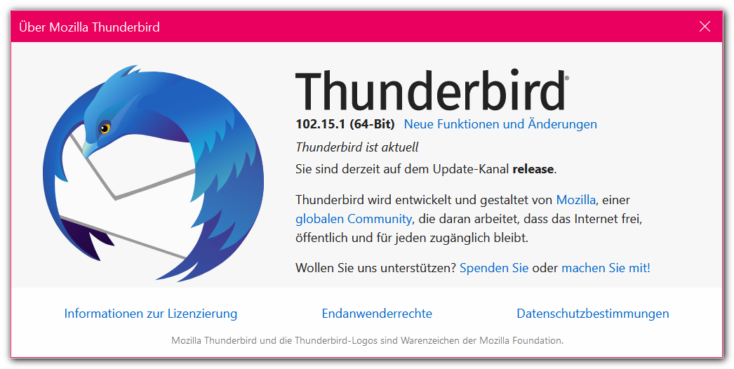

    Hi,
    will auf letzten Rechner das Update auf 115 aufspielen.
    Aktuell: 102.15.1, 64 Bit
    Es wird mir jedoch nicht angeboten. Ist meine Version, die wohl letzte 102-er, zu alt für dieses autom. Update?
    Gerade den Installer benutzt, jedoch abgebrochen. Denn dieser erkennt die vorhandene TB-Installation nicht, zeigt mir dies zumindst nicht an.
    Trotzdem den Installer nutzen, wenn ich das Update schon nicht aus TB aufrufen kann?
    (Separater) Profilordner und Programmordner sind gesichert.

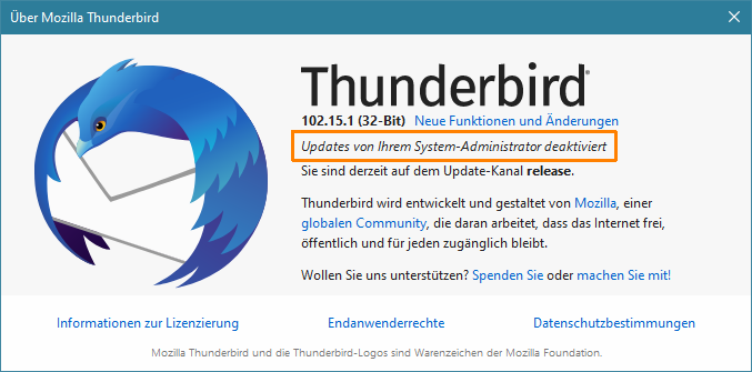

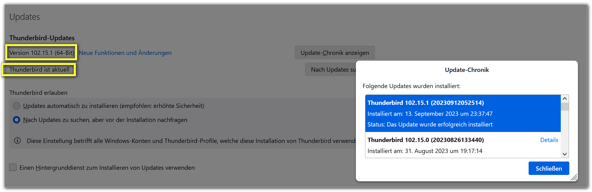

    Auf deinem 2ten Bild linksseitig im Hintergrund müssten die Checkboxen:
    "Updates automatisch zu installieren" und
    "Einen Hintergrunddienst zum installieren von Uppdates verwenden"
    angehakt werden dann müßte das Update wieder funktionieren.
    Du hast das wohl mal umgeschaltet um nicht immer von der Meldung zum Update gestört zu werden.
    (nur so mal eine Vermutung von mir)

    • 1. Februar 2024 um 14:52
    Bei dem Weg über "Hilfe" müsste trotzdem ein verfügbares Update angezeigt werden.
    Alle meine Portable Probierversionen sind genau so wie sein 2tes Bild eingestellt und updaten brav auf diese "Anforderung".
    Den Hintergrunddienst haben nur die fest installierten bei mir angehakt.

    • 1. Februar 2024 um 16:25
    Ich auch beides nicht an, aber TB meldet mir brav verfügbare Updates - also wie man es von den im Bild zu sehenden Einstellungen erwartet.
    Beim TE dürfte noch ein anderer Faktor reingrätschen.

    • 1. Februar 2024 um 22:52
    Ja, es gab da noch zusätzliche Einstellungen siehe hier.
    Aber wenn er die gemacht hätte, müßte er sich doch daran errinnern?
    • 1. Februar 2024 um 22:58
    er wird sogar daran erinnert, dann sieht das beispielsweise so aus

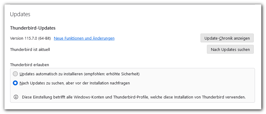

    • 2. Februar 2024 um 11:51
    Genau das hatte ich vermutet und mich deswegen gewundert. Zudem will ich möglichst wenig Hintergrundgedöns am Laufen haben ...
    Nun wieder am Homeoffice-PC. Dort hatte ich bereits das Updates vor ein paar Wochen gemacht. Hier síehts so aus:
