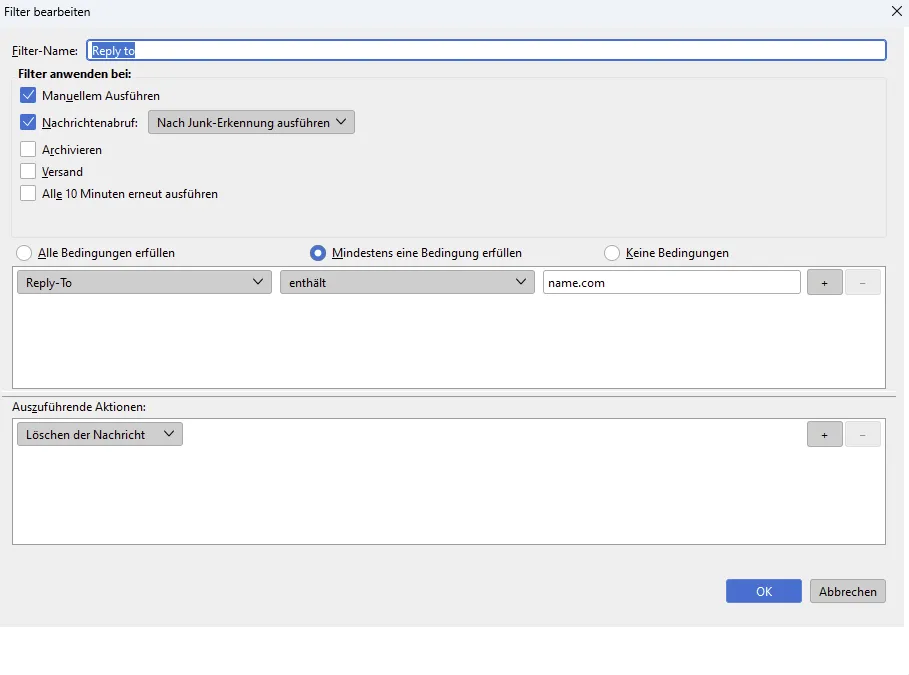

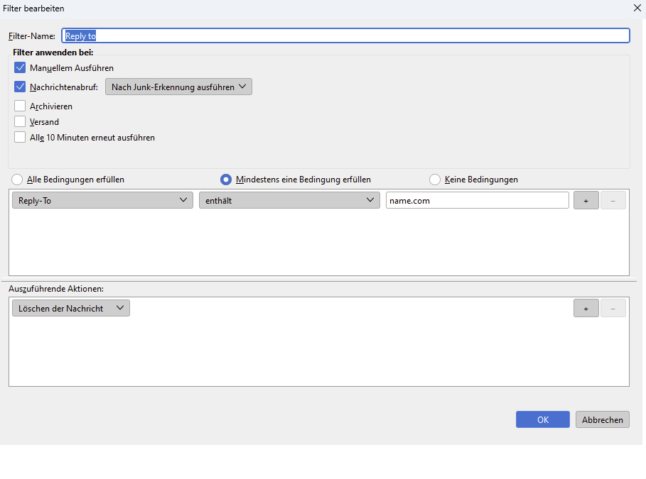

    Hallo ggbsde,
    ich habe den Filter tatsächlich hinzugefügt und führe ihn manuell aus. Hier ein Screenshot vom Filter:

    • 13. Februar 2024 um 23:29
    Der Filtr ist ja nicht so kompliziert. Habe ich dich richtig verstanden? Der Filter funktioniert in anderen Ordnern, nur im Spamverdacht nicht? Ich habe mir einen entsprechenden Filter definiert und er funktioniert nicht einmal im Posteingang :-( Auch mit anderen Headern tut sich nix.

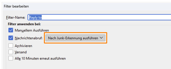

    auch wurzel.me | gab es nicht kürzlich eine Diskussion mit Filtern, wobei folgende Einstellung der Hemmschuh war?
    855
    3.444
    • 14. Februar 2024 um 00:09
    Stimmt, hatte ich ja sogar selber entdeckt. Ändert aber leider in diesem Fall nichts.

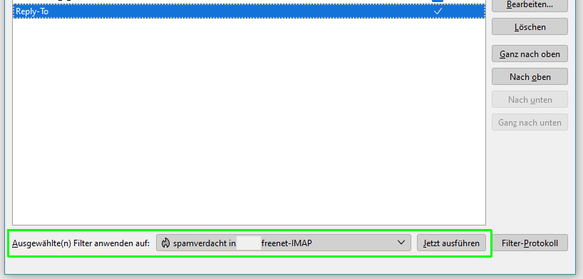

    • 14. Februar 2024 um 01:00
    • Hilfreichste Antwort

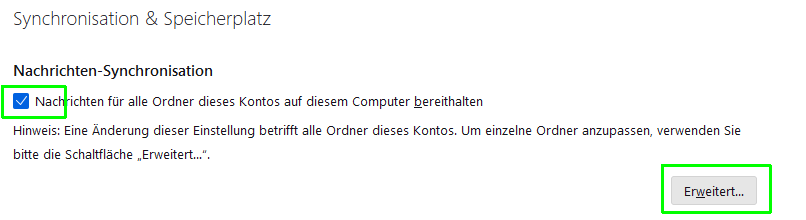

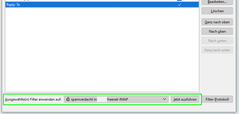

    Schalte vorher im Filter die Auswahl auf
    Wird das Ausführen im Hauptfenster der Filter so ausgeführt?
    Ich denke, dazu muss auch das Bereithalten von Nachrichten angehakt sein.
    Und unter dem Erweitert… Button nachsehen, ob entspr. Ordner auch einbezogen sind.

    • 14. Februar 2024 um 11:02
    Vielen Dank, das war die Lösung! Der Filter funktioniert nur, wenn der Ordner unter Erweitert auch einbezogen ist. Ich habe das Häckchen gesetzt und nun funktioniert es einwandfrei.
