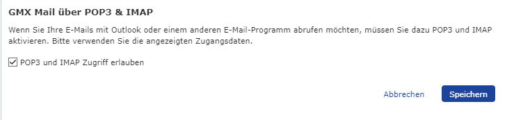

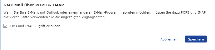

    Der Tipp funktioniert nicht. Ich habe wie im Foto den IMAP/POP Zugang deaktiviert und erneut aktiviert.
    Wie hier RE: Zugang zum GMX-Account gestört beschrieben musste ich keine neuen AGB zustimmen. Auch habe ich den Spam Report senden deaktiviert und erneut aktiviert. Es wird kein Spamreport gesendet.
    Bei der GMX Hilfe bekomme ich nur eine Sprach Bot Option. Das hilft nicht weiter.

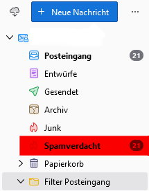

    Allerdings ist in meinem TB jetzt ein Ordner "Spamverdacht". Dieser war vorher nicht da. Alle Mails die GMX als Spam markiert landen jetzt in TB in diesem "Spamverdacht" Ordner. Wie das zustande kommt weiß ich nicht. Ich habe in GMX keine Änderungen vorgenommen.
    Dies ist zwar auch eine Lösung um über die Spam Mails informiert zu werden. Ein ungutes Gefühl bleibt. Hätte die Spam Mails lieber auf den Server und wäre durch den Spamreport informiert.
    Spamschutz-Einstellungen
    Dieser Ordner ist ein GMX-Typischer Ordner.
    Kann sein, dass Du ihn jetzt mit abonniert hast.

    Wie machen die GMX IMAP Nutzer hier das mit den Spams auf den Server? Den Ordner Spamverdacht abonieren und die Spam Mails in TB laden oder täglich auf den Server nachschauen ob nicht doch eine wichtige Mail mit im Spamordner gelandet sind.
    Wenn wie jetzt in meinem Fall die Spams in den Ordner Spamverdacht in TB landen geht man da ein Risiko ein wenn eine Mail doch einmal Schadcode enthalten sollte diesen sich auf den PC zu laden? Auch wenn man die Mail nicht öffnet sondern nur den Ordner Spamverdacht in TB öffnet?
