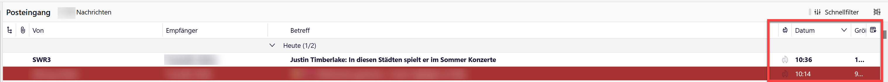

    Ich habe das gleiche Problem. Es zeigt sich bei mir unabhängig vom Bildschirm. Egal ob mit dem Desktop auf dem 4K Bildschirm oder auf dem Notebook mit HD-Auflösung. Beide Rechner arbeiten mit Win11 Pro 23H2 und Thunderbird 115.8.0 64bit.
    Die Spalten Spam, Datum und Grösse sitzen zu weit rechts. Ich ziehe dann an der Spalte Spam nach links, bis auch die Grösse komplett lesbar ist. Morgen kann es sein, dass die 3 Spalten viel weiter links sitzen, oder wieder zu weit rechts. Dieses Verhalten gibt es bei mir seit dem Update auf Supernova. Ab welcher Version genau kann ich nicht mehr verifizieren.
