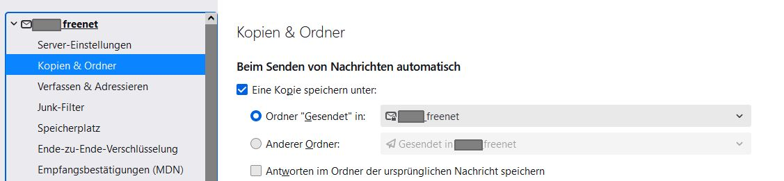

    schaue in den Konten-Einstellungen, ob da ein Ziel definiert ist.
    Zitat von Stefan_SW
    Das gleiche Problem habe ich auch, wenn ich eine Mail als Vorlage speichern möchte.
    Auch dazu nachsehen, ob für Vorlagen und Entwürfe jeweils Zielordner vorgegeben sind.
    Versuche zusätzlich diese Anleitung nur als Durchlauf
    Bitte genau so ausführen und dazu die Bilder vergrößert beachten.
