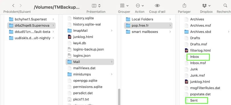

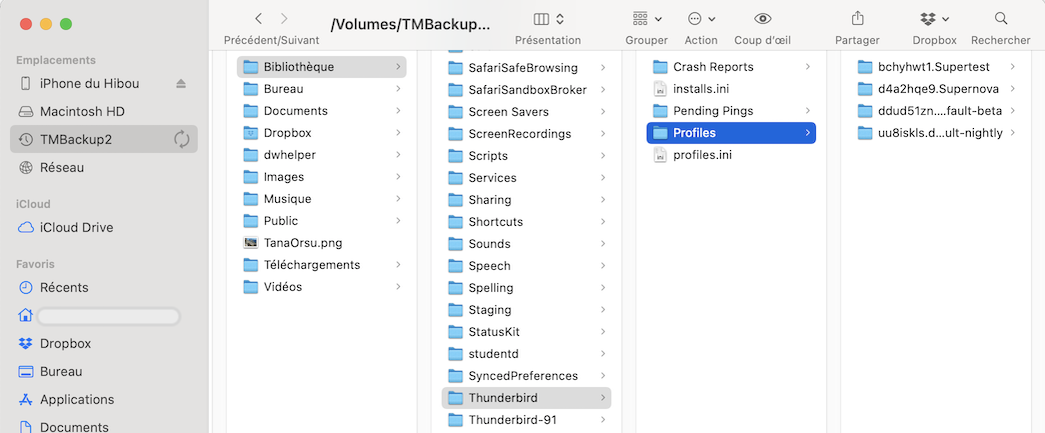

    Zunächst kommt es darauf an, was du überhaupt mit TimeMachine gesichert hattest? Ich nehme doch an, dass zumindest die Benutzer-Library gesichert wurde. Bei angesteckter TM Platte kannst du in einem Finder-Fenster von der Platte bis zum letzten Backup-Ordner navigieren und dort die Dateien Inbox und Sent suchen
    ...... Von Profiles aus geht es weiter.....

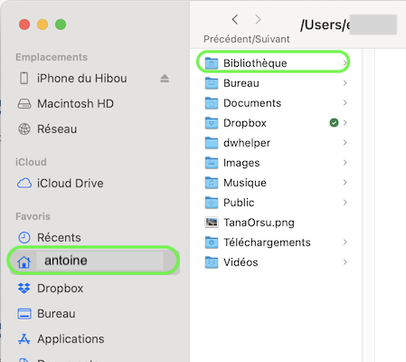

    Ich kann zwar die Library aufrufen, jedoch erscheint in der Library kein Ordner mit der Bezeichnung Thunderbird.

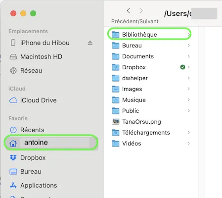

    Dann bist du in der falschen Library. Du musst die Benutzer-Library öffnen, also die die sich in deinem Home-Ordner befindet.

    wo finde ich den HomeOrdner?

    Der Home-Ordner ist der mit dem kleinen Häuschen und in der selben Zeile dem Namen deines Mac-Accounts in der linken Spalte des Finder-Fensters. Ich habe ihn grün umrahmt, eben so wie die User-Library rechts in der ersten Spalte:
    Jetzt verstehe ich auch, warum du vorhin die Option-Taste ⌥ erwähnt hast. Da die User-Library standardmäßig versteckt ist, kannst du sie einmalig anzeigen, indem du das Menü "Gehe zu" öffnest und gleichzeitig die Option-Taste drückst: dann wird im Gehe-zu Menü das Item Library oder Bibliothek angezeigt. Die User-Library lässt sich aber auch dauerhaft anzeigen, wenn man sie häufig benutzen muss:

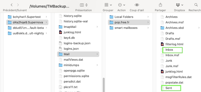

    Du solltest jetzt in deinem Profil-Backup von TimeMachine wie in meinem ersten Screenshot in #2 gezeigt zu dem alten Profilordner navigieren, ihn kopieren und im neuen Ordner Thunderbird in den Ordner "Profiles" einfügen. Danach den TB Profil-Manager starten, ein neues Profil erstellen und mit dem aus dem Backup eingefügten alten Profilordner verknüpfen

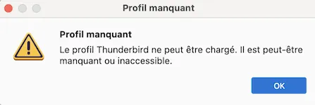

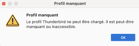

    Nein soweit kam ich nicht, bei mir wurde diese Meldung: "Kann Profil nicht finden" angezeigt und das TB-Installationsporgramm wurde gar nicht erst gestartet. Siehe dazu Neuer Rechner, TB installiert, findet aber kein Profil
    Auch das ist einfach zu erklären, man braucht nur die richtigen Informationen. denn deinen Bildschirrm können wir ja nicht sehen!

    hatte ich vermutet, dass TB zum Einrichten eines Kontos aufgefordert hat. Wie ich jetzt sehe, war die Fehlermeldung eine ganz andere. Manchmal kann ein falsch benutzter Terminus in eine völlig andere (und falsche) Richtung orientieren!
    Nachträglich erklärt sich das so: du hattest deinen Profilordner gelöscht und dann TB neu gestartet. Da TB beim Start die Datei profiles.ini* befragt, welches Profil er öffnen soll, erhielt er die Info das Profil zu öffnen, das du gerade gelöscht hattest. Natürlich reagiert er dann mit der Fehlermeldung, dass der zu öffnende Profilordner abwesend oder nicht auffindbar ist. Das ist aber keine Aufforderung ein neues Profil zu erstellen , denn sonst stünde in der Fehlermeldung "Bitte erstellen sie ein neues Profil"

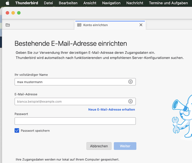

    1. Da bei Thunderbird der Postausgangsordner verschwunden war, habe ich Thunderbird gelöscht und wollte es neu installieren.
    2. Bei der Neuinstallation hat aber Thunderbird immer wieder das aktuell (defekte) Profil verwendet, so dass auch bei einer Neuinstallation der Postausgangsordner fehlte.
    3. Somit habe ich das aktuelle Profil (da es ja eh defekt war) gelöscht.
    4. Dann habe ich Thunderbird nochmals neu installieren wollen, doch eine Neuinstallatin war gar nicht mehr möglich, da Thunderbrid statt sich zu installieren, die Fehlermeldung des fehlenden Profils zeigte. Die TB-Installation startet nicht, auch nicht mit einem leeren Profil.

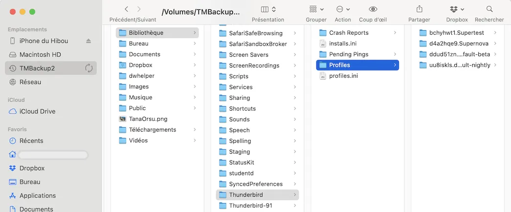

    Mapenzi Ich habe nun das Backup durchsucht. Unter dem Home-Ordner (bei mir ist er mit Benutzer:innen Ordner ---> Name des Benutzers) finde ich nur dieses eine Profil, bzw. diesen qtlxrqpv-Ordner. Darin befinden sich alle alten E-Mails vor dem 10.02.23. Damals wurde von einem alten Gerät auf ein neues gewechselt. Darum sind wohl dies Mails damals noch gesichert worden. Alle anderen Mails seit 10.02.23 sind nicht zu finden. Auch finden sich keine anderen Profile auf dem BackupTimeMachine. Wie erwähnt habe ich auf Apple Mail umgestellt. Thunderbird lässt sich nicht mehr installieren. Siehe Foto.

    Natürlich lässt sich TB auf deinem Mac installieren, er ist sogar schon installiert! Bloß kann er beim Start das Profil nicht finden, weil der Name des vorhandenen Profilordners nicht mit dem übereinstimmt, wie der in der Datei profilies.ini steht.
