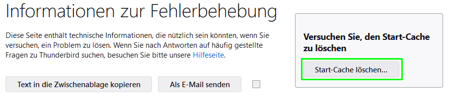

    Versuchen wir's, stelle als Erstes sämtliche Gruppierungen u.ä. zurück auf Standard Ansichten.
    Alle Tabs bis auf den Mail-Tab schließen.
    Dann bei beendetem TB im Profilordner unter Mail den Ordner smart mailboxes löschen.
    In dem jetzt geöffneten Dateimanager, obige Löschung ausführen.

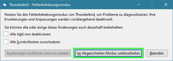

    Nun zum Desktop, die Shift-Taste festhalten und TB starten bis ein Fensterchen erscheint.
    In diesem Fensterchen nur wie im Bild den Button klicken, nichts anhaken.
    Dann Menü -> Hilfe -> Informationen zur Fehlerbehebung klicken. In der Umgebung [tmdekeyboard]Start-Cache löschen[/tmdekeyboard] (Bild) klicken.
    Nach dem erfolgten Neustart den Tab schließen. Normalbetrieb ab jetzt.
    Wieder Gruppierungen und Ansichten setzen und testen.
    Wenn alles gut ist, wie oben angemerkt Datensicherung bei beendetem TB!

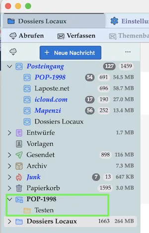

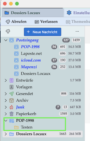

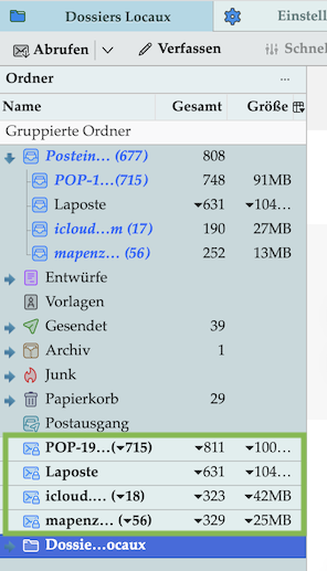

    ich bin mir nicht ganz sicher, ob du dich da auf eine Anzeige in der Konten/Ordnerliste bei "gruppierten" Ordnern beziehst, die es in der Version 115 nicht mehr gibt.

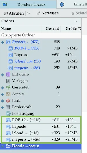

    Noch in der Version 102 wurden bei gruppierter Ansicht am unteren Ende der Liste sämtliche Konten noch einmal aufgeführt, quasi summarisch mit Gesamtgröße und Anzahl der Mails jedes Kontos, wie hier zu sehen
    Ab der Version 115 werden die Konten am unteren Ende nicht mehr systematisch angezeigt, sondern nur noch wenn sie vom Benutzer erstellte Unterordner enthalten , wie in diesem Beispiel das Konto POP-1998 mit dem gelben Unterordner "Testen"
    • 24. März 2024 um 14:57

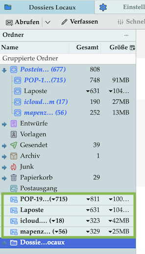

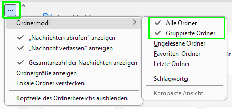

    bei mir schon noch komplett, die Auswahl welcher Block oben oder unten angezeigt wird, geschieht wie im Bild.
    Wenn ich die unteren alle einklappe, ist der Platz kleiner.

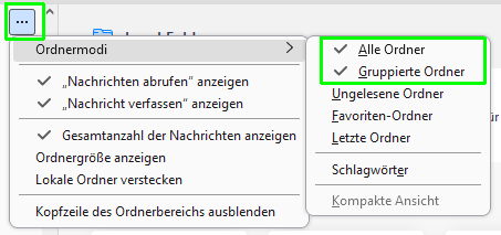

    Mann, das kleine Menü das du zeigst, muss man erst mal finden! Die drei senkrechten Punkte werden nur dann angezeigt, wenn man mehrere Ordneransichten gleichzeitig wählt. Meine Bilder wurden aber nur mit der Ansicht gruppiert gemacht, nicht mit mehreren gleichzeitig. Du hast mich also missverstanden.
    Im übrigen verstehe ich die Beschreibung von Thomas nicht vollständig. Vielleicht hülfe ein etwas anonymisierter Screenshot weiter...

    • 24. März 2024 um 17:07
    OK, bei mir waren beide Haken gesetzt. Damit kann man auch zur Kontrolle die "Normale" Konten-/Ordneransicht gleichzeitig haben.

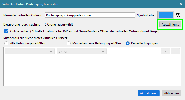

    • 26. März 2024 um 13:36
    Zitat von DTBRAND
    Normalerweise landen hier nur die neuen Mails, nun werden auch alle Unterordner des Mailkontos angezeigt.

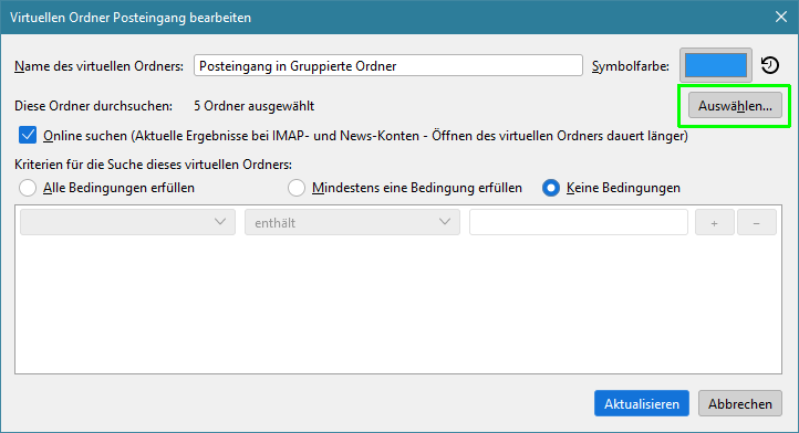

    Ein anderer Ansatz, klicke rechtsmausig auf den Gruppenordner Posteingang -> Eigenschaften und schaue,
    ob bei [tmdekeyboard]Auswählen…[/tmdekeyboard] einige Ordner angehakt sind, die dort nicht angezeigt werden sollen.

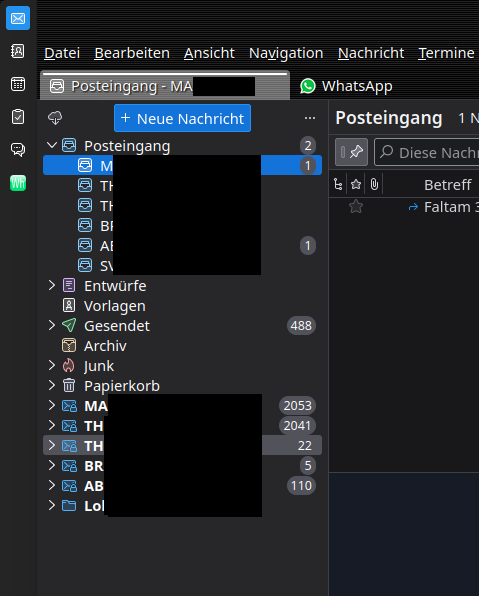

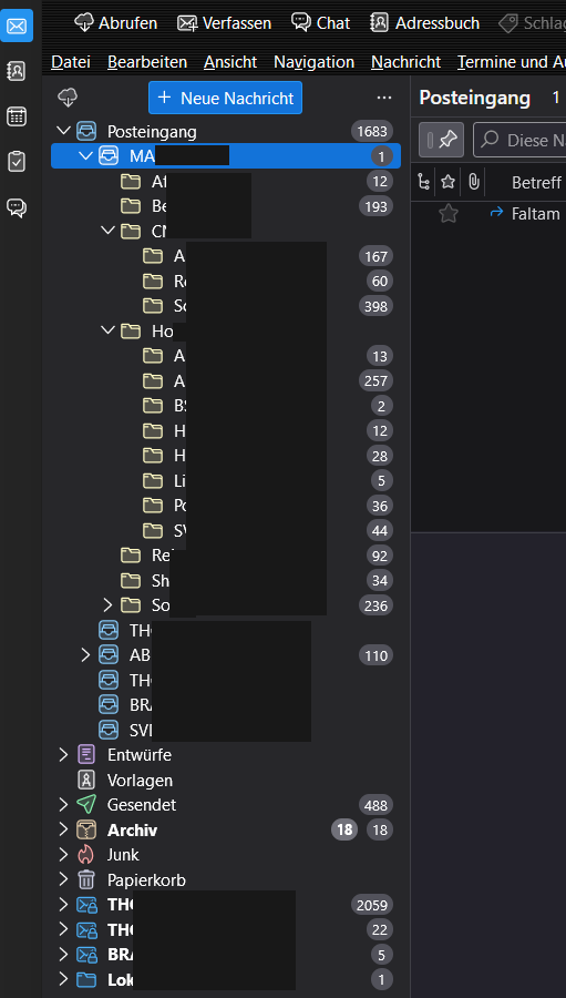

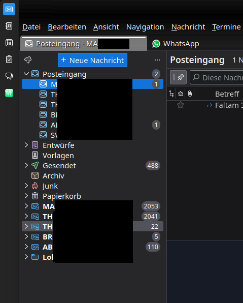

    Guten Morgen,
    wie gewünscht habe ich von beiden Systemen jeweils einen anonymisierten Screenshot erstellt. Als großes Bild findet Ihr Win11 und das kleine Bild ist vom Linux. Zuvor habe ich alle Einstellungen unter Ansicht verglichen, es war schon alles identisch.
    Bei Linux ist so weit alles ok, so war es auch Jahrelang unter Win10 nun Win11. Plötzlich werden unter Win11 alle Unterordner von einem Mailkonto "MA..." im Posteingang angezeigt. Dies erfolgt aber nicht unter Linux! Zudem fehlt auch das Konto unten bei Win11, bei Linux ist es da incl. der Unterordner.
    Was kann dies sein?
    Da sich dies nur unter Win11 so darstellt, kann es doch nicht am IMAP Provider Freenet liegen, logischerweise dann doch am Thunderbird.
    Ich hoffe mit den Screenshots kommt Ihr der Ursache näher. Die Darstellung möchte ich wie unter Linux auch wieder unter Win11 haben.
    Danke. Thomas
