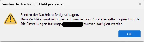

    Diese Meldung erscheint beim Versuch eine Email zu versenden:

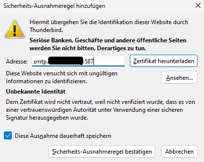

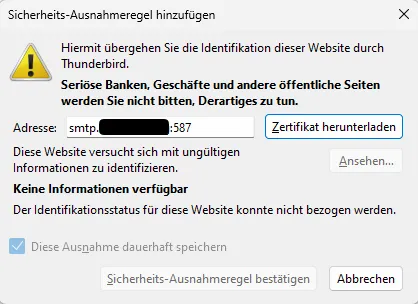

    Klicke ich auf "Sicherheits-Ausnahmeregel bestätigen", dann graut die Schaltfläche aus und es passiert nichts, so dass ich nach einer Weile auf "Abbrechen" klicken muss.
    Klicke ich auf Abbrechen, erscheint diese Fehlermeldung:

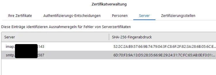

    Rufe ich in den Einstellungen von Thunderbird die Zertifikatsverwaltung auf, so wird das Zertifikat dort korrekt als Ausnahme gelistet (neben dem Zertifikat für imap, was problemlos klappt):

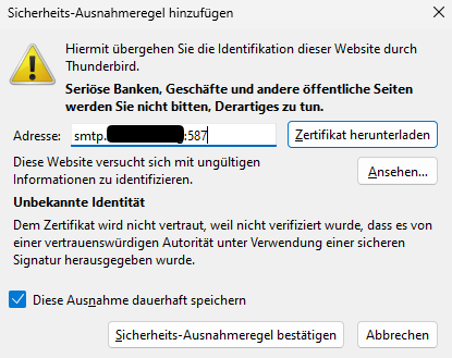

    Ich habe hier ein ähmliches Problem - allerdings sowohl beim Senden UND Empfangen!
    Ich habe gerade eben ein Mailkonto (eigener Mail-Server mit Let's Encrypt Zertifikat) in TB neu einrichten müssen und jetzt kann ich die Ausnahmeregeln weder für SMTP noch für IMAP akzeptieren ||
    Bisher ging das immer problemlos!
    LG Philipp
    Ergänzung: Auch das Erstellen eines komplett neuen TB-Profils funktioniert nicht :wall:
    NEED HELP!!!
